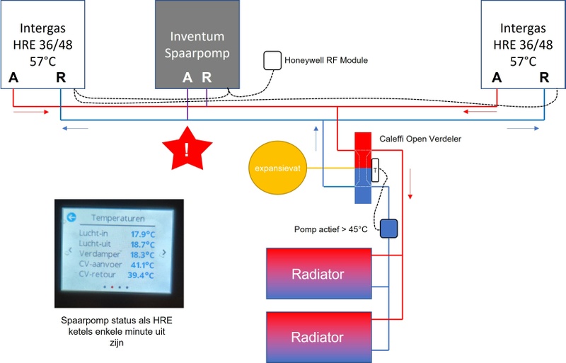

Allen,
Al zeker 2 jaar heb ik een Inventum Spaarpomp draaien naast twee Intergas HRE 36/48 ketels. Omdat het een redelijk groot huis is hebben we besloten om twee hoog rendement ketels parallel te schakelen zodat ze maar op laag vermogen hoeven te draaien. Het water wordt ook bij verwarmd door een Inventum Spaarpomp (ventilatiewarmtepomp want we hebben genoeg zonnepanelen en moesten toch ventilatie aanleggen. De ketels en verbindingen met het (oude) cv systeem zijn aangelegd door een professionele installateur, maar of dit juist is gebeurd begin ik me af te vragen (we hebben namelijk ook wat gedonder gehad met stickers die verwijderd waren van de ketels en het vertrouwen is weg).
Ik was het complete systeem laatst wat beter aan het testen/inregelen en ik vermoedde dat de spaarpomp eigenlijk niet zoveel deed. Er was ook wel eens een foutmelding 90 en ook van de temperaturen op het display begreep ik weinig.
Ik daarom eens in detail de buizen gaan volgen en kom er nu achter dat de aanvoer leiding van de spaarpomp op de retourleiding van de HRE ketels zit. Dit lijkt me niet correct echter heb ik ook een Open Verdeler en in principe dus twee circuits. Wellicht is wel met opzet gedaan en is het strategisch om het retourwater te verwarmen met de spaarpomp en zo het rendement van de ketels te verhogen?

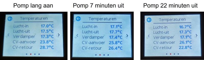

Ik heb een schematische tekening bijgevoegd en een foto van de temperaturen een paar minuten nadat de HRE ketel is uitgegaan.
Afbeeldingslocatie: https://tweakers.net/i/x7Zf6IwGGiYq13igm8HTHPtU--0=/800x/filters:strip_icc():strip_exif()/f/image/k5GTWyUwAAqnN8LEq6fWf8ah.jpg?f=fotoalbum_large
Wie kan mij helpen om deze installatie beter te begrijpen of kan mij vertellen of dit goed of fout is geïnstalleerd. Hoor graag van jullie
Alvast hartelijk dank!

Weet je zeker dat de retour van de Inventum op de aanvoer naar het cv circuit zit? Logischerwijs zou ik verwachten dat de Inventum in zijn geheel op de retour naar de cv ketel zit, inderdaad om het water 'voor' te verwarmen voor de cv ketels. Bij weinig warmtevraag hoeven die dan niet meer bij te stoken. Maar de retour van de inventum op de aanvoer naar cv lijkt me gek, dan slaat de Inventum vast snel af ivm te hoge retour temperatuur zodra de cv ketels draaien.... Disclaimer; Overigens heb ik zelf geen ervaring met de Inventum, mijn bijdrage is enkel door opgedane kennis op GoT

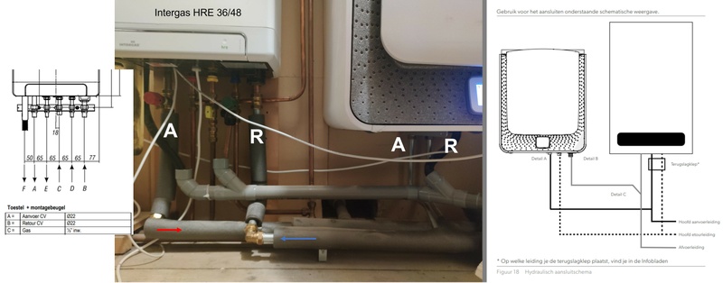

Als ik de installatie handleiding er op nasla dan lijkt dit wel het geval. Hieronder een foto van een HRE ketel (links) en de Spaarpomp (rechts) en wat plaatjes uit de handleidingen. Is wat lastig te zien maar de retour van de spaarpomp komt op de achterste horizontale buis uit; en dat is dus de "aanvoer CV" vanuit de HRE ketel (deze wordt ook als eerste warm als de Intergas HRE aangaat).

  • jurjen_g
  • Laatst online: 00:02
Ik lees in het ventilatiewarmtepomp forum wel meer opmerkingen erover, installatie voorschrift lijkt inderdaad dat je hem parallel zet, maar mij lijkt dat je dan toch snel tegen te hoge TR gaat aanlopen. Hopelijk weten anderen beter hoe het het beste werkt.

@Willem84 ik ga je installatie even afzeiken >:) sorry alvast.
1 ik heb de curses spaarpompen van inventum gevolgt.
deze zit 100% verkeerdt aangelsoten om 2 redenen.
1 a aanvoer en retour verkeerd om. dat was wel helder.
1 b keerklep onder je ketel ontbreekt. ja ketel 1x geen ketels.
(mischien dat de retour keerklep nog aanwezig is bij intergas.
echter dan kom ik bij het punt dat je spaarpomp door je ketel heen kan pompen.
omdat die verkeerdt om geinstaleerdt zit. en dan slaan vervolgens je ketels in storing.
de staat de warmte pomp meestal stil of stookt deze ook nog weleens een periode ?
want er hangt ook niet de juiste kamer thermostaat aan. het is gewoon een bende.
2 de inventum spaarpomp mag liever niet achter een open verdeler.
waarom niet een open verdeler verliest een boel aan energie.
en je voldoet nu niet meer aan het installatie voorschrift.
en daar zijn die dingen erg gevoelig voor. en zeker de spaarpomp.
je storingen en je problemen kunnen hier zeker vandaan komen.
die 1,5 kw die de warmtepomp opwekt vergaat gedeeltelijk in je systeem.

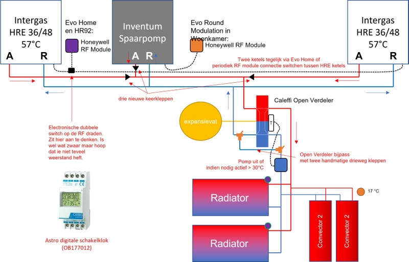

lang verhaal kort. het zit niet goed. de theorie van een spaarpomp erbij is leuk.
maar niet verkeerd om aangesloten niet achter een open verdeler. niet met een verkeerde regeling.
honnywell rf module. is afgekeurd voor deze warmtepomp als het werkt kan het wel.
maar ze adviseren deze niet. ivm met niet uitleesbaar is voor de warmte pomp.
warmte pomp stookt deels zonder dat de thermostaat om warmte vraagt (uitleesbaarheid kampertemp)
en deels met de thermostaat die om warmte vraagt. kan dus ook gewoon de warmte vraag vertalen.
oftewel ook je regeling is niet goed er moet een roundje modulerednt bedraad aan de warmte pomp.
maar dan wel zo dat ie ook nut heeft. en niet voor joker staat te pompen.
warmtepomp kan namelijk niet 24/7 draaien. de compressor overleeft dat niet.
het moet dus zo zijn dat thermostaat ook nog in een ruimte hangt waar ook een radiator zit.
er zijn tweakers die gewoon 2 thermostaten hebben hangen in dezlefde ruimte.
1 voor de warmtepomp en 1 voor de cv ketel dat kan technisch dan weer wel.
(maar helemaal lekker is dat idee ook niet er zitten wel wat haken en ogen aan.)
een beetje moet opletten in wat je doet/blijven nadenken. werkt niet automatisch.
1,5 tot 1,7 kw. is wat de spaarpomp opbrengt.
als je dat rendement echt wil gebruiken moet je installatie in 2 en knippen.
grootste deel 1 ketel 1 warmtepomp 1 kamerthermostaat (roundje modulerend)
kleinere deel 1 ketel 1 kamerthermostaat. .(roundje modulerend)
en de open verdeler dus verwijderen. want die kost teveel aan energie.

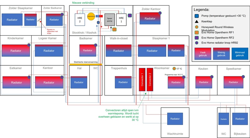

Met zulke gedetaileerde analyses en adviezen mag je mijn systeem altijd afkraken. Dit is heel waardevol! bedankt! Een paar antwoorden op je vragen:
welke kamer thermostaat heb je hangen ? en waaraan hangt deze ?
Voor de kamer termostaten gebruiken we het Honeywell Evohome systeem met op een stuk of 10 radiatoren nu de draadloze regelaars (rest nog met gewone thermostaat knoppen). Die meten de temperatuur, gaan dan aan en geven tegeleijk een signaal dat de ketel moet gaan stoken. In de woonkamer hebben we drie radiatoren (twee convectoren waarachter ik een lucht pomp heb gezet die aangaat als de convector warm wordt; zodat hij op lagere temperatuur werkt - dit werkt echt perfect). In de woonkamer is de Evohome module zelf de thermostaat.
...of hebben ze de aanuit regeling gepakt ???
Hier lijkt het op. Gisteren dus even de test uitgevoerd in dit betrefende menu van de Spaarpomp en hij geeft idd "aan/uit" systeem aan. Hier schrok ik ook van want het hele 'verkoop' verhaal was dat dit systeem zou reguleren en dat beide HRE ketels om de beurt zouden bijdragen.
hoeveel kw heeft je woning nodig redt je het mischien op 1 ketel/instalatie
Weet ik niet precies hoevel kw we echt nodig hebben. Wel weet ik dat het prima met een ketel kan. Sind 1.5 maand heb ik de 2e ketel alleen op tapwater gezet en de dus leverd deze geen warm water meer aan de CV installatie. We krijgen het huis prima warm en dit scheelde gelijk een flinke hoeveelheid gas. Het is nog niet echt koud geweest, maar geloof dat we het dan ook wel redden, want de andere ketel draait vaak maar kort en niet op hoogste vermogen (zie ik aan gas verbuik fluctuaties op mijn Plugwise).
Dan nog antwoorden op vragen van MikeMan:
Wat is 'redeljjk groot' in dit geval?
Het is een huis uit 1910 en dus van zichzelf slecht geisolleerd. De isolatie hebben we wel flink aangepakt, maar het huis is 290m2 en heeft ook wel redelijk hoge plafonds (2.80 en 3.30). Flink deel van de woonkamer is een uitbouw met plat dak en grote pui (hier verliezen we flink vrees ik, al is het geinsoleerd en licht er al wel sedum op).
En hoe ziet de afgifte eruit?
Afgifte systeem bestaat eigenlijk uit 3 systemen die vanuit de kelder zich verdelen. De ketel stond oorsponkelijk in de kelder en verdeeld zich vanuit daar met 2 vertikale buizen naar zolder (elk met 5 tot 6 radiatoren). In de loop der jaren is de ketel naar zolder verplaats en loopt er vanuit daar nu een aanvoer en retour buis naar de kelder. Door de uitbouw zijn er vanuit de kelder ook nog wat nieuwe lussen aagelegd naar nieuwere radiatoren en dus de 2 convector putten in de woonkamer (zie hier boven).
We hebben dus zowel oude gietijzeren radiatoren als wat nieuwere systemen en ook 2 convector putten. inmiddels zijn alle buizen geisoleerd.

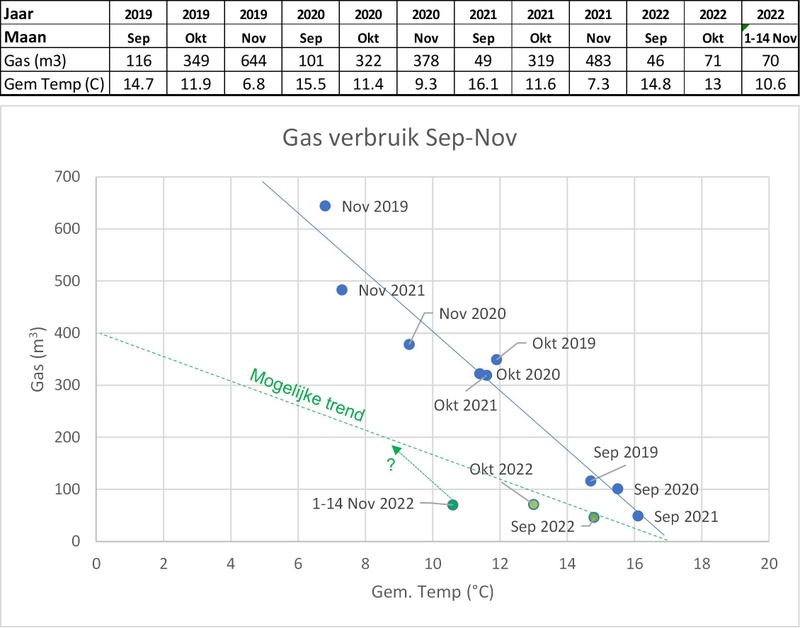

Tot slot. Ik heb met enkele aanpassingen het gas verbruik inmiddels meer dan gehalveerd ten opzichte van vorig jaar (toen draaide het systeem eigenlijk zoals hij was opgeleverd).
Aanpassingen:
-Een HRE ketel ingesteld dat hij geen cv water meer leverd
-Tap water niet warm houden, ketels zijn zo sterk dat je bijna direct kan douchen.
-Stoken op 57graden
-Buizen in kelder geisoleerd (kruipruimte was al gebeurd).
-Bijpas onderbroken (met kraantje) want deze zat op een van de vertikale lussen die door kamers liep waar we niet hoefde te stoken. Nu verwarming in de hal altijd beetje open en dient als bijpas.
Aanpassingen:
-Stoken op 57graden

@miciel Ik kan wel redelijk eenvoudig een tweede circuit maken (bijvoorbeels HRE2 los koppelen en leidingen doortrekken naar de 'zolder badkamer' en dit circuit in de kruiptuimte afsluiten; zie situatie schets hieronder) maar dan zit ik toch te knoeien met twee Evo Home systemen. Ik denk dat hier bij ons een groot voordeel in Evo Home zit want we zijn niet in alle kamers tegelijk en ook al zet je handmatig even een radiator open dan is dit automatisch altijd maar tijdelijk en volgt ie na de volgende tijdspunt weer het program. Hier willen we dus eigenlijk niet vanaf.
Ik heb voor mezelf en de slimme koppen hier op het forum maar een uitvoerige situatie schets gemaakt van wat ik dacht te kunnen doen om het systeem weer op de rails te krijgen. Mochten er andere ideeen zijn hoor ik het weer graag!
Afbeeldingslocatie: https://tweakers.net/i/Yyrex0U5xRmhtzkIZeENqmdsYC0=/800x/filters:strip_icc():strip_exif()/f/image/pbOICVdWKsgIS4B7isNBoxgd.jpg?f=fotoalbum_large
Zelf ben ik nu van plan om de spaarpomp uit het HRE circuit te halen en na de open verdeler en pomp te verbinden met het 'radiator circuit' met een eigen Honeywell Round Wireless Modulation in de woonkamer (aan een tweede RF module gekoppeld aan de spaarpomp alleen). Via een keerklep hoop ik tegen te houden dat de temperatuur gestuurde pomp over de spaarpomp heen gaat pompen. De temperatuur sensor van de pomp houd ik maar op de open verdeler zodat ie hopelijk ook warmte van de spaarpomp alleen voelt. De convectoren in de woonkamer gaan dan altijd open en laten de spaarpomp over lange tijd zn werk doen.
Als er dan warmte vraag is elders in huis of meer nodig in de woonkamer dan pakt de Evo home dat op en stuurt de HRE ketels beide aan via eigen RF ontvanger (modulerend nu hoop ik en een max van 57C zodat de spaarpomop ook nog mee kan doen). Verwacht niet dat ik de HRE ketels echt cascade krijg en dat ze elkaar dus afwisselen (of kan dit wel?). Omdat alleen de HRE ketels achter de open verdeler zitten verwacht ik ook niet dat het verlies aan vermogen een hele grote rol speelt (of wel?). Moeten er nog keerkleppen op elke HRE ketel?
Als ik het zo doe hou ik ook de optie om met 2 HRE ketels te werken en heb ik altijd een back-up of kan ik ze zelf om de maand op alleen tapwater zetten mocht ik er eigenlijk echt maar een nodig hebben.
Alvast weer hartelijke dank voor de vragen en op- of aanmerkingen!
  • miciel
  • Registratie: Juni 2015
  • Laatst online: 13-08 21:58
1a doe maar een keerklep tussen de open verdeler en de aansluting van je warmte pomp.
(bij de rode peil) het doel om te voorkomen dat je warmte pomp over je open verdeler heen gaat circuleren.
water wil altijd de kortste weg. verder is je opzet wel goed. zou wel kunnen werken.
1b een keerklep om te voorkomen dat je verwarmingpomp over je warmte pomp heen kan pompen is zeker ook geen slecht idee. die kan gewoon in de aanvoer van de warmte pomp.(dat overwint je warmte pomp wel)
2 ik zou een intergas retour keerklep instalaren in de retour van beide ketels/soort van voorschrift.
zodat als je met maar 1 ketel stook het water gedwongen wordt door de open verdeler te gaan.
om te voorkomen dat het water circuleert over de andere cv ketel. zeg maar de kortste weg.
3 ik ben helaas niet zo thuis in evo home om te kunnen bevestigen deze met 2 warmte bronnen kan omgaan. je zou ook je een enkele ontvanger kunnen hergebruiken. en dit singaal splitsen.
voorwaarde is wel dat het een aan/uit ontvanger is. open therm ontvanger kan je niet splitsen.
(kan je zien aan het type nummer of je een aan/uit of een modulerende ontvanger hebt)
4 een cascade regeling zoals een celcia m4 van remeha is een hele grote gok om ertussen te zetten.
remeha en intergas zijn niet altijd vriendjes van elkaar. en evohome en celcia m4 ook een gokje.
je gaat dus letterlijk 2 keer gokken. (ga dan maar een avondje naar het casino heeft meer zin denk ik)
waarom: open term is een comminucatie protecol. wat je het beste kan vergelijken met een taal.
bijv. nederlands en laat een Groninger(intergas) en een limburger (celcia m4) met elkaar praten.
je begrijpt dat het 1 grote bende wordt. evohome/honnywell praat meestal wel abn.
(gejat van een andere tweaker, maar het is wel de waarheid/wel een goede uitleg.)
een goede cascade regeling heeft voor elke ketel een eigen aansluiting.
zodat ze om de beurt of samen kunnen branden/kunnen moduleren etc.
de cascade regeling verdeelt de last tussen beide ketels. (deel van de info had je al)
5 het verlies in die open verdeler hebben je cv ketels niet zo gek veel last van/capaciteit genoeg.
laten we zeggen dat je 5 kw verliest. dus je hebt nog steeds 30 kw over. als je met 1 ketel stookt.
daarnaast stoken je ketels op hoge temperatuur/ 57 graden waardoor je er zeg maar 47 graden uithaalt.
dat verlies van 10 graden blijft eigenlijk altijd hetzelfde. of je er na veel of weinig warmte instopt.
zet voor de grap maar eens een thermometer op de aanvoer na de open verdeler je weet exact wat je verliest. infrarood kan bijvoorbeeld prima. maar een flir is ook leuk om mee te spelen.
(de open verdeler is eerder nutteloos/lastig voor je warmtepomp. waar je nu wel een goede oplossing voor hebt.)
6 probleem is alleen dat 2 ketels samen wel een open verdeler nodig hebben. voorschrift.
beter laat je die dan ook gewoon zitten. je kan de gok nemen door hem te verwijderen
maar het zal me niets verbazen als je dan allemaal andere problemen ervoor terug krijgt.
je geeft nergens aan deze te willen verwijderen en ik raad je het je ook zeker niet aan.
maar je zou na deze post wel kunnen denken van ik sloop dat ding er toch gewoon uit.
kleine kans dat er niks gebeurt zeg maar 25%. grote kans dat je toch storing krijgt 75%.
(maar als je twee keer een middagje wilt sleutelen ik hou je niet tegen.)

Ik heb het topic nog een keer gelezen en heb nog wel wat vragen
Wat was je jaar gasverbruik voor je aanpassingen?
Wat is je jaar gasverbruik na je aanpassingen?
Wat is je vermogen aan radiatoren? (Makkelijk op te zoeken door een vergelijkbare radiator te googelen. Let wel op de temperatuur)
Je geeft zelf aan dat je verwacht maar één ketel nodig te hebben, waarom dan een systeem aanhouden dat heel inefficiënt is en als het aan mij vraagt aan veel energie vernietiging doet.
Als je het mij zou vragen zal ik eerst kijken of de 2de ketel weg kan (of alleen als backup parallel aansluiten)
Als je de open verdeler weg haalt kan de extra pomp ook weg scheelt weer 100kWh per jaar, ook gaat de ketel veel efficiënter draaien aangezien zijn retour water veel kouder zal worden doordat er niet door de open verdeler gemengd word.
Wat wel zou kunnen als je perse je 2de ketel wilt houden is met afsluiters/3wegkleppen de 2de ketel, open verdeler en de extra pomp parallel aan te sluiten zodat zou kunnen schakelen tussen 1 of 2 ketels, dit heeft zeker niet de voorkeur

@miciel
Bedankt weer voor de puntsgewijze adviezen!
Snap nu idd dat die open verdeler niet ideaal is, maar zal hem idd vanwege voorschriften maar laten zitten. Keerklep advies (water via kortse route!) neem ik ook direct over, maar heb weer wat nieuws bedacht dus hieronder weer een schets (met de keerkleppen nu op de aanvoer want ik houd de spaarpomp nu in het HRE circuit, klopt deze gedachte).
Ik begrijp nu ook dat ik wel een cascade opstelling heb (conform offerte...), maar dat deze niet zo is aangesloten is en dus ook niet zo werkt. Hoop uiteindelijk op een ketel met spaarpomp uit te komen, maar wil graag de cascade als backup (zie hieronder plan met by-pass) houden als het echt koud wordt en ik wel twee ketels tegelijk nodig heb (maar dan met aan/uit regeling). Zo kan ik binnenkort ook al alle aanpassignen doen en nog deze winter wat extra gas besparen en houd ik de volledige flexibiliteit.
@VIPmaster
Voor mijn aanpassingen zatten we aan de 4700m3 per jaar. Na mijn anapassignen hoop ik rond de 1800 uit te komen, maar ik moet de echt koude dagen nog zien (is een zacht jaar so far). Vermogen uitzoeken is een flinke klus want heb 22 radiatoren en bijna allemaal anders. Sommige zelfs met de hand verkleind en passend gemaakt (ik zie de las naden).
Ik will inderdaad kijken of ik naar 1 ketel kan, maar wel felxibilitiet houden en wellicht periodiek de ketels om en om aan en uit te schakkelen om langer gebruik te hebben,. Ze hangen er nu toch en verwacht dat ik er tweede hands niet veel voor krijg. Je idee over 3 weg kleppen heb ik dan ook wat verder uitgewerkt.
Nieuw plan:
Hieronder weer een nieuw plan. Ik will dus een bijpass rond de open verdeler maken op de retour leiding. Pomp laat ik zitten voor het geval ik die nodig heb om het water in beweging te houden of als ik de cascade regeling weer aan moet zetten. Ik gebruik elke keer een ketel (zelf alleen op tapwater zetten in het menu en met aan/uit regeling doorlussen, zoals nu) of wellicht met een electrische switch de RF module van ketel naar ketel switchen (om de week bijvoorbeeld) en dan wel modulerend aansluiten. De spaarpomp blijft dan altijd werken via eigen round modulation in de woonkamer.
Afbeeldingslocatie: https://tweakers.net/i/_LVwvrOzFJ4GfacjideCaJRkfkg=/800x/filters:strip_icc():strip_exif()/f/image/4WXvye8HiyPdhTIMWXarGlIL.jpg?f=fotoalbum_large
Op en aanmerkingen weer van harte welkom.

Ik vind de puzzel zeker leuk, zo leren we allemaal weer nieuwe dingen ;)
4700*8/1650=22,8KW CV ketel nodig volgens Koevlaas formule.
2000*8/1650=10KW CV ketel nodig in de nieuwe situatie
1600*8/1650=8KW CV ketel nodig met nog wat optimale cv tuning >:)
In alle gevallen is één ketel meer dan genoeg om het huis warm te krijgen.
Mijn keuze zou zijn alles wat niet nodig is er uit halen en op één ketel verder gaan.
Zo haal je het meeste rendement uit je installatie en hou je het voor jezelf ook het simpelste.

Vanwaar de bypass om de open verdeler?
In feite werkt de verdeler al als bypass als het allemaal goed is aangesloten.
Wat is er verder veranderd om van 4500+ naar 2000- m3 te gaan?

1 eventueel kan je open verdeler overbruggen in zowel aanvoer en retour. dus 2 x een bypasje maken.
dat lijkt met wat beter. je krijgt net wat meer rendement krijg je door 2 keer een bypas te plaatsen.
(technisch gezien is het door je aanpassingen wel een dood stuk leiding wat geen kwaad kan/ jouw oplossing kan ook werken. )
2 waarom wil je je cv pomp erin houden ? veel leiding werk/veel radiatoren ?
dan kan ik het begrijpen. maar kan ook weer storingen veroorzaken/koffiedik kijken.

Gas verbruik gehalveerd is wellicht nog wat voorbarig, want ik heb nog maar twee echte 'data' punten, maar hieronder het verschil tussen sep, oct en november 2022 en de 3 voorgaande jaren. Het systeem is in zomer 2019 geinstaleerd. Trenlijnen zijn met de hand getrokken.
Afbeeldingslocatie: https://tweakers.net/i/6ZWdLGTnCTVZEmzOgQY6h6nVfow=/800x/filters:strip_icc():strip_exif()/f/image/iIsytGEPAnY4ZZ3wWXSwXO8k.jpg?f=fotoalbum_large
Inmiddels wil ik deze data ook laten zien om wellicht anderen te 'inspireren' ook even zelf beter naar de instellingen te kijken. Met de huidige gas prijzen is dit zeer de moeite waard, maar ik verwacht ook niet dat velen zo'n bizar slecht ontworpen systeem hebben hangen...
Wat ik allemaal heb gedaan de afgelopen zomer om het geheel zo ver om laag te krijgen:
-Service laten uitvoeren op ketels door ander partij dan die het heeft aangelegd en die hebben wellicht wat kleine instellingen veranderd (CV temp naar 57C iig; die zeiden overigens dat alles er goed uit zag!!)
-Evohome op nog enkele radiatoren, waardoor we echt nergens meer iets vergeten aan te laten staan.
-Temperatuur in huis flink omlaag (woonkamer op 17.5 en niet meer hele dag, badkamer ook alleen als echt nodig), maar het blijft goed te doen met trui (voorheen woonkamer op 19.5)
-Er zat ook een loze zone in de evohome die als target temperatuur 15C had, maar zat verder geen HR92 knop aangekoppeld. Deze zone krijg ik er niet meer uit, maar nu wel op 5C kunnen zetten.
Dit leken mij echter standaard zaken die iedereen tegenwoordig doet. De dingen die ik al eerder noemde daar nog bovenop:
-Stoken op 57graden
Ik denk dat het dus een combinatie is van meerder factoren. De kelder was vaak erg warm want hier zijn het hele dikke oude CV buizen. Met de isolatie voelbaar koeler. De bijpas onderbroken was denk de grootse klap want die leek wel altijd warm te zijn. Wellicht was dit inderdaad waar alle warmte verdween. De buis naar de bypass liep ook nog eens door de 'brievenbus' die dus eigenlijk in verbinding stond met buiten.
Ik zal binnenkort eerste de warmtepomp goed gaan aansluiten en de keerkleppen gaan plaatsen. Daarna Round modulerenend kabeltje doortrekken en aan de Spaarpomp. Ik blijf stoken met maar een ketel deze winter en zal daarna besluiten of ik de open verdelen ga overbruggen of inderdaad de tweede ketel weg zal doen. Begrijp dat dit een stuk simpeler/efficienter zou zijn. Wil wel nog even weten of de tapwater vraag het dan goed aankan (bijv twee douches tegelijk in gebruik en een warme kraan).
