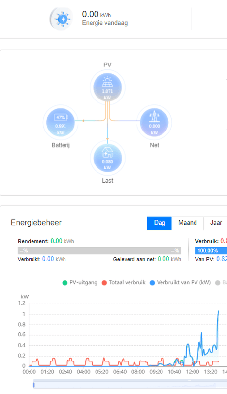

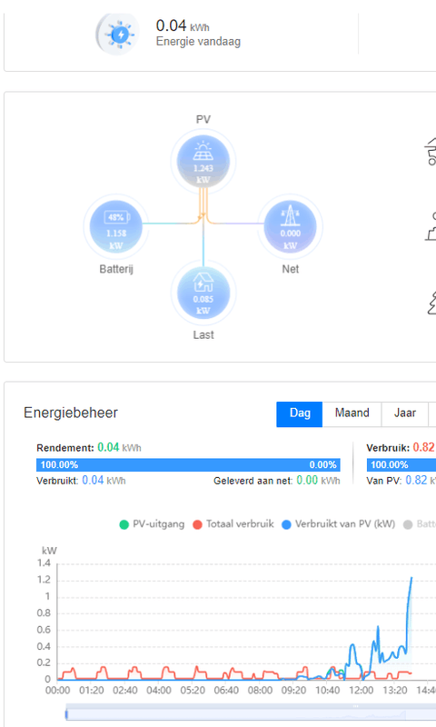

Hiervan liggen 4 zonnepanelen naar het oosten en 6 naar het westen. Op de Huawei app merkte ik op dat mijn 'Today yield ' pas begint te tellen tussen 11 en 14 uur. Dit terwijl er in de ochend wel elektriciteit opgewerkt wordt en mijn batterij ook wordt opgeladen. Voorbeeld:

Ik heb dit gemeld bij mijn installateur en ze vertelden me dat dit waarschijnlijk komt doordat de panelen niet voldoende opwekken om de omvormer op te starten. Ze hebben dan voorgesteld om gratis 1 extra paneel bij te komen plaatsen (Ik heb nog geen factuur ontvangen voor de volledige installatie). De statistieken klopten nog altijd niet. Volgens de installateur werkt alles nu correct en ligt het aan de software van Huawei.

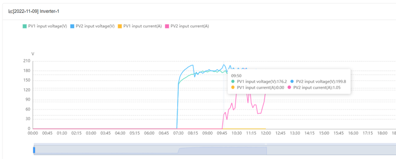

Ik heb dan een support ticket gemaakt bij Huawei en ze hebben de omvormer en dongle op de recentste software versie gezet maar ook zonder resultaat. Ze hebben me dan volgende info doorgestuurd:
The inverter strings has each of them an MPPT. The startup voltage is 200V. If it does not reach 200V it will not produce. As example now is not producing both. Only one. MPPT Voltage range is between 140 and 980V so it will start produce when the string has over 200V and stop produce at 140V. Afbeeldingslocatie: https://tweakers.net/i/fkYaYZDcd5nntJrpVNgOKXG60AI=/800x/filters:strip_exif()/f/image/64wEfjSn7vBeVSYOtWUn0HDq.png?f=fotoalbum_large
Afbeeldingslocatie: https://tweakers.net/i/e6UF6dcOkuPETZkLyqh-LtuM888=/800x/filters:strip_exif()/f/image/G7LRegeM6cw9HcWLghVK7I5A.png?f=fotoalbum_large
You need to add more panels on the strings to start produce both strings.
Ik heb dan mijn historische data bekeken en zie dat Input current (A) voor PV1 altijd op 0.00 staat, ook na het bijplaatsen van het extra paneel. Mag ik hier uit concluderen dat mijn panelen uit het oosten nog niets hebben opgebracht en ik 2 losstaande problemen heb? Of klopt het van Huawei dat de statistieken niet kloppen doordat mijn oostpanelen niet opstarten terwijl mijn westpanelen wel energie opwekken?

Zijn het deze panelen? Dan heb je er 6 a 7 per string nodig om aan de opstartspanning van 200v te komen.
Voor 10 panelen O/W is een 4000w omvormer overigens veel te zwaar. Dat kan makkelijk met 3000 en soms zelfs met 2500.

Meer panelen of panelen met een hogere Vmpp
Zoals Rec Alpha pure of sommige modellen van sunpower.
Slechte zaak om dit niet van te voren te bekijken als zonnepaneel installateur.

De enkelfase heeft een start spanning van 100V. Maar huawei support noemt waardes die voor de 3 fase omvormer zijn.
Wat hangt er echt?

  • Ronald
  • Laatst online: 11:53
De eerste hit die ik eerder had was een 1 fase datasheet :X
Geen idee waarom.
Dit systeem had nooit op deze omvormer aangeboden moeten worden. De installateur doet letterlijk maar wat zonder ook maar enigszins te begrijpen wat er gebeurd.
Factuur niet betaald, houden zo.
Je hebt strings van 6, misschien wel 7 nodig om betrouwbaar te starten.
Het paneel is 37V onbelast in zomers middaguur zonlicht. In december… minder.
Het paneel doet bij vrij veel licht onder belasting amper 30V. Dus met 140V minimum mpp bereik is er amper tot geen schaduw beheer mogelijk.
Dit kan eigenlijk alleen goed werken op een enkelfase omvormer en waarschijnlijk voldoet 3,6kW al.

Ronald schreef op woensdag 9 november 2022 @ 22:51:
Weet je zeker dat de Voc in december lager is?
Met de TC van +0,28%/°C zou bij 0°C paneeltemperatuur ca. 40V Voc gemeten kunnen worden.

  • Ronald
@dunklefaser weinig straling zakt de Voc weer. Dat in de lastig nauwkeurig uit te lezen grafieken ;)

@Maarten1337 er zijn verschillende oplossingen, je zal zelf de knoop door moeten hakken samen met de installateur.
Komt neer op voldoende string lengte (6 net aan, 7 zekerheid) op de 3 fase omvormer.
Of naar enkelfase omvormer. Dan zou wat er nu op dak ligt moeten werken.
Of een mix van beide.
