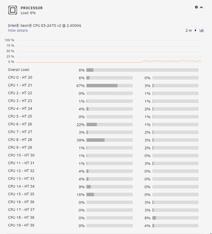

Ik zoek een downgrade voor mijn Intel Xeon E5 2470 V2 processoren.
Ik heb in totaal 20 cores beschikbaar binnen mijn HP DL380e. Echter gaat mijn verbruik nooit boven de 20% verbruik.
Ik zou (denk ik) gemakkelijk naar 2x 4 of 2x 6cores kunnen.
Het gehele doel is uiteindelijk minder verbruik van stroom. Ik zit nu op 120w idle.
Afbeeldingslocatie: https://tweakers.net/i/kKHFjvuBQJ_xRXq4pxszMMRoJiM=/x800/filters:strip_icc():strip_exif()/f/image/GrSwzA1vH6O48J6AUAvbdhFe.jpg?f=fotoalbum_large
Kunnen jullie mij iets aanraden wat een laag idle wattage heeft?

Het is een mythe dat een lager tdp cpu ook daadwerkelijk lager idle verbruik heeft.
Je moet niet vergeten dat veel componenten in een server ook best wat lusten, zoals de raid controller, iLO (wat een eigen computer met eigen cpu, ram en opslag is), NIC’s etc. Ook de ventilatoren zijn maximaal tientallen watts per stuk.
120w idle is redelijk normaal.

De CPU is 8 jaar oud, en de socket waar het op gebaseerd is is sindsdien ook niet meer gebruikt. Je CPU vervangen door een meer recente CPU zal daarom niet lukken zonder dat je ook meer hardware moet vervangen.
Heb je per se een servermoederbord nodig? Voor een servertje voor thuisgebruik is dat waarschijnlijk overkill.

Hier op de V&A zijn er 2 advertenties voor jouw socket. De ene is 2x een quadcore en ben je voor minder dan 2 tientjes inclusief verzending klaar.

Heb je alle geheugensloten en PCIe-sloten bezet/nodig? Anders gewoon één cpu eruit trekken en geheugen verplaatsen naar de sloten van de 1e socket. Denk dat het op het totaal niet veel zal schelen, dan kun je zoals hierboven aangegeven beter naar niet-server hardware kijken.

Het is een volledig proprietary HP moederbord en dito chassis, dus als je naar een ander bord wil ben je sowieso bekeken. Dan kun je idd beter naar een andere 2U behuizing kijken en zelf wat in elkaar schroeven.
Als je geen 20 cores nodig hebt, dan is een standaard desktop platform ook prima. Bijv. een Ryzen 7 5700G
met een zooitje DDR4 geheugen, al is Intel in idle zuiniger als je geen Windows als primair OS draait.
Dan ga je van 120W idle naar ~30w idle.

Ik ga voor een volledige herbouw met behulp van dit topic. De DL380e ga ik binnenkort uitfaseren.

Mocht je het interessant vinden... ik heb vorige week twee DL380 Gen10 servers gebouwd en ingericht voor 't werk en die idlen rond de 95W met een enkele 16 core Xeon Gold.
Zelfbouw gaat echt geld schelen qua energieverbruik :)
