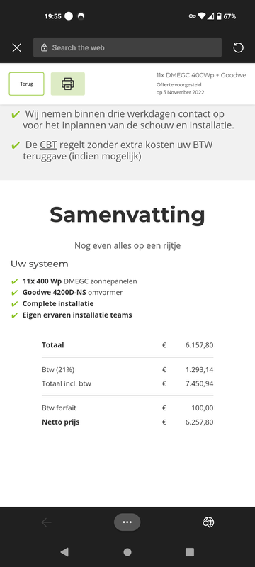

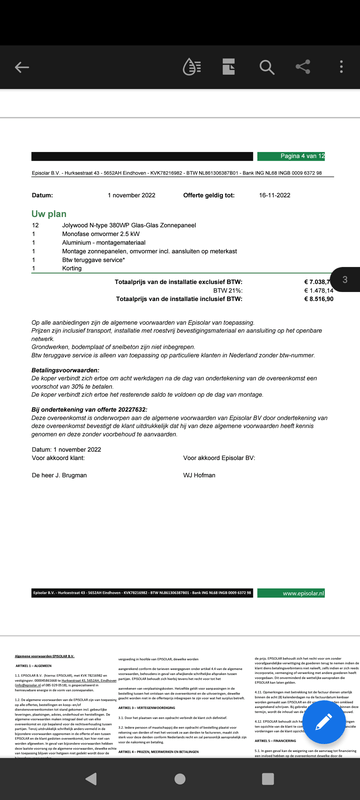

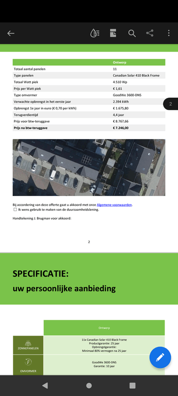

Ik wil graag wat advies voor de beste keuze aan offerte. Het zijn geen goedkope offertes maar helaas kan ik momenteel niet echt goedkoper vinden.
Mijn dak volledig noord maar geen schaduwval van bomen, heb wel een koof van mijn CV en MV waardoor er schaduw deels op 1 paneel zal vallen.
1.
Afbeeldingslocatie: https://tweakers.net/i/Bm9wRw826rJCG10tiTCanLT5Cjc=/x800/filters:strip_exif()/f/image/KbWELmuSPBypJMB52HOesMHV.png?f=fotoalbum_largeAfbeeldingslocatie: https://tweakers.net/i/XuD0maZGbAxGrLrp2mgc_43tKTE=/x800/filters:strip_exif()/f/image/tzuYYowEgZ8x16dqZlFzlhT7.png?f=fotoalbum_large
SMA omvormer en glas-glas panelen, 12 stuks, al heb ik mat zwarte dakpannen dus behaal ik hier winst mee? €1.60 per wp.
2.
Afbeeldingslocatie: https://tweakers.net/i/zn-HHao7JshVeM--iQTkChDeGtI=/x800/filters:strip_exif()/f/image/aDocCKKNcq5ib6W9JvPuLFOx.png?f=fotoalbum_largeAfbeeldingslocatie: https://tweakers.net/i/ytBUo-kcJX194vVH61iEvW5dK28=/x800/filters:strip_exif()/f/image/4tXKBiXCR52LOn4PdnibIKXN.png?f=fotoalbum_large
Het garantie pakket bevalt mij wel, het is 1 paneel minder icm een Goodwe omvormer. €1.65 per wp.
3.
Afbeeldingslocatie: https://tweakers.net/i/a3bMBd4Olfvt6OJ7tmbxs4iQAco=/x800/filters:strip_exif()/f/image/E8NdnXgi87NbLWFBfmi36gKZ.png?f=fotoalbum_largeAfbeeldingslocatie: https://tweakers.net/i/1T0t7C3nAmV_xLYDd9OyEs45TWg=/x800/filters:strip_exif()/f/image/DfV189u1thtuzwIHeabV5TUn.png?f=fotoalbum_large
De laatste is aanzienlijk goedkoper. €1.47 per wp
Kan iemand hier een nuttig woord over zeggen?

€1,47 is nog steeds abnormaal duur voor een simpel stringsysteem.
De dagen dat je pieken boven de 3000w ziet kan je op een hand tellen verwacht ik. Een 4200w omvormer is dan heel ruim bemeten.
Wat is de dakhelling?
Geen schuur of terrasoverkapping in de tuin waar panelen op kunnen?

Uszka schreef op maandag 7 november 2022 @ 20:36:
Dakhelling 43 graden oid, ik wil nog naar een 2,5 XS omvormer zodat ik de prijs wat kan drukken van de offerte. Ik kan momenteel gewoon geen betere offerte prijs vinden. En iedere week/maand die je wacht blijven de stijgen. Het nadert ook dat ik er op gegeven moment gewoon klaar mee ben :|
Ik heb een schuur waar 2 panelen op passen, echter moet daar volgens mij ook nog elektra voor aangepast worden.

Het zijn écht heel hoge prijzen. Hier 1 jaar geleden 16 panelen in string met GoodWe 5K 3 fasen voor 4990 euro excl. btw. Dus €0,87 per Wp.
Ik snap dat prijzen omhoog zijn gegaan. Maar je kijkt hier tegen verdubbelingen aan. Kan me niet voorstellen dat prijzen 100% gestegen zijn.
Mocht je regio midden gelderland zoeken, dan raad ik veranderstroom.nl aan.

Dit betreft regio zuid-holland. Had een offerte van 5200 geaccepteerd maar die werdt na 2 weken gecanceld omdat ze het te ver vonden. Al vele bedrijven gekregen als tip, echter zeggen ze allemaal niet ver weg meer te werken.
Ik kan ook de recessie afwachten, hoe lang duurt die nog voordat die komt? Voor hetzelfde geld duurt dat nog een jaar en had ik al 6 maanden kunnen besparen op mijn stroom verbruik. Ik heb geen glazen bol en heb geen garantie dat er een normalisering komt op de prijzen, zeker niet nu de prijzen blijven stijgen en alle bedrijven hun montagekosten aan het opvoeren zijn voor 2023 ivm vervallen van de btw. Er is een behoorlijke backlog momenteel dus die zonnepaneel boeren zitten nog wel ff goed, dus ik betwijfel ook dat ik binnen 6 maanden een normale offerte kan krijgen.
