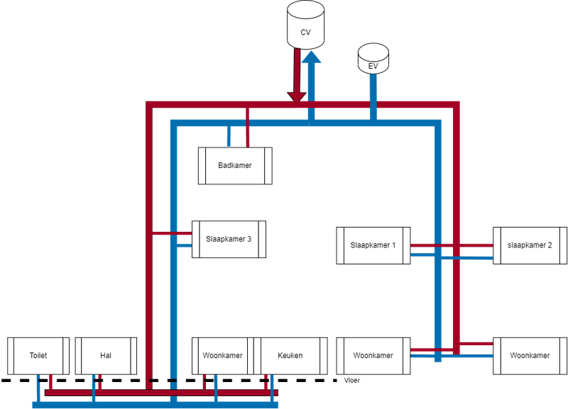

Al jaren hebben we met grote regelmaat last van storingen op onze CV installatie. De Nefit CV die we hadden was oud (20+ jaar) en we hebben deze onlangs laten vervangen door een Remeha Tzerra Ace 28c CW4. Naast lagere stookkosten hoopte we ook van de storingen af te zijn. Dit is helaas niet zo gebleken.
Om de kosten van het stoken een beetje te drukken, draaien we regelmatig de radiatoren van de slaapkamers, keuken en badkamer dicht. Dit gaat soms goed, maar soms zorgt dit voor een drukverschil waardoor de doorstroom van het water volledig stagneert en de CV ketel in storing gaat omdat deze zijn warmte niet kwijt kan. We hebben daar al een 3 tal loodgieters voor langs laten komen (voordat de nieuwe cv geplaats was), maar geen van deze konden precies vertellen wat er mis gaat, en waarom dit probleem ontstaat.
Nu ben ik zelf maar wat gaan zoeken wat er verder nog aan opties zijn. En het lijkt erop dat ik een drukverschil regelaar tussen mijn hoofd aanvoer en afvoer moet plaatsen. Ik kom er alleen niet goed uit waar ik dat zou moeten doen. Situatie van de installatie:
Afbeeldingslocatie: https://tweakers.net/i/rjGmFLKaitHugqERJqM9HtNquSk=/800x/filters:strip_exif()/f/image/Tpc2MsEmGsPWqkE4Y50htqKo.png?f=fotoalbum_large
Op dit moment lijkt het enkel te werken als we alle radiatoren open laten staan, maar hierdoor stoken we dus wel aardig wat meer dan nodig is.
Alle leidingen zijn vrij te bereiken, lopen voor de muren langs. Behalve het deel onder de vloer, hier kan ik niet bij.
Het meest ideale leek mij om de drukverschil regelaar aan het einde van de aanvoer/afvoer te plaatsen, maar ik heb maar toegang tot 1 van deze punten.
Kan ik zo'n regelaar ook ergens halverwege plaatsen? Hij moet wat ik begrijp minimaal 4 meter van de CV vandaan zijn, en moet dit dan nadat de hoofdaanvoer splitst, of kan het ook daarvoor al?
Hij zou dan bijvoorbeeld na slaapkamer 3 komen, en in de andere lus in de woonkamer aan het eind van de lus. Zou dit werken?

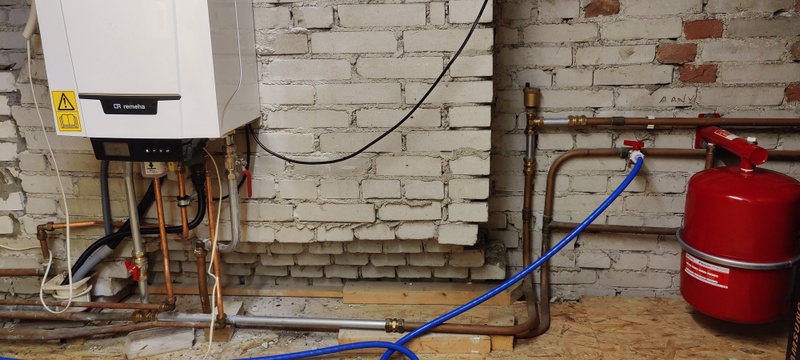

Bij nadere inspectie blijkt er geen terugslagklep te zijn geinstalleerd.
Ik had dezelfde problemen bij de vorige ketel. Ik heb even wat foto's gemaakt van de huidige opstelling
Afbeeldingslocatie: https://tweakers.net/i/WX_qr9azInCsBwU0bVg4oIFVloM=/800x/filters:strip_icc():strip_exif()/f/image/wyUNniTugFzfjQJJLcAJYBSw.jpg?f=fotoalbum_large
Van links naar rechts:
1. warm richting radiator
2. warm water
3. gas
4. koud water
5. retour verwarming
Afbeeldingslocatie: https://tweakers.net/i/YVMEjRb3xqFynqeCETE6z6o1gG8=/800x/filters:strip_icc():strip_exif()/f/image/lPkOZ1UQQEGTxEV7ZePvK2nv.jpg?f=fotoalbum_large
Expansievat en bijvul kraan zitten dicht op de cv, op de retourleiding
ontluchter zit op de toevoer van warm water.
Verder zitten er geen verdere regelaars of andere onderdelen in het circuit.

@Brahman je expansievat zit verkeerd!
Deze moet direct onder de ketel bij de afsluiter in de retour.
Je hebt nu aan de linkerzijde ergens tussen de aanvoer en retour je overgang tussen persdruk en zuigdruk van de pomp.
aan de rechterzijde heb je persdruk tot aan het expansievat en de rest is zuigzijde van de pomp.
Je installatie kan zo in onbalans raken, met moderne circulatiepompen (permanent magneet) kun je sneller hydraulische problemen krijgen.

DutchWing schreef op zondag 6 november 2022 @ 12:25:
Zie ook:
https://www.remeha.nl/act...tsen-doe-dit-in-de-retour
https://cv-inregelen.nl/artikel/top-3-mankementen-aan-cvs
Hoogstwaarschijnlijk is daarna je probleem verholpen!

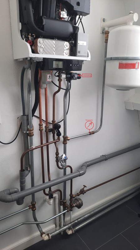

Hij zit nu wel aan de retour zijde, maar er is fysiek geen ruimte direct onder de ketel om hem daar te plaatsen.
[ Voor 18% gewijzigd door Brahman op 06-11-2022 12:29 ]
  • DutchWing
  • Registratie: April 2019
DutchWing
WP Installateur
Brahman schreef op zondag 6 november 2022 @ 12:29:
Je kan hem toch rechts ernaast ophangen en eronder met een t stuk 22 x 15 x 22 aansluiten?
WP: Mitsubishi Ecodan PUHZ-SW75YAA + EHST20D-VM2D / PV: 2150Wp Z/O 132° en 2580Wp N/W 312° Ik wil een warmtepomp.nu

ds23man schreef op zondag 6 november 2022 @ 12:18:
Ik zou ook eens kijken naar je gasleiding, weet niet wat voor boer er bezig is geweest in de eerste gebogen bocht onder de ketel. Lijkt wel of die voor de helft is dichtgeknepen.
Het lijkt denk ik erger dan het is, maar kan ook zeker wel mooier ja
https://photos.app.goo.gl/2TnXakKzpJmbD97SA
Hij zit wel in de retour, maar zoals bovenstaande uitgelegd kun je nog steeds onbalans krijgen.
De Remeha Tzerra is hier ongelofelijk gevoelig voor, ik heb het zelf meegemaakt in de praktijk.
Precies zo’n zelfde situatie als bij jou.

  • Brahman
  • Laatst online: 26-04 10:58
DutchWing schreef op zondag 6 november 2022 @ 12:33:
Dat de leiding na de nieuwe splitsing weer omhoog gaat is dan geen probleem? Het is dus vooral belangrijk dat deze op de leiding zit tussen de cv en de huidige splitsing?
Ik houd het in gedachte maar hoop dat het niet nodig is.

  • DutchWing
DutchWing
WP Installateur
Brahman schreef op zondag 6 november 2022 @ 12:36:
Dat de leiding na de splitsing weer omhoog gaat is dan geen probleem? Het is dus vooral belangrijk dat deze op de leiding zit tussen de cv en de splitsing?
Ja dat klopt.
Het expansievat is dan de nulpunt van de circulatiepomp.
Dus je hele installatie staat dan in de persdruk van de circulatiepomp.
Dat is voor je pomp prettiger werken.
Het kan natuurlijk iets anders zijn, alleen gezien ik deze ervaring hebt kun je beter dit eerst proberen voordat je allemaal capriolen gaat uitvoeren.
Als je voornamelijk slaapkamer 1 en 2 dicht zet versterkt dit mijn vermoeden.

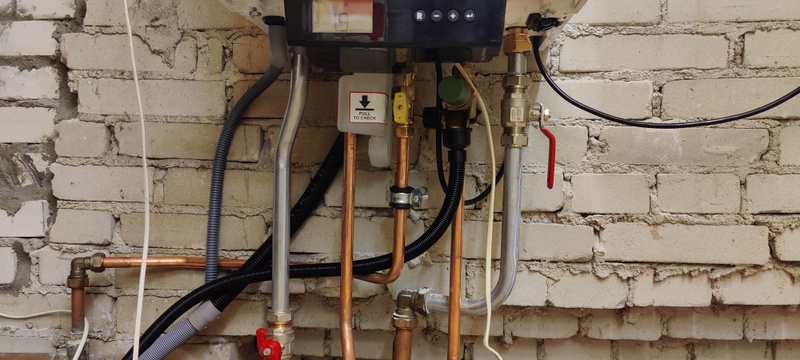

@Brahman Heb je ondertussen al iets aangepast van het lijstje? Ik heb zelf ook een Tzerra Ace alleen een 39c. Ik heb regelmatig storing A.02.06 en sinds kort ook H.01.05 en H.01.14. Expansie vat hangt bij mijn installatie ook relatief hoog tov de ketel en ga binnenkort een magneet vuilafscheider, een microbellen vanger plaatsen en de thermostaat kranen vervangen door dynamische om te kunnen inregelen. Als ik dan toch het systeem van druk haal kan ik meteen het vat meenemen als het nut heeft.
Afbeeldingslocatie: https://tweakers.net/i/2q9GtY5W0zutyLKkFyUbJ6ooZdk=/x800/filters:strip_icc():strip_exif()/f/image/0NGeliuIiJcjqGjh33ocNs1B.jpg?f=fotoalbum_large
Ik heb onlangs de pompsnelheid een stuk lager gezet in de hoop dat het de problemen zou verhelpen. Er zit een automatische vulinrichting in, in de hoop dat eventuele druk problemen hierdoor makkelijk op te vangen zijn door dit door de ketel zelf te laten regelen. Ben begonnen met een Remeha thermostaat maar ben eind 2021 overgestapt op het hele huis met Evohome en alle radiatoren met de HR92 knoppen. Uit voorzorg ook een druk verschil bypass er in gezet op zo’n 8m van de ketel (helaas wel NA een eerste paar aftakken) dat was helaas niet anders te doen.
Ik hoor graag je bevindingen (en die van de andere forummers uiteraard). Alvast bedankt!!
Groeten, Nick
