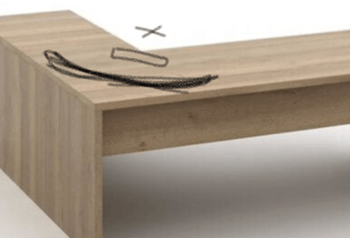

Op dit moment ben ik zoekende naar een passende monitor gelet op mijn werkplek.
Afbeeldingslocatie: https://tweakers.net/i/WZcH5S2XJKNsFibmpeDmnWJkd1E=/full-fit-in/4000x4000/filters:no_upscale():fill(white):strip_exif()/f/image/4s2jQTwTqwcwiMne8f7unpWM.png?f=user_large
Bureau is 60 diep en bij de X zit ik. In de hoek is het uiteraard meer als 60cm. De wiskundigen weten precies hoeveel ruimte er over zou zijn.
Ik vraag mij oprecht af of en hoe ik de juiste monitor kan uitkiezen gelet op de schermen waarbij ik ook nog normaal kan typen voor het scherm en mijn muis kan bedienen.
Oh ja: er zit muur aan beide kanten. Iets vast monteren aan de achterzijde is dus niet mogelijk zoals bij LG ergo line.

De diagonaal van de binnenste hoek naar de buitenste hoek is bijna 85 cm, de ruimte die over blijft voor je scherm hangt volledig af van de exacte monitor die jij koopt (de kromming en dikte van het scherm verschilt bijvoorbeeld). Daarover gesproken bestaat er simpelweg geen ultrawide (21:9) scherm in 32 inch beelddiagonaal, dan kom je vanzelf op 34 inch.
Een voorbeeld van een scherm dat aan je eisen kan voldoen is deze, die is grofweg 81 cm breed en 11 cm diep zonder voet. Hierbij kun je dan een VESA muurbeugel gebruiken zoals deze bijvoorbeeld. Je hebt beugels in allerlei formaten (VESA) en soorten, er zijn er voor muren maar ook voor aan plafonds. Daarnaast moet je kijken dat je uitkomt met je montageplek van de voet van de beugel naar het ophangpunt waar je de monitor wilt hebben uiteindelijk, een te korte versie zal voor jou mogelijk niet werken omdat je dan niet ver genoeg uit de hoek kan komen.
Nog even terug naar het voorbeeld van de monitor, deze zou minimaal 31 cm uit de hoek komen (mits je het scherm in het midden van de diagonaal plaats zoals je hebt getekend in jouw plaatje). Het scherm is namelijk 81 cm breed, delen door 2 geeft het midden van het scherm op 40,5 cm. Doordat jouw bureau een hoek maakt van 90° betekent dat de monitor een hoek van 45° met de muur maakt en dit houdt weer in dat de denkbeeldige diepte ook 40,5 cm zou zijn. Maar omdat je een gebogen monitor wilt, trek je de diepte (zonder voet) hier nog vanaf en kom je dus op circa 31 cm, let wel op dat je hier nog de dikte van de monitor bij op moet tellen want hier heb ik nu geen rekening mee gehouden. In de praktijk komt het er waarschijnlijk op neer dat je minimaal 35 cm vanuit de hoek komt, dit laat 50 cm over voor jouw scherm op het diepste punt (in het midden van de kromming).

Ik denk dat ik met Flip aan de haal ga. De meeste schermen zijn rond de 80/81 cm. Diepte zit behoorlijke verschillen in. Niet iedere site heeft even goede filters voor dieptes en de schermen zullen nog wel moeten voldoen aan de eisen.

Met de monitor die @Freaky Maus noemt, kom je uit op zo'n 47cm (lijn tussen monitor en hoek van bureau) als je ook de diepte van het scherm meeneemt, zijn berekening is prima:
Afbeeldingslocatie: https://tweakers.net/i/4IkuH6ge6YRAZhSlyLktKfaXqTk=/full-fit-in/4000x4000/filters:no_upscale():strip_exif()/f/image/aXJgg4tSwjo7sGxlQqertJx7.png?f=user_large
Dat is nog wel een werkbare afstand, als ik kijk naar mijn eigen bureau :)

Hoe realistisch is deze afbeelding?
Top uitleg zo. Het voorgestelde scherm voldoet echter niet aan alle vereisten. (USB Hub)
Diepte lijkt problematisch.
Alle suggesties in combinatie met bovenstaande zijn welkom.

eFdee12 schreef op maandag 31 oktober 2022 @ 18:01:
Geheel op schaal :)
Let op als je een scherm met USB-poorten uitzoekt, dat die dan niet aan de zijkant zitten, want dan moet je ook weer verder van de muur af om ze te kunnen gebruiken.
