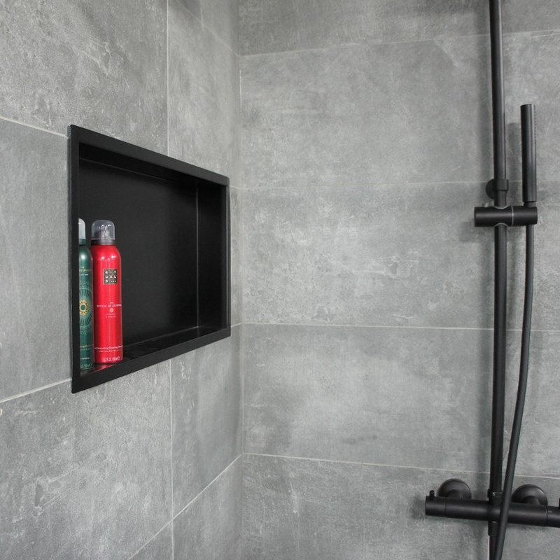

Mijn vraag
Wij zijn onze badkamer aan het verbouwen, de badkamer is vrij klein met afmetingen van 3m op 2.40m.
ik heb de nieuwe indeling op papier uitgeschetst omdat wij nu ook een bad willen plaatsen was dit vrij lastig te realiseren maar het is toch gelukt.
hiervoor hebben we 1 kolomkast slechts beschikbaar en minieme opbergruimte.
bij de nieuwe badkamer hebben we acryl wandpanelen besteld maar we lopen wel met het idee om een inbouwnis te maken voor de shampoos.
we willen ervoor kiezen om een kant en klare nis te gebruiken van 90*30*7.
als we de nis willen plaatsen moeten we dus een gat voorzien in de muur, voorzetmuur lukt niet [ de nis komt dus in de spouw te liggen, deze is nog niet opgevult word wel nog gedaan ]
ik moet dan ook een stuk binnenmuur wegnemen, dit dan opvullen met een latei voor de draagkracht op te vangen in de muur ?
de nis heeft een rand deze dien ik langs achter te siliconen tegen de acryl en langs de naden boven ook want anders kan hierdoor ook nog altijd water sijpelen ?
ik vind het idee niet heel prettig, want als dit nog ergens kan lekker loopt het rechtstreeks mijn spouwmuur in.
dit idee is wel het mooiste weggewerkt en heeft ook mijn voorkeur.
is dit een juiste procedure qua verwerken of dien ik nog ergens kimband te voorzien en is gewone silicoon genoeg om de nis vast te maken of dient ik beter epoxy lijm te gebruiken ?
andere ideeen
ik kan ditzelfde principe ook toepassen net in de ruimte buiten de douche ipv horizontaal maar dan verticaal net buiten de douche waar er veel minder tot bijna geen water komt en ook zo wat meer zekerheid te krijgen op geen lekkages.
of i kan er ook voor kiezen om een opbouwrek te gebruiken in de douche maar dit lijkt me meer onhandiger omdat er dan minder ruimte in de douche is.
iemand andere voorstellen of ervaringen met ietwat hetzelfde probleem ? :) Afbeeldingslocatie: https://tweakers.net/i/4go3-Jf1nDtVoS4dHz-WOUz5sMY=/800x/filters:strip_icc():strip_exif()/f/image/H1wqldcAWGMOSwKhkKrXwAuT.jpg?f=fotoalbum_large

Ik zou sowieso geen nis doen in dit geval. Maar is een douchebankje geen optie? Daar zal je vrouw je ook dankbaar voor zijn als ze haar benen wil scheren. En kan je ook zaken op zetten.

Ik zou zelf niet zo snel een nis in de spouw plaatsen, maar dat is meer gevoel.. Ik weet eigenlijk niet of er ook nadelen zijn. Ik zou het sowieso niet doen op een plek waar je de muur met de buren deelt, dan ga je een geluidslek/geluidsbrug maken.

Je gaat de oude badkamer er helemaal uit slopen, dan zijn die paar stenen voor die nis het werk niet.

Het gaat niet voor het werk ben meer bang op lekkages hierdoor waardoor ik twijfel.
  • sypie
Een nis, en zeker een zwarte zoals in de openingspost, zou ik alleen doen wanneer je een waterontharder hebt. Heb je dat niet dan krijg je kalkvlekken waar je bij staat en blijf je aan het poetsen, de vraag is of je dat moet willen.
Een nis in een muur hoeft helemaal niet te lekken. Zo'n bak die je laat zien is dicht, de boel is net als wandtegels netjes ingeplakt en gevoegd. Daar komt geen water tussen. Wanneer je het met tegels doet is dat net hetzelfde. Alles wordt gevoegd en gekit wat er voor moet zorgen dat de boel waterdicht is.

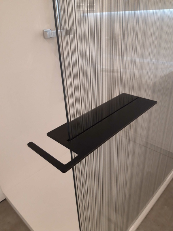

Een zeepschaal plankje geklikt aan de douche glijstang is misschien ook nog een idee? Blijft fatsoenlijk zitten, niks op de muur en zijn in veel varianten verkrijgbaar.

  • bottom line
  • Laatst online: 08:02
Als ik iets zou nemen voor mijn douche,
Zou het altijd dit zijn.
Afbeeldingslocatie: https://tweakers.net/i/VSadK_Vx2WVGAHtoDukMcoudWh4=/x800/filters:strip_icc():strip_exif()/f/image/SOdzhNRakZTJceUH1lCapCHR.jpg?f=fotoalbum_large
https://www.x2o.be/nl/bla...or-douche-mat-zwart-84217
