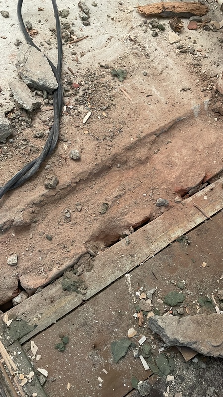

Afgelopen weekend wat "kijkgaatjes" gemaakt in de bestaande badkamer.
Tegels van de ronde wand komen er makkelijk af, das een meevaller, weinig herstel/stuc werk. Wat wel verrassend is, is dat onder de huidige badkuip helemaal geen zandcement is gestort. De tegels aan de wanden zijn eerst geplaatst, dan de badombouw en tot slot is er in de ruimte zandcement gestort. (gezien de interactie tussen de verschillende tegels en de badombouw).
De waterleidingen (koud en warm) lopen "langs de muren" in de zandcement vloer, dat is een beetje een meevaller, de leidingen bij een buurman liepen diagonaal door de ruimte, waardoor ze veel meer in de weg zaten voor het aanleggen van vloerverwarming. (nu liggen ze daar in de muur ipv de vloer).
Verder lijkt het erop dat de bovenkant van de huidige tegels ca. 9,5 cm hoger is dan de "bodem" van de vloer onder het bad. Dat geeft me wel redelijk goede hoop dat een douche goot geplaatst kan worden zonder de gehele badkamer 1 a 2 cm te verhogen.

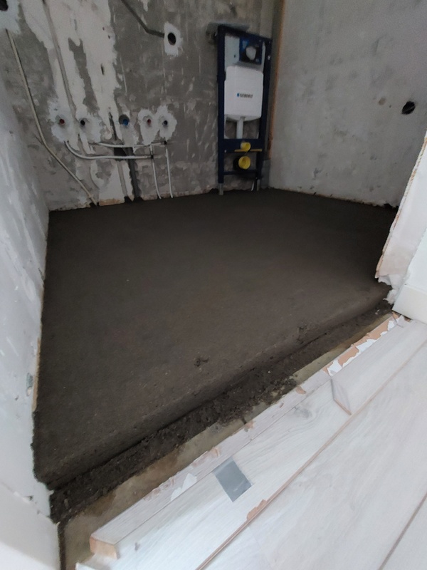

Goed, inmiddels een heel eind verder.
De problemen beschreven in de openingspost zijn opgelost door de hele zandcementdekvloer te verwijderen en daarmee vanaf de breedplaten vloer weer op te bouwen. De afvoer komt met een drain tegen de muur bij de douche en loopt naar de bestaande afvoer. De wastafel afvoer komt via de muur naar het afvoerpunt van (voorheen) het bad.
Grootste volgende uitdaging op dit moment is het netjes aanleggen van de zandcement vloer in de badkamer (3,2 X 2,3) waarbij ik niet kan werken met bestaande referentie punten of zomaar een paar latjes in het zandcement omdat er krimpnetten in de vloer komen.
Iemand daar nog leuke handigheidjes voor?

tcw82 schreef op maandag 24 januari 2022 @ 12:42:
Naar mijn weten, en dat is beperkt, is dit meestal het geval. Hierdoor komt het bad wat dieper te liggen waardoor de instap niet te hoog wordt. Leidingen kunnen gewoon onder/langs het bad indien nodig, er komt toch een ombouw omheen.
Ik vermoed dat het zandcement al eerder gestort is en de bak van het bad simpelweg afgezet is met latjes. Maar dat maakt niet zoveel uit verder :)

Hier deed de specialist dat gewoon met een waterpas. Rechttrekken en aanduwen.

tcw82 schreef op donderdag 31 maart 2022 @ 11:24:
Top! Ik ga dat niet gelijk zomaar even proberen, gezien mijn verre van specialisten status. :+
Toch lijkt me dat de aangewezen route. Zou wel wat langere nemen. Je hebt even de tijd want droogt natuurlijk niet in paar minuten.
  • tcw82
  • Registratie: Oktober 2020

Tijdens de demontage kwam ik tegels tegen "onder" het zandcement. de volgorde lijkt te zijn geweest:
  1. wanden tegelen,
  2. bad plaatsen,
  3. bad ombouw maken,
  4. kimband plaatsten op betonlaag,
  5. zandcement storten.
  6. vloertegelen
Althans, gezien de plek waar ik tegel, kimband, etc. aantrof zal het ongeveer zo geweest moet en zijn.

het wordt waarschijnlijk ook wel zo. Het is alleen nog al een stap (voor mij dan) van 1 vierkante meter waarbij ik in 1 beweging van de water pas de hele ruimte recht kon trekken naar een ruimte met een hoek die op afschot komt (naar de drain toe) en een vlak dat waterpas komt. Met daarin dus ook nog de krimpnetten met de leidingen vvw.
Misschien moet ik maar gewoon latjes maken met elke 10 cm een inkeping, die dan over de krimpnetten zetten en daarmee de zaak recht trekken (als referentie punt dan toch).
Laat ik het zo zeggen, de lage duikplank lukte, de 10 meter toren is nog even "opwarmen" zegmaar.

Snap ik heel goed, ik zou overigens even voor een hulp zorgen en het stuk voor stuk doen.
Dus paar emmers zandcement maken, daarmee de eerste 50cm erin leggen. Ondertussen nieuw mengen en de volgende 50cm leggen.
Dat zit je zelf nog op de schone vloer en werk je per 50cm naar de deur toe.

@Sethro dat is een goede, ik ga de buurman eens polsen. (na al mijn hulp bij hem... tijd om terug te betalen).
Ik zit dan op de krimpnetten met vvw leiding erop, maar dat is inderdaad een stuk schoner dan die cement meuk :)
De lat met inkepingen kan ik misschien ook wel ver vangen door blokjes die op de juiste hoogte liggen, met de laser waterpas de blokjes op hoogte stellen en dan van blokje naar blokje werken.

De vakmannen die hier nieuw zandcement hebben gelegd, deden het al volgt: een had grote knielappen en een lange lat, en verdeelde de ruimte steeds in vierkantjes van wat minder dan de lengte van zijn lat. Met de laser nameten om het correcte niveau op 2 plekken tegen de muur te krijgen, en dan met de lange lat heen en weer schuiven tot de 2 uiteindes van de lat op het afgepast stuk uitkomen (dus ertussen een stuk van ~20cm vlak op goeie hoogte), dan hetzelfde parallel op iets minder dan de lengte van de lat. Zo bekom je 2 vlakke stukken waartussen je met de lat weer kan heen en weer schuiven (tot je lat aan beide kanten het vlak stuk raakt) en zo een vierkant kan vlak trekken. Dan weer 2 punten en een lijn maken parallel aan je vierkant, en je bent weer vertrokken voor het volgende vlak.
Je kan ook, als je er mee in zit en/of een perfect resultaat wil bekomen, een staenis-net plaatsen https://www.staenis.com/nl-BE/Floors/ScreedPhotoManual . Dat is een (dure) set met plastic voetjes en tussenstukken, die je rustig in elkaar klikt en met de laser of waterpas op de juiste hoogte instelt, waarmee je de ruimte in 0.5m*0.5m vierkantjes verdeelt. Zandcement op gooien, met een latje elk vierkant vlak trekken, supersnel klaar en perfect resultaat (en door de verdeling in vierkantjes creëer je een soort van uitzetvoegen, en zal de vloer ook minder "schotelen" [hoeken van zandcement die omhoog komen] wat luxe is als je zelf wil tegelen.
Vergeet niet om dispersiemiddel in het zandcement te stoppen als je het zelf draait (als ze komen met de vrachtwagen is het vaak een combinatiemiddel, vezelversterking en dispersie), dat zorgt voor betere geleiding van warmte voor vloerverwarming.

Dat klinkt als een plan, ik sprak net een collega en die kwam met het idee om latjes langs de muren te monteren/plaatsen en daarmee een referentie punt te maken.
Dit vind ik helemaal mooi! Dit zou wel eens een bestelling kunnen worden.
dispersie middel van thermion/warmteservice staat al in de badkamer te wachten :) (y)

  • duimp
  • Laatst online: 14-08 15:17
@tcw82 viel mij erg tegen. Ik heb gisteren die boorhamer van de gamma gebruikt maar ging niet heel snel. Vandaag ga ik een zwaardere huren. We hebben blijkbaar een staalmat in de dekvloer zitten, erg irritant.
Mijn buurman heeft 2 jaar geleden ook de badkamer aangepakt en was zo klaar met zijn vloer.
Hopelijk gaat het vandaag een stuk beter Afbeeldingslocatie: https://tweakers.net/i/xaSX4_p3qowIeGbXVcrf5d3MyDA=/x800/filters:strip_icc():strip_exif()/f/image/S7UszAFpMTqaCcGs8SvVRIkr.jpg?f=fotoalbum_large

  • duimp
We hebben kanaalplaten voor zover ik weet.
Afgelopen zaterdag dus een zwaardere boorhamer gehuurd en de vloer was er zo uit.
Dat had ik vrijdag moeten weten😁
Inmiddels is de vloer alweer gestort en vandaag zijn ze aan het tegelen Afbeeldingslocatie: https://tweakers.net/i/C7hNUVdHBRz9Gi4jKMKQ0KRm76U=/x800/filters:strip_icc():strip_exif()/f/image/ecbaoMjzc7GiscfkNkHpq09m.jpg?f=fotoalbum_large

Hallo! Ik kwam deze topic tegen en dacht: die moet ik hebben. Wij zijn momenteel ook bezig onze ‘douche’ te slopen. Nu hebben wij de tegels al verwijderd en zijn wij op een - wat ik vermoed - cementdekvloer gestoten. Ik weet het alleen niet zeker. Ons huis heeft ook geen kruipruimte en ik vind het wel spannend om aan die vloer te komen.. wat denken jullie? Ik hoor graag jullie meningen. Gewoon vrolijk verder gaan met slopen of toch liever de specialist laten komen?
Afbeeldingslocatie: https://tweakers.net/i/QpHxOPm7W_zJQmDxy33P7ayjo_k=/x800/filters:strip_icc():strip_exif()/f/image/IYTf4poWDDHt4AGAkEFfLPXH.jpg?f=fotoalbum_large
Afbeeldingslocatie: https://tweakers.net/i/R8f6jc2DHpFWWkw3YzJ9BlCLiig=/x800/filters:strip_icc():strip_exif()/f/image/sX46kvs6xJutBfH1mHC3TLUc.jpg?f=fotoalbum_large
Afbeeldingslocatie: https://tweakers.net/i/U2DYHZYKMQQ1Y8wK0SYfZPZ3RUc=/x800/filters:strip_icc():strip_exif()/f/image/ZV55exA2KYeS7JCcSadXrrkT.jpg?f=fotoalbum_large

Sjieuwke schreef op donderdag 28 juli 2022 @ 22:10:
Je zou een gatenzaag voor beton kunnen proberen en dan een kernboor doen. Dan krijg je een staafje beton/materiaal en kan je vrij goed zien wat het allemaal is.
Ik denk inderdaad dat je op de betonvloer/zandcement vloer bent. Ook gezien het putje in de hoek.
Grappig die leidingen boven het putje langs.
Op een van de foto's lijkt het of je er al een kier of opening is, is dat bij de deur? Daar zien de grijze brokken er wel uit als zandcement.
