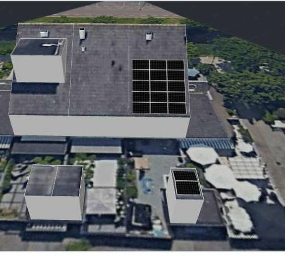

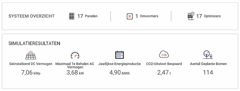

Voor mijn ouders en hun buren ben ik bezig om via een zakelijke partner PV te realiseren. Echter vind ik het lastig om een knoop door te hakken v.w.b. een 1F of 3F omvormer.
Relevante info:
- Schuin Dak, NW
- SE3680H met S440 optimizers
- 17 panelen á 410 Wp (7,06 kWp) => waarvan 2 panelen op het schuurdak komen te liggen (NW/ZO)
- 4900 kWh opwekking
- € 1,255 Wp (1F) / € 1,291 Wp (3F), hierbij komt nog € 300,- voor Stedin en € 100,- voor aanpassing meterkast (vriendendienst). Excl. nieuwe hoofdzekering etc.
Ik twijfel dus erg over het plaatsen van een SE3680H of SE4K omvormer. Qua max. belasting zou een 1F-aansluiting aanhouden prima moeten kunnen, maar is deze mogelijk minder toekomstgericht en misschien ook minder interessant bij verkoop van de woning (in het geval de nieuwe bewoner er wel een 3F in wilt laten plaatsen?)
Alle 3 de woningen hebben op dit moment dus nog een 1*35A.
Mijn ouders zijn 70+ en zullen mogelijk alleen nog een keer over stappen op elektrisch koken. Een van de buren kookt op inductie en dit gaat prima op de 1*35A aansluiting.
De woningen zijn uit 1977 en verder niet extra geïsoleerd. Een hybride warmtepomp zou in potentie nog tot de mogelijkheden behoren. Maar ik verwacht dat dit pas voor de nieuwe bewoners interessant gaat worden.
Een mogelijkheid voor een eigen laadpunt is er niet.
Wat zouden jullie doen? :?

Voor het net is het prettiger als je op 3 fasen invoert. Met het oog op de installatie is de kans op aftoppen door hoge netspanning ook kleiner. Niet dat het allemaal erg spannend is maar neem het mee in de overwegingen en ze hebben er, hoop ik, nog minimaal 20 jaar plezier van ;)

3,68 kW kan prima op 1 fase en je hebt ook weinig clipping. Voor de afrekening/salderen maakt het ook niet uit. Dus ik zou me de moeite/kosten besparen.
Of bij 3 fase er nog 3 of 6 panelen bij gooien. Dan kan je meer vermogen op het net kwijt, waardoor 3 fase daadwerkelijk beter is dan 1 fase.
Is het zuidoost dak al vol/niet geschikt? En zie ik er plat dak op zuid?

Meer panelen wordt qua investering te veel van het goede. Het verbruik is zo'n 4.000 kWh per jaar, waardoor ze nu zo'n 900 kWh aan overschot hebben. De andere kant van het huis is te schuin en daardoor niet geschikt. Schuur is enige platte dak, ruimte voor 2 panelen, en dat wordt nu reeds benut.

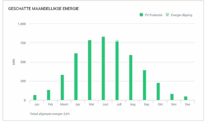

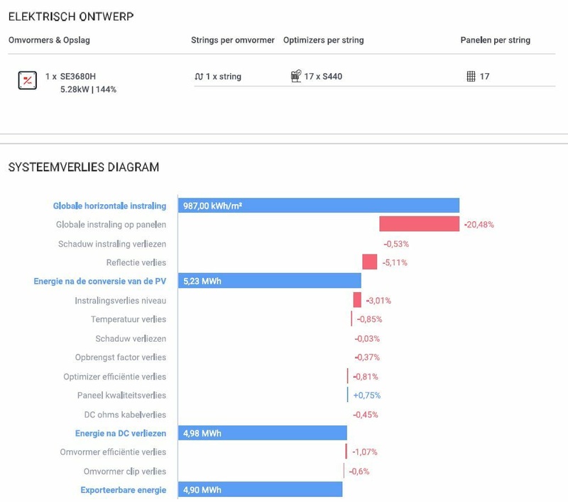

Maar de omvormer is wat licht gekozen, 0,6% aftop en er zit optimizer clipping in het ontwerp. Mogelijk door het ene paneel op andere richting.

Klopt, maar die 0,6% staat gelijk aan 27 kWh. Ik denk dat de waarde van deze jaarlijkse 27 kWh vrijwel gelijk zal zijn aan de meerprijs van de SE5000H. Het energiecontract is nog gunstig t/m 31-12-2023. Wat daarna gebeurt is natuurlijk nog een groot vraagteken. En start de kleinere omvormer ook iets eerder op, misschien wel fijn gegeven de NW ligging?

27x€0,40 gaat hard
