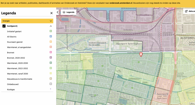

  • [Het wel/niet van het gas af gaan blijft ons nog wat hoofdpijn geven.
  • Er komt mogelijk een warmptenet in de komende jaren (zie afbeelding, maar hoe/wanneer idk)
  • De CV ketel is van 2005, dus óf nieuwe CV, óf direct warmptepomp
  • Warmptepomp 'selecteren' is lastig omdat het de capaciteit lastig in te schatten is. Geen historisch gebruik, isolatie zal een stuk gaan verbeteren
Afbeeldingslocatie: https://i.postimg.cc/k4MWfGCm/Screenshot-2022-10-24-at-22-47-22.png
Ps dit is niet het exacte adres voordat men hierover begint :w
[ Voor 7% gewijzigd door jassie256 op 24-10-2022 23:09 . Reden: Ging iets mis met de bullits ]

Ik zou in ieder geval niet wachten op het/een warmtenet. Prijzen zijn nog hard gekoppeld aan de gasprijs :'( , en je bent dan afhankelijk van een monopolist. Voor stroom heb je nog keuze door wie je je laat afzetten bij wie je het afneemt. :P
Warmtenet niet doen. Zie ook YT filmpje met toelichting: Warmtenet / stadsverwarming vragensessie
En wat Dronium zegt je bent afhankelijk van een monopolist.
[ Voor 10% gewijzigd door KaasOmelet op 25-10-2022 01:32 ]

Warmtenet, oftewel stadsver(w)Arming zou ik persoonlijk nooit willen.
-een mopolist met zogenaamd gekoppelde prijs. Niet duurder dan gas principe, maar zeker niet goedkoper.
-Je eigen opwek niet kunnen gebruiken.
-Geen vrije hardware keus
