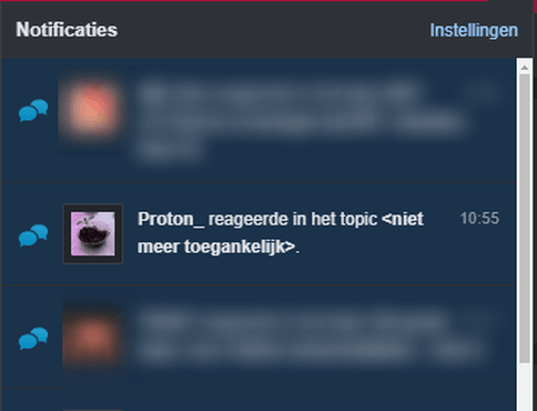

Gister bij mij ook, en ook nu heb ik weer 3 meldingen die ik niet kan openen:
Afbeeldingslocatie: https://i.imgur.com/81w1Dej.png

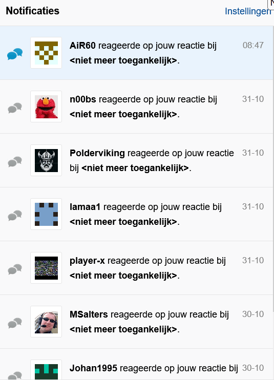

@DaFeliX ik heb hier nu ook nog last van, ook na het herstarten van m'n browser:
Afbeeldingslocatie: https://tweakers.net/i/JqBuYbZ8-uXIU6UUbedhHACq1b4=/full-fit-in/4000x4000/filters:no_upscale():fill(white):strip_exif()/f/image/hOBfuNZCP9wvoRzg1iaruJ8d.png?f=user_large
*edit* nu doet hij het weer na een tiental minuten

dasiro schreef op dinsdag 1 november 2022 @ 08:50:
Het is niet hetzelfde probleem in elk geval.
Eerst was het een structureel probleem, waar steeds meer gebruikers last van kregen. Dat is het nu niet meer, het is terug in de oude situatie waarbij het heel soms kan voorkomen dat dit gebeurd. Dat is helaas het nadeel van het a-synchroon verwerken zoals we nu doen; en daar heb jij nu net last van gehad.
Einstein: Mijn vrouw begrijpt me niet
