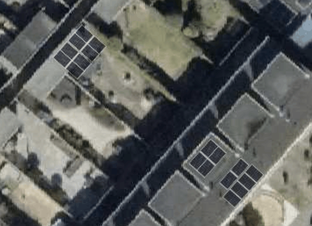

Ik heb een offerte ontvangen voor de levering van 18 zonnepanelen waarvan 6 op mijn schuine dak (schuin van voorkaant naar achterkant) dat op het noordwesten ligt, 4 op mijn dakkapel en 8 op mijn schuur (dak schuur klopt niet met sattelietfoto, is groter geworden). Dit is op basis van een satteliet foto en er komt binnenkort iemand langs om de situatie in het echt te bekijken. Er zijn 18 Canadian Solar panelen geoffreerd met 410Wp en de maximale jaaropbrengst is geschat op 5992kWh.
Nu heb ik vorige week een andere leverancier gesproken en die zegt ook op basis van een sattelietfoto dat hij 10 panelen kan plaatsen van 390Wp maar uitkomt op een maximale jaaropbrengst van zo'n 2000kWh door slechte ligging van het dak tov de zon. En hij raadt het af om de zonnepanelen te plaatsen vanwege het te lage rendement. Heel eerlijk en natuurlijk niet wat ik wilde horen. Maar als dit klopt en de eerste leverancier is te rooskleurig dan zie ik liever van de aanschaf af. Het aantal zonnepanelen dat wordt uiteindelijk wel duidelijk.
Maar de opbrengst, hoe kom ik daar achter? Ik had begrepen van de eerste leverancier dat hij hiervoor SolarEdge Designer had gebruikt. Hoe kan ik controleren dat de opbrengst klopt? Kan ik zelf SolarEdge Designer gebruiken bijvoorbeeld?
Afbeeldingslocatie: https://tweakers.net/i/hW7ENRW7q-q2uKmSDzBvk3pL67E=/full-fit-in/4000x4000/filters:no_upscale():fill(white):strip_exif()/f/image/nvUPbQiPNygeyIJk5zKG2uzG.png?f=user_large
