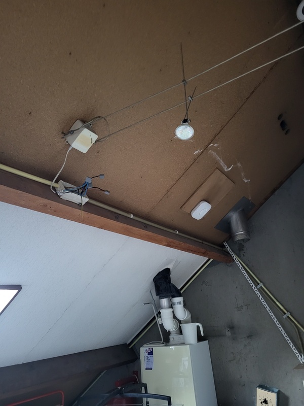

Omdat een gedeelte van onze zolder niet geisoleerd is wordt het tijd dit aan te pakken. Ik wil dit zelf gaan doen.
De afgelopen dagen veel gelezen over het isoleren en de verschillende folie (dampwerend/dampremmend), maar ik kom er niet uit. En de medewerker van de plaatstelijk Praxis kom ik ook niet veel verder mee.
Afbeeldingslocatie: https://tweakers.net/i/HhTojcv-Sx6jD4E-J1nRK3kER04=/x800/filters:strip_icc():strip_exif()/f/image/5GlcMqNHzfDZD90LR4FG0YUZ.jpg?f=fotoalbum_large
Dit is de onderkant van het dak waar ik vanaf de zolder tegenaan kijk. Door het gat rechtsboven kijk je tegen de pannen aan.

Ik wil de binnenkant isoleren met glaswol. Dus raster maken, glaswol tegen het dak en dan dampdichte of dampremmende folie?
Misschien nog handig om te vermelden, betreft een hoekwoning die midden jaren 70 gebouwd is.

Ja, je laat ventilatie ruimte tussen dak en platen dmv een lat. Kijk even de video op die site het is redelijk eenvoudig.
Ik zou die witte afwerking onder tegen je dak meteen weghalen en meepakken. Is vast piepschuim oid. Mooi 1 geheel van maken.

Het is al vaak besproken in het betreffende topic maar omdat je dus een dampdichte (of op z'n minst dampremmende) isolatielaag aan de buitenzijde van je dak hebt, is de beste keuze dit na te isoleren met een dampopen isolatie zoals glaswol en daarna een klimaatfolie aan te brengen. Hiermee voorkom je vochtproblemen in je constructie.

Dampopen materiaal en klimaatfolie is hier de oplossing.
Wat @Bamboozled voorstelt kan lang goed gaan maar als je pech hebt dat verrot je dakbeschot zonder dat je het merkt.

in het filmpje wordt er helemaal niet gesproken over waar de ventilatie die tussen die laten moet vandaan moet komen, gewoon een beetje ruimte laten is nog geen ventilatie. als je eendakbeschot hebt met kieren zal het prima ventileren, maar in dit geval gaat dat door de huidige opbouw echt niet vanzelf gebeuren. en heeft @No Hands wel een punt. uiteindelijk is ventileren middels een ventilatie spouw wel een mogelijkheid (gaat al decenia goed) maar dan moet er wel geventileerd worden.

dampopen tegen het dak heeft weinig zin. met jouw opbouw. jouw opbouw is immers dampdicht of minimaal dampremmend. het dak als dampdicht beschouwen glaswol (zonder aluminium folie) en een klimaatfolie is de meest veilige optie in dit geval. als het dak dan toch niet dampdicht blijkt te zijn is dat helemeel geen probleem en wodt je droogtijd alleen een beetje korter. dampopen folie zal niets toevoegen. voor kier dichting heb je het ook niet echt nodig gezien je huidige opbouw, wel moet je de huidige gaten even dicht maken (welke je niet meer gebruikt) tenminste volgens mij zie ik pur onder de pannen op de foto. van je huidige situatie

geen folie aan de koude kant. gewoon je isolatiemateriaal zonder cachering tegen het dakbeschot, klimaatfolie erover en afwerken.

Zou ik ook doen. Die pur laag is 50 jaar oud, die is niet dampremmend meer. Je kunt altijd op een later moment de dakplaten verwijderen als je toch een keer nieuwe pannen gaat leggen. Die sneldekkers zijn na 50 jaar ook niet veel meer waard. En dan meteen een dampopen folie erop onder de pannen.

Een dampopen folie in je dakconstructie dient voornamelijk als waterkerende laag. Dat is dus voor water van buiten (regen, sneeuw). In jouw geval heeft dat geen zin, want met zo'n folie houdt je dus water weg van je constructie. Dat gaat alleen op als je de folie bovenop de constructie plaatst, niet midden in de constructie.
