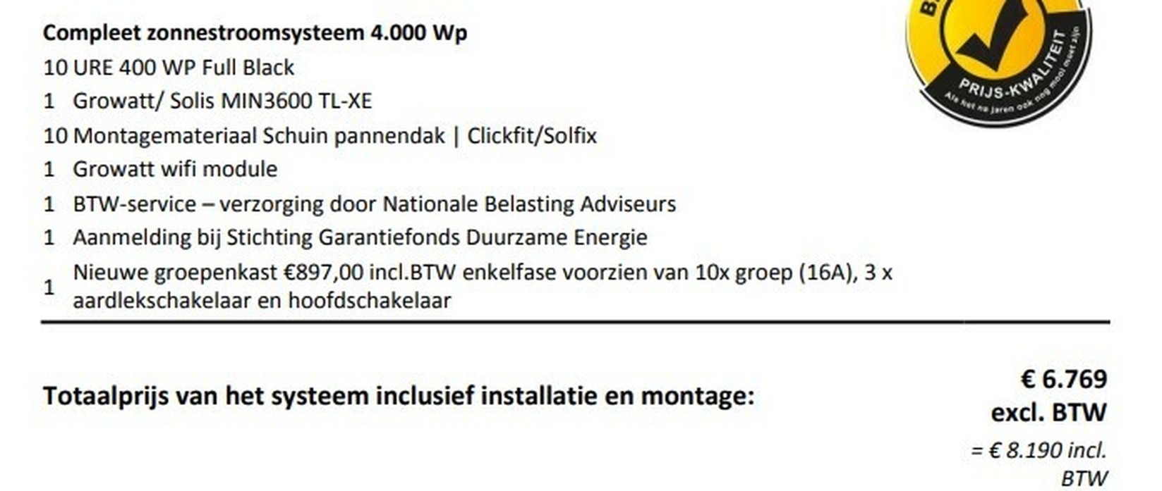

Wij ons aan het oriënteren op zonnepanelen.
Van een landelijk partij hebben we een offerte gekregen voor 10 zonnepanelen 400 WP en nieuwe meterkast voor in totaal € 6770 excl btw.
Nu hebben we wat vragen over de aansluiting daarvan.
Eerst even de volledige offerte.
  • 10 URE 400 Wp full black zonnepaneel
  • 15 jaar productgarantie 10 jaarvermogensgarantie(90%) en 25 jaar (80%)
  • Growatt/ Solis MIN3600 TL-XE
  • productgarantie 10 jaar
  • 20 jaar garantie op montagematerieel
  • plus nieuwe groepenkast (€900) enkelfase voorzien van 10x groep (16A), 3x aardlekschakelaar en hoofdschakelaar
1 Op dit moment hebben we 7 groepen verdeeld over twee aardlekschakelaars enkel fase 25A. De huidige meterkast komt uit 2000.
De installateur stelde voor om de groepenkast te vervangen door een kast van tien groepen met drie aardlekschakelaars. Mijn vraag is moeten de zonnepanelen hun eigen aardlekschakelaar hebben waar verder geen groepen op aangesloten zijn? Of kunnen hier ook nog andere groepen op? En het soort schakelaar? Wat zijn daar de richtlijnen voor? Ik las dat een 300 mA aardlekschaklaar de voorkeur geniet klopt dat.
2 Verder nog een vraag over de plaatsing van de omvormer. Een optie was voor een kabel achter de regenpijp en dan de omvormer in de kelder te plaatsen en van daaruit aan te sluiten op de meterkast. Een andere optie was om de omvormer op zolder te plaatsen en binnenhuis een kabel naar de de meterkast te trekken. Is er nog een voorkeur qua efficiënte?
3 Dan nog een vraagje over de groepen kast. Wij hebben nu dus 7 groepen en door de installateur werd geadviseerd om 10 groepen te nemen. Dit met het oog op eventueel elektrisch koken en elektrische auto etc. Is dit verstandig? Persoonlijk denk ik dat je het tegen die tijd wel kan aanpassen. Maar het voordeel nu is natuurlijk wel de btw teruggave.
Ik heb er niet heel veel verstand van dus misschien heb ik onzin vragen gesteld.
In ieder geval alvast bedankt voor de hulp.

Enne 1,69 per watt piek is ontzettend hoog voor 10 panelen en een simpele string omvormer. Ok, als ik de kosten voor de meterkast eraf haal kom ik op 1,47 per watt piek maar dat is nog steeds hoog. Weet niet of je al getekend hebt maar er zijn zelfs in deze markt nog veel interessantere aanbiedingen te krijgen.

@MarcoC Dan is het ook voor jou handig om verder te shoppen :) Ik heb afgelopen 3 weken ook een paar offertes van 1,67 per Wp gehad (wel met Enphase) maar ook eentje van 1,32 voor 10 panelen met string omvormer en zelfs eentje van 1,10 met micro’s.
Echt, verder shoppen loont. Kijk ook eens in topics van andere Tweakers en de offertes die zij terugkrijgen. Zitten regelmatig veel goedkopere offertes tussen.

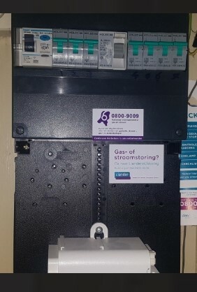

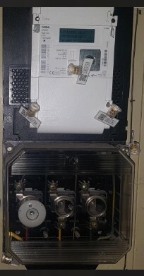

1) laat de huidige kast eens zien;)?
Zonnepanelen moeten op een eigen eindgroep.
Het is verstandig op eigen aardlek. 30mA is te prefereren tenzij de omvormer fabrikant anders voorschrijft.
Dus wordt vaak een aardlekautomaat gebruikt als eigen eindgroep.
2) plaatsing omvormer maakt weinig uit. Bij keuze zou ik kiezen voor kortere kabel naar meterkast: minder (én dikke) kabel tussen omvormer en meterkast helpt bij voordringen op het net;)
3) extra groepen kunnen nuttig zijn, maar dan moet je ook bekabeling kunnen trekken. Zit je oven op eigen groep? Dat is nu normaal geworden. Wil je een kokend water kraan? Dat zijn enkelfase gebruikers.
Koken wil je of op een krachtgroep, of op een uit 2 fasen gevoede kookgroep, de eerste optie is netste.
Auto gaat vrijwel altijd met 3 fase, dus krachtgroep.
Leuk wat de installateur voor stelt, maar er zit meer marketing in dan jouw oprecht helpen: de kracht groepen passen fysiek niet in de aangeboden kast. Kookgroep zou nog net lukken.

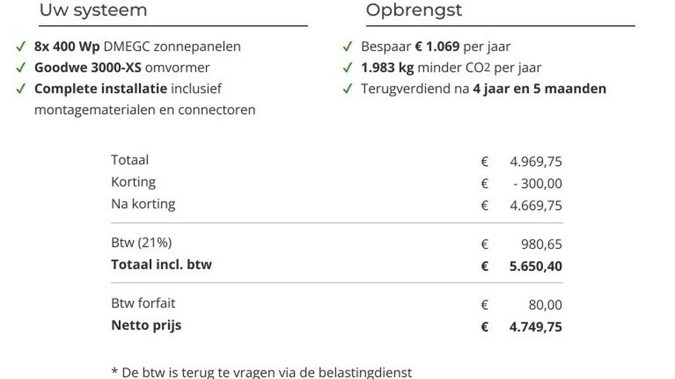

Afbeeldingslocatie: https://tweakers.net/i/Qr7g9R8XKp97SYLN4ttyChkRYnI=/full-fit-in/4920x3264/filters:max_bytes(3145728):no_upscale():strip_icc():fill(white):strip_exif()/f/image/YRRSaXaTrhUn1r4ZSqyyG4bD.jpg?f=user_large
3200 WP 1,48 WP
Deze installateur wilde er niet meer dan acht leggen. Vanwege de wind.
