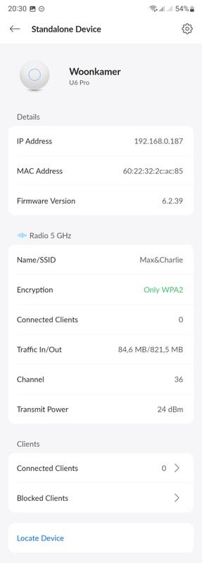

Hierbij mijn setup: Telenet modem via Cat6a naar Ubiquiti Switch Lite, dan via POE Cat6a naar Unifi 6 Pro.
De instellingen op de Unifi 6 Pro:
Afbeeldingslocatie: https://tweakers.net/i/H4pMPCGmASfa29c9_KA5GK-lG1A=/x800/filters:strip_icc():strip_exif()/f/image/E2NgZV8n3zl4BDYfliznm9AT.jpg?f=fotoalbum_large
Afbeeldingslocatie: https://tweakers.net/i/6M_DGVG5I0EtZYAeIq6FIeUAa48=/x800/filters:strip_icc():strip_exif()/f/image/299lW4hNaoz8S6oPuF0CVEL6.jpg?f=fotoalbum_large
Afbeeldingslocatie: https://tweakers.net/i/jrHyUXUmcuPKxk3TKOHeerMhBfk=/x800/filters:strip_icc():strip_exif()/f/image/1KtUlbHWgAL7iRZwLOccJQxV.jpg?f=fotoalbum_large
Nu en dan is de verbinding verbroken en kan hij niet meer verbinden, dit terwijl ik op enkele meters zit. De AP heropstarten en dan terug verbinden is de enige oplossing...
Dit allemaal op een Samsung Galaxy S22 Ultra (mocht dit belangrijk zijn).
Thx!

Swoosj schreef op woensdag 12 oktober 2022 @ 04:20:
Thx!
Top. Lees ik nu dat je 272 Mbps haalt inmiddels? Ipv 280?
Wat is de snelheid die je bekabeld haalt?
Met een cloud key is het wel een stukje gemakkelijker om een diagnose te stellen. Zeker met dat niet meer kunnen verbinden probleem.

Waar ik het over had staat in het menu van de cloudkey. Onderaan staat een tandwieltje 'settings'.
Daar kun je o.a. "internet" en "netwerken" configureren. Als je "Internet" niet kunt configureren is dat ok, dan komt dat omdat je geen Unifi router hebt.
Onder 'netwerken' stel je in welke netwerken jij zelf in je huis draait.
Dat is er waarschijnlijk maar ééntje; en als je daar een "DHCP Mode" kunt configureren, staat die waarschijnlijk op 'None'.
Ik heb inderdaad internet, alleen valt de snelheid alsook de range een beetje tegen.
Downloadsnelheid is nog steeds trager dan de Telenet modem (bevinden zich op 0,5m van elkaar) en eens ik boven ben kan ik nog steeds verbinden met de Telenet modem maar kan ik al lang de UAP niet meer vinden.
Er komen sowieso nog UAP's bij om de range te verbeteren maar ik had gehoopt om boven toch nog wifi te hebben...
Misschien nog wat aan de settings 'prutsen'? Wat zijn de beste settings?
Gr
