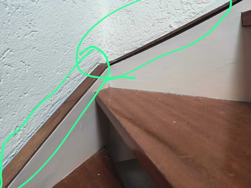

Hoi Allemaal,
Al een tijdje valt het mij op bij onze zoldertrap dat het stucwerk en bepaalde plinten kieren t.o.v. de trapboom langs de muur, nu zit er een klein beetje beweging in en als je van onderen omhoog drukt gaat hij ook iets omhoog. Kraakt een beetje maar er is prima op te lopen, het is echt al maanden zo.
Het is een oudere trap, maar wel duidelijk verzakt t.o.v. het muurwerk.
Nu is mijn idee om de trap zo ver als mogelijk omhoog te duwen en een aantal gaten te boren onder de tredes om er vervolgens 10x100mm kozijnpluggen in in te doen, doe ik daar goed aan of haal ik dan alleen maar meer problemen op mijn hals?
Waar het op lijkt is dat de originele bevestiging van de muurdelen los zit / gebroken is / niet aanwezig waardoor het is ontstaan, je ziet echter ook niet duidelijk originele bevestingspunten zitten...
Paar foto'tjes om een beeld te schetsen:
Afbeeldingslocatie: https://tweakers.net/i/_ZGRsbsWf_CFcGB5z4cezjvS8ME=/800x/filters:strip_icc():strip_exif()/f/image/EXCWO4xEBIbOTjT9CKsRQ8Fh.jpg?f=fotoalbum_large
Afbeeldingslocatie: https://tweakers.net/i/D6utx9Y11LXy7cZe5FMHNx4NxfE=/800x/filters:strip_icc():strip_exif()/f/image/nyypaO6k6JEPu0vF4pNI0BCx.jpg?f=fotoalbum_large
Ben benieuwd naar jullie mening voordat ik weer aan de klus ga :+
Edit: Om aan te vullen... het is alleen in die hoek zo, andere hoek is nog "normaal" dus het lijkt niet over de hele lengte te zijn. In het midden van de trap is ook een trappaal die de andere kant draagt.

Je ziet op je boom een bobbeltje. Volgens mij is dit een plastic kapje die de bout afdekt. Misschien kan je die verwijderen en kijken hoe het met de bout gesteld is.

@deWit heb er even naar gekeken en ik denk dat slagpluggen beter geschikt zijn, je kunt ze inderdaad ook verzinken zoals @Waterbeesje zegt. Ik heb ze nu liggen van Fischer, niet echt een slagplug want die draai je weer aan met Torx, dat moet prima lukken, ik draai er idd een paar in en niet één :+
@Togi goeie, ga ik eens naar kijken, zal idd wel afgewerkt zijn. Zelf ben ik altijd erg van het functionele dus als het vast zit is het goed... Afwerking daargelaten lol. d:)b

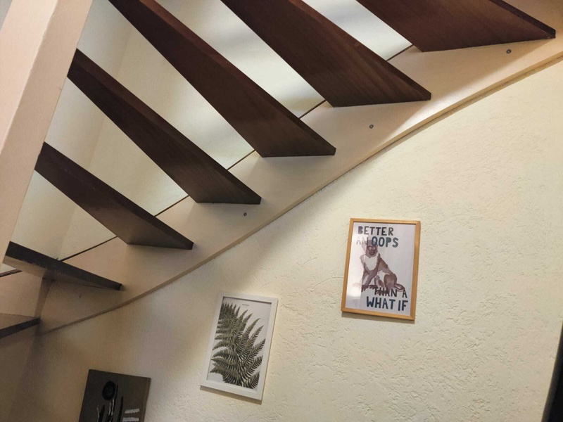

Update, inmiddels de trapboom vastgezet en is top zo.
4 bouten gedaan over de hele lengte en de trap zit nu als een huis, als bijkomend voordeel dat het kraken ook weg is. (als je erop liep veerde hij dik een paar mm in).
Fotootje voor de funs:
