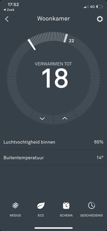

Sinds een paar weken hebben wij hier een vloerverwarming + Nest V3 thermostaat aangesloten op onze OT CV ketel.
Nu wil het geval echter dat het bij ons beneden nu echt (veel) te warm is. De Nest geeft aan dat het bij ons beneden continue 21 graden is (nu zelfs warmer geworden.. 22 graden), wat eigenlijk nog best wel te warm is voor deze tijd van het jaar. Wat ook wel vreemd is eigenlijk, is omdat ik de Nest heb ingesteld op 18 graden. Nu zou ik dus graag willen weten of we op een manier de temperatuur omlaag kunnen krijgen.
De warmte aanvoer van de CV heb ik ingesteld op 30 graden om te hopen dat dit wat zou helpen, maar helaas. De warmte bij de pomp van de vloerverwarming staat nu ingesteld op 35 graden, hij geeft daar aan dat het water 35 graden is. We voelen ook dat de vloer constant warm blijft (wat opzich wel het idee is natuurlijk toch?) Dus dat is prima, alleen zou ik graag een manier willen hebben om hem wat koeler te krijgen in huis..
Heeft iemand een idee wat ik hieraan kan doen? Hieronder even wat foto's voor meer duidelijkheid.

Is hij niet weer afhankelijk aan het stoken? Ik zie ook een buiten temperatuur staan op je screenshot dus dat zou kunnen.

Jouw thermostaat geeft dan wel aan dat het 21 graden is in de kamer, maar is dat ook werkelijk zo?
Ik lees her en der opmerkingen dat deze thermostaat de neiging heeft om een te hoge temperatuur aan te geven. Even resetten misschien?

Is het ook echt te warm, of is het aalleen wat de Nest aangeeft. Naar mijn weten hadden Nest thermostaten een temperatuur afwijking naar boven van soms meerdere graden omdat de meting beïnvloed werd door warmte van electronica in de thermostaat.
Misschien kan je vergelijken met de oude thermostaat op dezelfde plek? (Tenzij je miswijzing reeds uitgesloten hebt)

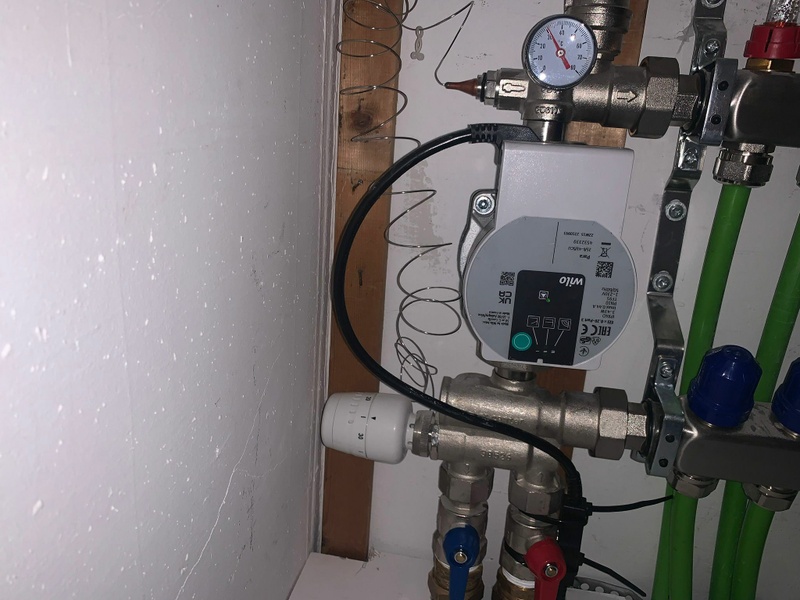

Waarom heb je de vloer temperatuur op 35°C staan? Zet die eens 10 graden lager, scheelt een hoop.

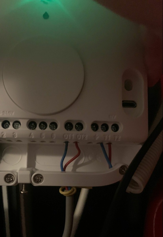

Er lijkt warmtevraag te zijn, dus je zal moeten kijken of dat zo is en waar dat van komt.
De thermostaat is overigens via een Heatlink verbonden met de ketel. Als de knop van de heatlink is ingeduwd wordt er ook manueel warmte gevraagd. Wellicht is dat de oplossing al.
Als dat niet het geval is zou ik de installatiehandleiding er bij pakken en alle draden van thermostaat en heatlink naar cv-ketel nalopen. Dat dag en nacht doorstoken lijkt me niet fijn nu. Ik vermoed zelf een onjuiste aansluiting tussen heatlink en cv.

Dus je hebt ook meteen een nieuwe thermostaat aangesloten?
Misschien een heel simpel idee, met een stomme fout:
Misschien zijn je twee thermostaatdraadjes verkeerd aangesloten:
Als de draadjes perongeluk tegen elkaar aan komen, en dus kortsluiting maken met elkaar, dan blijft je ketel continu verwarmen… (Ook niet bepaald fraai voor je gasverbruik natuurlijk!! Ik zou dat ook ff in de gaten houden!)
Kortsluiting van de draadjes ziet de ketel als een “Ga aan” signaal net zoals een ouderwetse aan/uit thermostaat dat zou aansturen op de ketel.
Ik heb de CV nog niet horen aan gaan omdat hij niet hoger komt dan de temperatuur beneden is, dus dit is niet het geval.
Resetten al gedaan, maar aan de warmte beneden te voelen, is het wel idd wel 21 graden beneden
Dit was door het 'opwarm protocol' voor onze PVC vloer die hem nu wat hoger wou hebben.

BrainCrash schreef op vrijdag 14 oktober 2022 @ 19:22:
Had iemand anders ook al aangeven, maar ik ga dit nog maar even bekijken, naar mijn weten is dit wel goed aangesloten, ook omdat de CV niet 'aan springt'

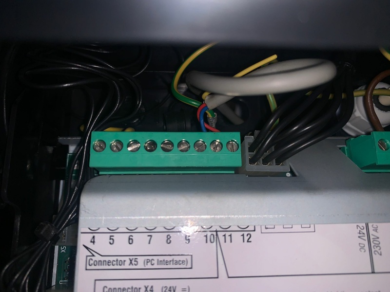

Ik heb de kabels van de CV naar de heatlink na gekeken ( zie begin post) en deze lijk 'gewoon' goed te zitten.

Als de cv niet verwarmd hoe kan het dan warm worden….
Check of de draden goed zijn aangesloten in de cv ketel zelf. Dus letterlijk of de draad wel goed er in zit.
en dit
klopt niet. Ik zou toch even wat verder erin duiken. Water uit de kraan is geen 35 graden, dus iets is er aan het verwarmen (of je hebt een hybride WP staan)

Misschien op een verbreekcontact aangesloten ipv maakcontact :?
Oftewel, zet de vraag eens hoger dan de ruimtetemperatuur, dan schakelt de thermostaat "om", en dan even kijken of de aanvoertemp van de vv afneemt.
Dan is je thermostaat verkeerd aangesloten.

Weet je zeker dat je Intergas ketel overweg kan met je vloerverwarming? Toen ik een half jaar geleden vloerverwarming aan liet leggen vertelde de monteur dat Intergas ketels problemen hadden met vloerverwarming en dat je daar een of andere extra module voor nodig hebt.
Edit: hier iemand met een vergelijkbaar probleem https://www.klusidee.nl/F...n-vloerverwarming.115453/
Kennelijk slaat de ketel continu aan omdat hij steeds stroming voelt (vanwege je vloerverwarming pomp). Moet een tweewegklep geplaatst worden onder de retour van de ketel.

Vermoed dat er een 2weg klep mist voor je vloerverwarming. Is het een verdeler met of zonder eigen pomp.
Mocht de vloerverwarming verdeler een eigen pomp hebben, zal er bij de ketel een 2 weg klep geplaatst moeten worden. Ook uit de retour van de ketel een terugslagklep verwijderd moeten.
Dit omdat de ketel gaat stoken omdat er stroming is door de vloerverwarming pomp.

Ik heb ook een Intergas waar later VV op aangesloten is zonder die 2-weg klep. Als je de comfort-stand voor het tapwater uitzet ("kapperstand" ) lijk je er nauwelijks last van te hebben. Die 2-weg klep zorgt ervoor dat als hij "tapwater aan het stoken is" er geen warmte naar je CV circuit gaat. De ketel zet dan de pomp gewoon uit, maar dat is niet voldoende als je een tweede pomp hebt. Wij gebruiken alleen tapwater van de ketel in de badkamer. Dan doet dit zich dus ook niet zo vaak voor. Maar als je de hele dag warm water tapt in de keuken, dan kan ik me voorstellen dat dit wel een probleem is.
Maar zo'n module kost je de kop niet. Ik denk dat ik hem binnenkort ook laat plaatsen. Moeten sowieso wat onderdelen van de ketel vervangen worden. Volgens mij kost die klepmodule rond de 150 euro. (Daarom lijken Intergas ketels vrij scherp geprijsd. Bij een Nefit hoef je die module niet los te kopen, als ik me niet vergis.)
