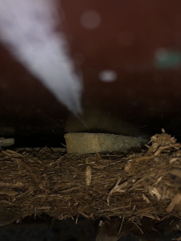

Wij willen de zolder isoleren van onze woning. Nu vroeg ik mij af wat de beste manier is om dit aan te pakken. Wel of geen klimaatfolie en wel of geen luchtspouw laten tussen het dakbeschot en isolatiemateriaal.
Bijgaand foto’s van de huidige situatie.
Ligt op dit moment 2 cm pur(?) tussen de dakpannen en dakbeschot als isolatie.
Afbeeldingslocatie: https://tweakers.net/i/ob9zBRuJhTd7t2lasTLo3eWDucQ=/x800/filters:strip_icc():strip_exif()/f/image/8rZVJjqrdSaS79UCj7daUywN.jpg?f=fotoalbum_large
Afbeeldingslocatie: https://tweakers.net/i/DdmOMbbowjOb1sjB8U1Sw4bjEDM=/x800/filters:strip_icc():strip_exif()/f/image/FzQcdkV1yml5nXtjWuz2jVcV.jpg?f=fotoalbum_large
Afbeeldingslocatie: https://tweakers.net/i/FYEbCIvzCOnJU_1LgfMbA6PLRUo=/800x/filters:strip_icc():strip_exif()/f/image/GwGB2QTb36a9oJx4OyVPUrUY.jpg?f=fotoalbum_large
Afbeeldingslocatie: https://tweakers.net/i/xhcnBSCjLhsOOy_j2Ptb_1uVjjg=/800x/filters:strip_icc():strip_exif()/f/image/tau83wvGV4UOlHwkZEPPkhr8.jpg?f=fotoalbum_large
