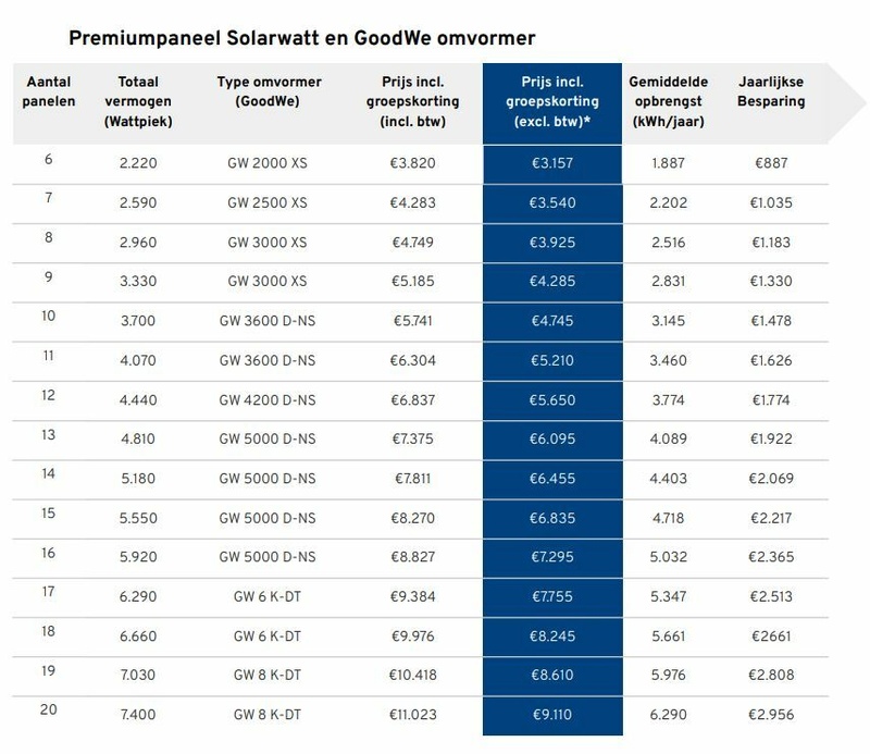

Er is hier nu een regionale actie met PV vanuit de gemeente. Ze bieden 2 soorten panelen:
Q-Cells Q.PEAK DUO BLK M-G11 395wp (basispaneel noemen ze dat)
1692 x 1134 x 30
of
SOLARWATT Panel vision H 3.0 375wp (deze is zogenaamd "premium" met hogere opbrengst per m2).
1780 x 1052 x 40
De prijzen (met string-omvormer, ik heb 0 schaduw en zit op het zuiden) zijn als volgt:

Op basis van het aanbod in bovenstaande screenshot zou ik van het "basispaneel" er 11 kwijt kunnen, allemaal in landscape (4 / 4 / 3) (4 per kapel en 3 op het onderste dakvlak). Het premium paneel kan ik er maar 10 van kwijt (4 / 4 / 2)
Zijn deze prijzen okay of zelfs heel scherp? Of kan ik beter verder zoeken? Levering zou al in Q1/2023 kunnen.
Gezien mijn wat aparte situatie en relatief kleine dakvlak, zou ik niet beter kunnen overwegen om voor 11X450wp of 10x500wp te gaan? Als dat echter duizenden euro's duurder is schiet dat ook niet op.. En het moet uberhaupt bestaan qua formaat natuurlijk (zover ben ik nog niet in mijn onderzoek).
En een installatie van 11*395wp is natuurlijk ook nog best nog okay..

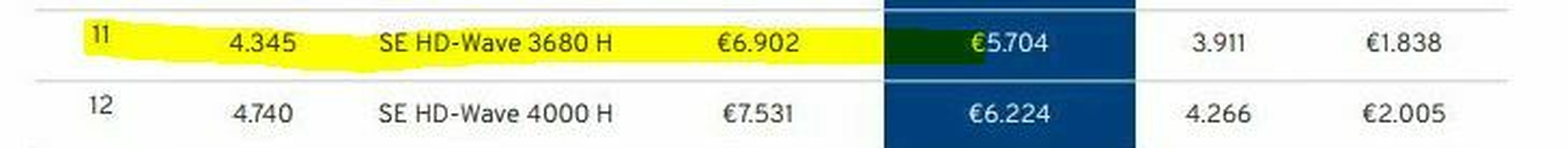

In de TS ook de prijzen van de variant met optimizers neergezet :)
Stel dat ik wel voor de variant met optimizers ga, dan zit ik met 11x395 aan 4345wp in totaal.. Is een 4000 omvormer dan niet beter? (ipv een 3680.... )
Afbeeldingslocatie: https://tweakers.net/i/OnsW0rWSXFhP604cwhStroPs6L8=/full-fit-in/4920x3264/filters:max_bytes(3145728):no_upscale():strip_icc():fill(white):strip_exif()/f/image/3S83b2HvceszEo7H108atGoj.jpg?f=user_large
Prijs interesseert me niet zoveel, zeker niet als het verschil onder de 1000 euro blijft. Ik wil gewoon zoveel mogelijk uit mijn dak halen, als de variant met optimizers dan beter is, dan is dat maar zo. Dus ik ga niet de TVT op de euro zitten berekenen.. Ik zie dat de 11 basispanelen met optimizer een geschatte opbrengst hebben van +- 200kwh/jaar meer en dat de meerprijs maar +-800 euro is.. Dat verschil voel ik verder niet en op de lange termijn haal je het er vanzelf uit (denk ik).. Maar als die optimizers dan weer storingsgevoeliger zijn is het weer een ander verhaal natuurlijk :)

nee 2 dakvlakken extra (1 dakvlak is altijd inbegrepen :+ ) dus ik kom op 200 extra daarvoor. Ik zou verder zeggen dat solaredge je misschien paar procent gaat helpen, maar er zitten hier wel wat tweakers die daar wat meer over kunnen zeggen (zoals @Ronald wellicht?).
Je omvormer kan prima een 3680 zijn bij 4300Wp, je kunt gemakkelijk 30-50% overdimensioneren zonder al te veel verlies en het maakt het aansluiten eenvoudiger. Je hebt in NL vrijwel altijd te maken met zogenaamde NOCT-condities ipv de SCT-condities (dat is de situatie waarin een paneel gemeten wordt en wordt gezegd dat iets een 395Wp paneel is). Bij NOCT heb je nog ~80% van het vermogen over, wat dus veel meer zegt over hoeveel je panelen nu echt aan vermogen leveren en welke omvormer je wilt hebben. Verschil komt vooral doorder panelen in de zon opwarmen en dan minder vermogen kunnen leveren.

Ik kan de prijzen niet echt scherp noemen. 1.42euro per wp! (bij 6 panelen)
De gebruikte apparatuur is ook verouderd. Een Microomvormer oplossing van APS of Enphase levert veel beter rendement en daarmee heb je geen apparatuur in huis.
De laatste installatie die ik gedaan heb, kwam uit op amper 80cent per wat piek (6x DAS 425wp op APS DS3)
Beetje afhankelijk van je situatie zou ik ook niet meer dan 8 panelen neerleggen i.v.m. afbouw saldering en de kosten die leveranciers gaan rekenen bij teruglevering (Lees eerste die het doet; Van de Bron)
Beter hou je je dak lekker zoveel mogelijk vrij (zonnepanelen zijn niet echt mooi ofzo) en stap je ergens tijdens de afbouw van de saldering over naar een dynamisch contract waardoor je een habbekrats gaat betalen voor de stroom die de buren met hun dure installatie opwekken :)
Edit: Ik zie nu pas dat dit een oud topic is.

Ik ga de bestaande offertes ook niet meer gebruiken hoor. Ten eerste omdat er een paar failliet zijn en ten tweede omdat ik niet voor niets niet met deze bedrijven in zee wilde gaan.
De buren een paar huizen verder zijn ze in zee gegaan met Besolar en zijn wel tevreden geloof ik, ook over de werkzaamheden..

Heb nu een offerte van Besolar in de mail voor 8x Longi 430 Wp + Goodwe 3000-XS voor 4600 euro. Is nog niet heel scherp heb ik het idee.
[ Voor 24% gewijzigd door FreakNL op 07-11-2023 11:39 ]

PV Boer heeft de offerte scherper gemaakt. Nu 8x Longi lr5-54htb 430 Wp + Goodwe 3000-XS voor 3900.. Dat is 1.13/Wp.
Ik ben daar best wel tevreden over, ik denk dat ik met hen iig verder ga voor de schouw.
3900 is eigenlijk geen geld... De berekening is bij mij ook anders, ik kijk niet naar de TVT eigenlijk. Ik kijk wat die 3900 mij oplevert aan direct rendement. En dat is al snel meer dan de bank, aflossen of beleggingen, zeker op korte termijn. En dan gaat het ook nog om geld wat (als ik het niet uitgeef) boven de VRH grens ligt...
