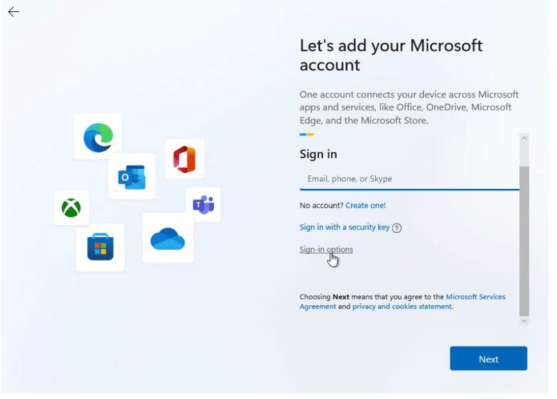

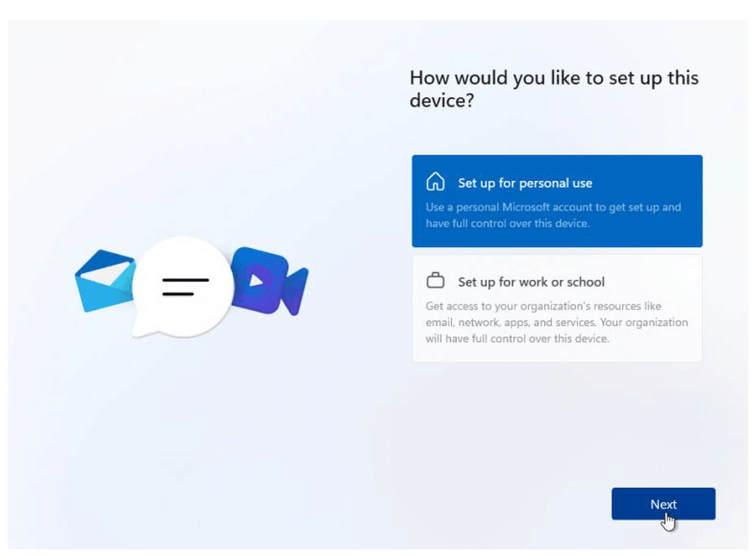

Bijzaak; ik neem een laptop mee omdat ik verwacht dat het daarop allemaal wat vlotter zal lukken dan op de computer van meneer.
Ik doe net een schone installatie van Windows 11 22H2, zodat alles vers is. Wat bizar dat je de computer niet meer kunt instellen zonder een Microsoft-account te gebruiken.
Online vond ik het trucje om no@thankyou.com op te geven; https://www.tomshardware....without-microsoft-account.

Het is Windows 11 Pro, maar ik zag de optie om een lokaal account te maken echt niet. Toen dit maar toegepast.
Ik ben altijd iets té voorzichtig met data en privacy. Vandaar dat ik het ook op een schone installatie wil uitvoeren. Maar alleen al het feit dat ik een Microsoft-account dat niet van mij is moest opgeven, geeft me een vervelend gevoel. Maar goed, ik zie er binnen Windows niks van terug dus het zal wel loslopen.
  • HKLM_
  • Laatst online: 16:30
Melvin.P schreef op zaterdag 15 oktober 2022 @ 16:00:
Het zit iets verstopt :) maar het is er wel.
