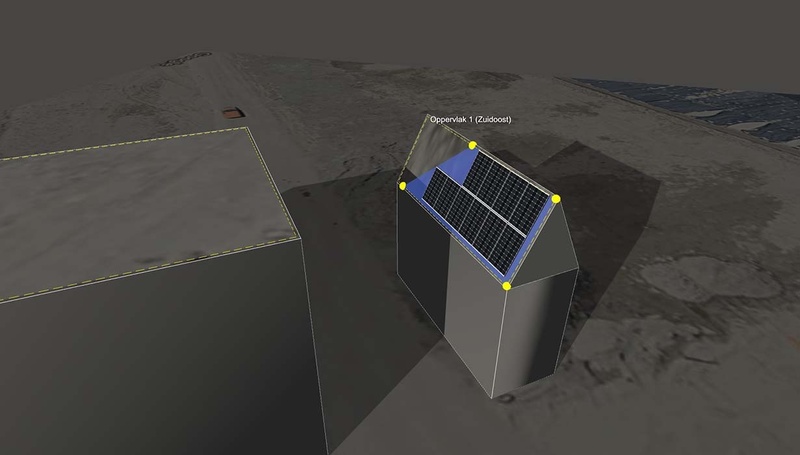

Ik had eerder al een topic gestart (Zonnepanelen offertes - duur?) om offertes te vergelijken voor ons op te leveren nieuwbouwwoning, maar inmiddels heb ik bouwtekeningen ontvangen en hebben we dus wel schaduw op het dak, ik ging eerder uit van geen schaduw.
Dak tuinzijde (zuidwest) komt vanuit de bouw al 9 panelen te liggen.
Dak zijkant (zuidoost) ga ik zelf achteraf panelen laten plaatsen (10x 400 Wp).
In de zomer maanden is het dak aan de zijkant schaduw vrij, maar in de donkere maanden (oktober -> maart) heb ik in de ochtend vrij veel schaduw op het dak.
Wat is wijsheid?
  • Stringomvormer 1 string
  • Stringomvormer met 2 strings, 1 string bovenste rij, 1 string onderste rij
  • Optimizers
  • Micro omvormers
Ik denk zelf aan een stringomvormer met 2 strings, maar misschien is een andere keuze wel de betere keuze?
Hieronder wat plaatjes met schaduw in de donkere maanden.
Ik weet niet hoe ik de plaatjes kan verbergen (uitklapbaar kan maken), sorry :$
1 oktober 08:00

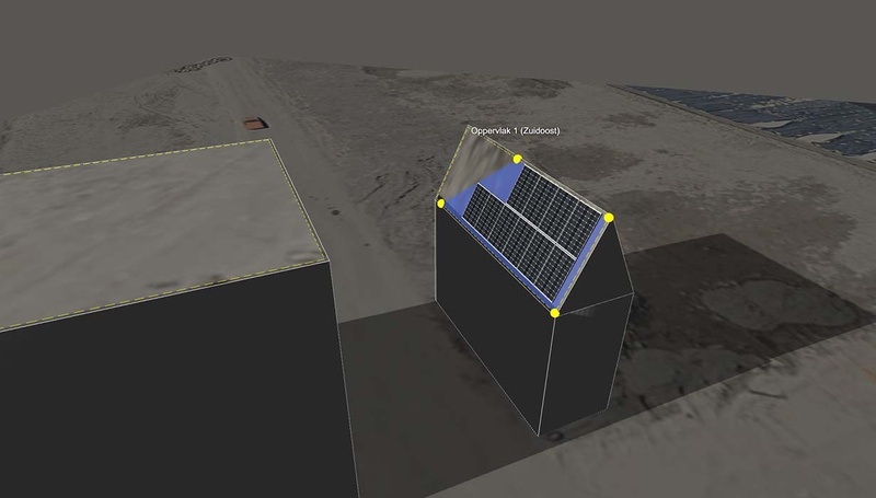

1 oktober 10:00

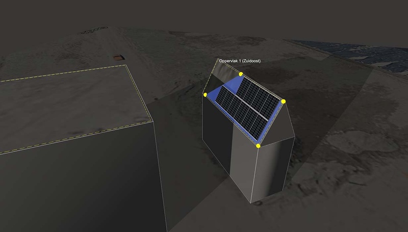

1 november 08:00

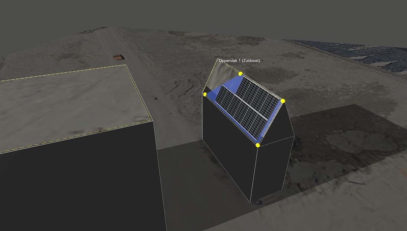

1 november 10:00

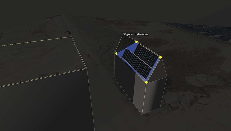

1 maart 08:00

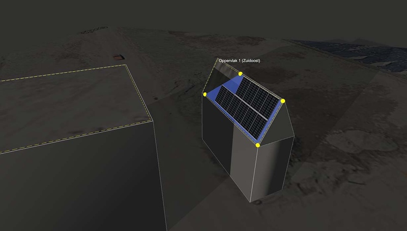

1 maart 10:00

String van 4 is een beetje krap om een 2 MPPT omvormer op te laten starten. Er passen niet meer panelen langs de nok?
  • alwind
  • Registratie: Maart 2015
  • Laatst online: 23:45
Waarom geen 16 panelen ? dan snap ik 2 strings wel.
  • DukeBox
Idd met strings waar ook harde schaduw in zit heb je eigenlijk juist wat meer panelen nodig om te compenseren en ook beide strings gelijkwaardig qua gemiddelde opbrengst. 8 panelen op dezelfde hoeken met schaduw vind ik prijstechnisch vaak het kantelpunt voor micro's naar string.
  • Ronald
  • Laatst online: 22:46
Die plaatjes hebben alleen schaduw in de ochtend en/of winter, daar moet je niet zwaar aan tillen.
En echt als 1 string, anders sowieso amper schaduw beheer… strings splitsen is sinds 1999 dat SMA schaduw beheer introduceerde onzin
  • c-nan
  • Laatst online: 22:57
Ronald schreef op zondag 9 oktober 2022 @ 13:00:
Klopt, alleen in de winter in de ochtenduren. Dat betekend dus dat we in de winter op ZO zo goed als geen opwek zullen hebben. In de zomer (april -> september) geen last van schaduw.
EU DNS: 86.54.11.100
  • Fr33z
  • Laatst online: 23:06
1 string doen en gaan. Die schaduw gaat je echt weinig kosten, leg desnoods gewoon 1 extra paneel en je hebt de minderopbrengst al gecompenseerd.
