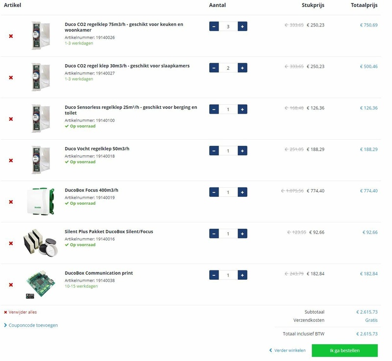

Als je de regel kleppen neemt, heb je geen losse sensoren meer nodig (behalve schakelcontact voor toilet). Deze meten namelijk zelf in het specifieke kanaal.
Als ik het bij ventilatieland in elkaar klik, kom ik op onderstaand bedrag uit (waarbij je eventueel de communicatieprint / silent plus pakket achterwege kan laten). Met de print kan je de app gebruiken en kan je zelf installateursinstellingen wijzigen. Overigens nog steeds niet niks, maar toch al een pak minder dan €4200.
Installeren van het geheel is trouwens eenvoudig zelf te doen en het systeem regelt zichzelf automatisch in aan de hand van het ingestelde debiet, dus de ventielen in de ruimtes kunnen gewoon volledig open.
