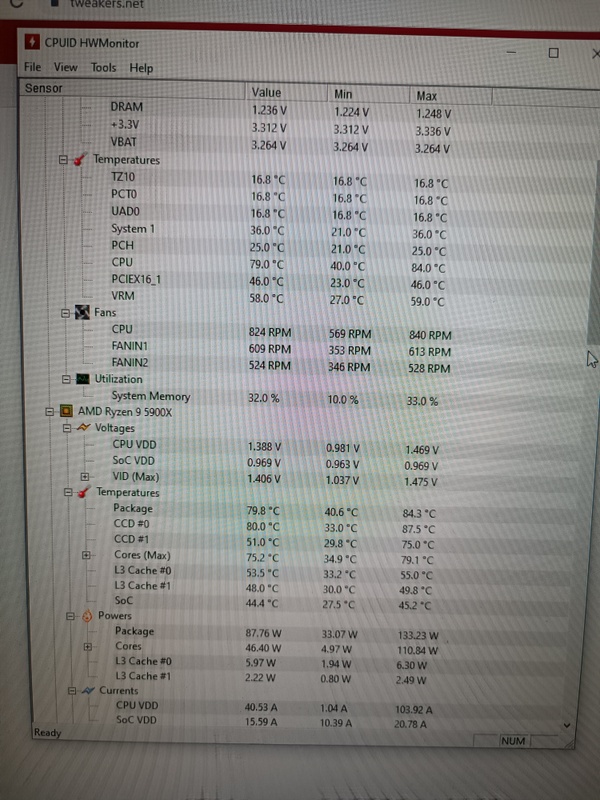

Beste mensen, ik ben in het bezit van een 5900 X en na veel lezen op internet weet ik dat ze behoorlijk warm mogen worden en gaan worden. Echter heb ik mijn temperaturen nog steeds niet onder controle van de CPU. Dus hoop dat jullie mij verder kunnen helpen.
Hier voor had ik een 5800X in mijn pc en deze bleef op ongeveer 75 graden qua temperatuur.
Hieronder alvast mijn pc specs:
Gigabyte X570 Gaming X moederbord
Gigabyte 3080Ti
Ryzen 5900 X met een scythe mugen 5 tower koeler
32 gb ram
750 W Corsair RM 750 psu
Behuizing is een Lian Li Lancool One kast
Ik heb 5 120 mm fans in mijn kast. 2x stuks coolermaster sickle flow 120 die lucht aanzuigen. 2 stuks boven in kast die uit blazen (stock bijgeleverd fans) en 1x uitblazen (coolermaster sickle flow 120) aan achterzijde.
De dingen die ik zelf al geprobeerd heb zijn:
- Processor 2x voorzien van Arctic Silver koelpasta en koeler opnieuw gemonteerd
- In ryzen master de curve optimizer gedraaid. Echter met mijn kast dicht loopt dan tijdens dat proces de temperatuur al naar 88-90 graden.
- De cpu cooler heb ik in de BIOS op volle snelheid gezet
- Kabelmanagement is ook allemaal in orde
- Moederbord laatste firmware gegeven
- Undervolten schijnt nog mogelijk te zijn echter ben ik daar niet zo in thuis, zou ook niet nodig moeten zijn vind ik.
De temperatuur blijft het eerste kwartier onder de 80 graden maar na verloop van tijd vliegt de temperatuur door de 80 graden. En met pieken van 90-92 graden tussendoor. Gemiddeld schommelt het warmste punt rond de 83-85 graden na 30 - 45 minuten.
Als ik de kast open maak loopt hij tussen de 80 en 85 graden maximaal als ik aan het gamen ben. Ik heb het probleem met name in Ark Survival maar ook in Killing Floor 2.
Logischerwijs zou ik gaan denken aan de airflow in mijn kast, echter met 5 fans en een goede cpu koeler zou dit toch moeten kunnen werken normaal.
Hebben jullie nog verdere suggesties ? Anders overweeg ik toch om terug te gaan naar een 5800X of andere behuizing te kopen of iets dergelijks.

  • jerrot
  • Laatst online: 14-11 11:55
Afbeeldingslocatie: https://tweakers.net/i/D69kRjT1WhkXlWg45T8DoXSwQe4=/x800/filters:strip_icc():strip_exif()/f/image/goZcwiVNh9OEG8qQD0lmXGA0.jpg?f=fotoalbum_large
  • jerrot
Cyriel85 schreef op maandag 3 oktober 2022 @ 21:12:
Staat de scyth mugen wel goed gedraait? Dat deze ook vanaf de voorkant kast trekt en richting achterkant blaast?
Deze staat goed. Voorkant trekt lucht aan en achterzijde uitblazende.
Als je met kast open speelt, draaien alle fans dan ook en richting de goede kant?
Ja die draaien ook en richting de goede kant.
Staan de case fans ook op maximaal?
Case fans heb ik nu allemaal volgas gezet. K heb hieronder de temperaturen gepost nu na een kwartier Ark survival te spelen
Is er ruimte boven en achter je kast om de warme lucht kwijt te kunnen?
Jazeker kast is rondom geheel vrij
@Thomg case fans heb ik nu volledig open gezet. Zie temperaturen hier onder na een kwartier Ark survival te spelen.
  • jack zomer
  • Registratie: Oktober 2020
Vraagje.
Als je cpu fan ook daadwerkelijk op je cpu zit? Waarom doet hij 850rpm?
En fan3. 2500rpm? Kan het zijn dat er nog iets verkeerd aangesloten is?

  • jerrot
jack zomer schreef op maandag 3 oktober 2022 @ 21:56:
Vraagje.
Ik zou het even beter moeten bekijken. De pc is namelijk door iemand anders aangesloten voor me. Tot op heden lijkt het met de aangepaste fan speeds beter te gaan.
Ik ga van de week nog eens verder testen.
  • Thomg
  • Laatst online: 16-11 16:03
Thomg
Aww yiss
Die fanspeeds zijn all over the place.
Kan je even in een gesloten kast als het goed opgewarmd is delen wat de temperaturen en fanspeeds zijn?
  • nelizmastr
  • Laatst online: 08:18
nelizmastr
Goed wies kapot
Bijna 20 graden delta tussen de CCD’s is ook niet ok. Zou bijna zeggen dat je koeler niet vlak op de cpu zit of dat de IHS danwel het contactvlak van de koeler niet vlak genoeg is.

  • jerrot
Ik ga deze week nog even wat meer tests uitvoeren. Ik zal nog even de stekkers van de koelers nalopen.
De koeler zal ik nogmaals opnieuw bevestigen aangezien de CCD temperaturen veel verschillen.
Gisterenavond heb ik een uur hem laten draaien met Ark survival en leek het beter te gaan met gemiddeld 75 graden met de case fans op volle snelheid.

  • BHStar
  • Laatst online: 19-11 15:58
Een paar dingen begrijp ik nog niet helemaal:
- De scythe Mugen 5 heeft 2 120mm fans. In je HWmonitor zie ik maar 1 CPU fan. Is die andere aangesloten / draait die andere?
- Je fanspeeds zijn inderdaad allemaal anders. Normaliter kan je verwachten dat het bij vergelijkbare fans vergelijkbare snelheden zijn.
- Hoe/waar zijn hoeveel fans aangesloten? Aan het frontpanel? Zie laatste edit.
Ik zou de stoffilters in ieder geval een keer schoonmaken en eens kijken wat je temperaturen doen. Met jouw case en setup zou ik zelf zorgen voor 3 front intake fans en 1 rear exhaust fan. Ik zou mogelijk kijken of het de temperatuur helpt om de mesh bovenkant even afgedicht is om te kijken of er dan meer koude lucht je CPU bereikt ipv dat het gelijk weer weggaat aan de bovenkant van je case. Zelf ben ik itt anderen niet zo'n voorstander van AIO's, zeker als je zelf al geen held bent in het installeren van hardware. Ook zou ik eens je temps checken zonder frontpanel om te kijken of dat niet je airflow teveel beperkt.
edit; ik zie nu dat de tweakers review van de Mugen 5 benoemd dat er een prestatieplafond is door het laag toerental van de fans die met de cooler komen. Wellicht zit daar het knelpunt wel met je redelijk hongerige CPU, en kan je je temperaturen omlaag krijgen door er 2 andere fans op te zetten ter vervanging. Arctic P12/F12 heeft een goede prijs/prestatie verhouding.
Edit 2; ik zie nu je fan setup: 2 front fans, 2 top exhausts en 1 rear exhaust. Dat is suboptimaal (lees: slecht). Ten eerste omdat je meer exhaust fans hebt dan intake, en je wilt juist positieve druk zodat je geen stof aanzuigt in je case. Ten tweede omdat je top exhausts je airflow fucken. Nu gaat je lucht van je front intakes voor een groot gedeelte direct naar je top exhausts zonder dat het bij je GPU / CPU komt. die top exhausts doen sowieso al niets nuttigs voor de airflow rondom je CPU koeler gezien die van voor naar achter blaast en niet van onder naar boven. Ik zou dus zoals ik eerder zei eens kijken wat er gebeurt als je 3 front intake hebt en 1 rear exhaust (en de bovenkant grotendeels dicht houdt). Dan moet er in theorie meer lucht bij je GPU & CPU komen. Maargoed, meten is weten.

  • Equazor_
  • Laatst online: 20-11 11:43
Als je deze koeler gebruikt: Scythe Mugen 5 PCGH edition
Dan zou je inderdaad problemen kunnen krijgen door het lage toerental
300 ~ 800 rpm (±10%) (PWM-controlled) volgens de Scythe website.
Andere uitvoeringen van de Mugen 5 gaan gek genoeg tot 1500 TPM
Dus wellicht de fans vervangen voor beteren op een hoger toerental?

Een andere vraag maar throttle'd de CPU. Als ze heet worden maar er is geen thermal throttle heb je in principe alleen het probleem dat je het zelf te heet vind maar is er voor de CPU geen probleem.
@BHStar Die positieve druk theorie is leuk maar vergeet altijd dat er tegenwoordig een paar honderd watt hitte de kast uit gewerkt moet worden.
Ja bij een onderdruk krijg je wat meer stof maar met de hoeveelheid mesh/gaten tegenwoordig in behuizingen krijg je dat toch wel.
Imho kun je beter die warmte zo efficiënt mogelijk de behuizing uit werken dan word dan vanzelf wel aangevuld met 'verse' lucht.
Dit is toch niet zo gek? Beide 120mm fans worden dmv de bijgeleverde splitter aangesloten op 1 CPU header op het moederbord. Dit wordt dus ook maar gezien als 1 fan.

Ik heb gisterenavond nog een test gedaan tijdens het gamen met alle fans op 100% fanspeed.
Test 1 was 25-30 minuten met gesloten kast de 2 ventilatoren aan bovenzijde afgedekt om te kijken of er meer koele lucht bij de CPU en gpu kwamen. Dit was echter geen succes.
De temperaturen liepen op tot gemiddeld 88-89 graden. En zelfs pieken tot 90-94 graden in HWmonitor. Hierna de luchtafvoer vrijgemaakt aan bovenkant behuizing. Aansluitend heb ik test 2 gedaan zoals hier onder beschreven:
Test 2 heb ik gedraaid met circa anderhalf uur Ark survival te spelen. De behuizing was dicht met alle fans op 100%. Na het vrijmaken van de lucht afvoer aan bovenzijde liepen de temperaturen geleidelijk terug.
Hij bleef hierna stabiel tussen de 76 en 80 graden draaien. Zie plaatje hier onder. De temperaturen die je in het rood ziet zijn de piektemperaturen van toen de fans aan bovenzijde afgedicht waren.
Afbeeldingslocatie: https://tweakers.net/i/nJoB83atfm1apwslZ2oFleVoSnU=/x800/filters:strip_icc():strip_exif()/f/image/fKVNOrANUyi4mSAm3oHhG2YZ.jpg?f=fotoalbum_large
De tests die ik van de week nog ga proberen zijn de CPU koeler nakijken en opnieuw monteren met nieuwe koelpasta.
De aansluitingen van de fans ga ik nog controleren. De toerental verschillen komen omdat er 3 coolermaster sickle flow 120 fans in zitten en 2 standaard bijgeleverde fans van Lian LI.
Mijn verdere bevindingen zal ik hier binnenkort plaatsen.
  • jack zomer
1. Wat is fan 3. En kan je die met met zijn 3450rpm niet op je cooler zetten. (Ik kan mij niet voorstellen dat deze meting correct is)
2. Je verschil tussen ccd1 en ccd2 in je cpu is monsterachtig.
3. "IK" zou de computer opnieuw opbouwen buiten de kast, maar vooral zonder de kast. Gewoon op de moederbord doos. Cpu, geheugen, voeding, gpu, en natuurlijk de cpu koeler. En als je zeker weet dat je koeler goed zit (en vlak is aan de onderkant) kijken wat het verschil is. Mijn 5950x blijft binnen 2 of 3 graden van elkaar onder load

Aan de foto's te zien lijkt het dat de rechtse fan van je cpu koeler verkeerd om zit. Deze zou lucht door het koelblok moeten voeren in plaats van afvoeren. De linker fan kan ik niet zien maar die moet de lucht er uit zuigen / afvoeren.
Tevens je linker case fan zou ik ook lucht laten af voeren..

  • screenager
  • Laatst online: 15-11 20:12
Je wordt vooral beperkt door de warmte afgifte van je videokaart, een 3080ti kan zo 90° worden.

  • jack zomer
jerrot schreef op woensdag 5 oktober 2022 @ 09:37:
Het verschil in CCD is inderdaad groot.
Meerdere oorzaken mogelijk
1. Koeler niet gelijkmatig gemonteerd.
2. Koelpasta probleem, misschien icm probleem1.
3. Koeler niet vlak (minder aannemelijk aangezien hij eerder wel voldeed) neem aan dat je met je oude cpu niet een monsterlijk verschil had in ccd temps.
4. cpu is ruk/niet vlak
  • Puddi Puddin
  • Laatst online: 14:55
Koeler voldoet simpelweg niet. Waarom? Ik heb precies dezelfde koeler voor mijn 5600X. Dit gaat prima maar op het moment dat ik hem overclock en erg hoge voltages push dan kom ik op een package power onder full load (dus geen games) van rond de 90 de temperatuur tikt dan net niet de 90 graden aan. Jij gaat hier al dik over heen en dat kan de koeler niet te baas. Wat je zou kunnen doen is een andere koeler halen of de voltages tweaken aangezien deze out of the box extreem hoog zijn en deze vaak flink omlaag kunnen zonder de maximale kloksnelheid aan te passen.

@Tamer15 ik heb inmiddels de oriëntatie van de CPU aangepast. De fans draaien nu de goede kant op. De temperaturen zijn nog wel vergelijkbaar met voor de fans gedraaid waren. Ik heb ook nog opnieuw de CPU voorzien van nieuwe koelpasta.
De temperaturen blijven nu op enkele piek temperaturen na onder de 80 graden. Heb 3 kwartier Ark survival laten draaien en toen zat hij rond de 75-77 graden.
Hierna nog anderhalf uur getest en de temperaturen fluctueerden tussen de 70 en 80 graden.
@jack zomer ik zit inderdaad wel een aio te overwegen. De temperatuur verschillen tussen mijn ccd s blijven wel 25-30 graden dus dat blijft vreemd. Tevens kreeg ik geen meting door van fan 3 die ik in het begin wel had. Dus we zoeken weer verder.

Afbeeldingslocatie: https://tweakers.net/i/mcIZiE8S6WO0PiRB6exeTJ9iK60=/x800/filters:strip_icc():strip_exif()/f/image/Fv1RAcwppDYm53p12vjZeaMO.jpg?f=fotoalbum_large
  • BHStar
Fijn dat de orientaties van de fans hebben geholpen. Een AIO zal ongetwijfeld de temperaturen verder naar beneden krijgen. Je zou als goedkoper alternatief ook iets snellere fans op je CPU-koeler kunnen zetten. Ik ben het verder wel eens met @meljor , 75 (-80) graden onder stresstest is niet verkeerd. (Hoewel ik mijn CPU het liefst ook iets koeler hou).
