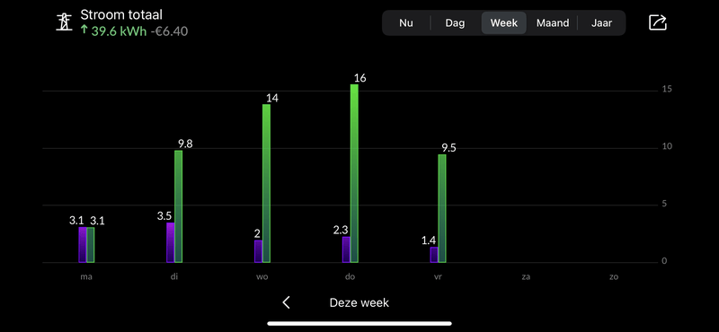

Slappyjoez schreef op vrijdag 30 september 2022 @ 13:05:
Opgewekt of teruggeleverd? Voor opgewekte energie moet je volgens mij een kWh meter in je groepenkast inbouwen?
Wat ik teruglever langs de meter, maar dat lijkt me weinig af te wijken van wat ik opwek. Voorbeeld van deze week tot nu toe
Afbeeldingslocatie: https://tweakers.net/i/fR77nIWde8BksTft4TCkGAcCW84=/800x/filters:strip_exif()/f/image/2pcyQuIBHkwK5os6gODSeHZu.png?f=fotoalbum_large

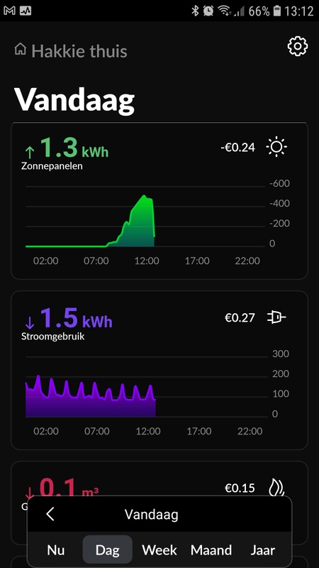

  • mxhans196
  • Laatst online: 05-08 11:15
En als je de kWh meter van Homewizard neemt komt het allemaal in één app bij elkaar.
Zo ook de energy sockets eventueel.
Zoiets dus:Afbeeldingslocatie: https://tweakers.net/i/ANdOMosqwHikRFqCdeAw5z4Cpcc=/x800/filters:strip_icc():strip_exif()/f/image/Yhpjcbzlszj8xXpS2TwNxsYv.jpg?f=fotoalbum_large

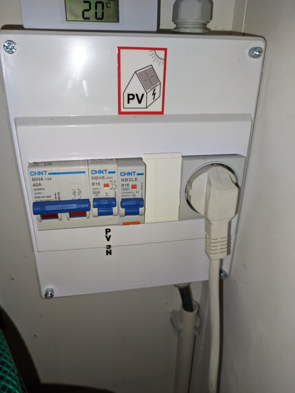

  • mobile12
  • Laatst online: 10-12-2024
DukeBox schreef op vrijdag 30 september 2022 @ 14:30:
Zijn al je APS omvormers op 1 groep aangesloten ? Zo ja, dan kan je met de eerder genoemde oplossing dat voor elkaar krijgen. Dus een KWH meter (voor het totaal opbrengst van de APS) https://www.homewizard.com/nl/shop/wi-fi-kwh-meter-1-fase/ en een P1 meter voor vraag/levering aan het net.
In de grafiek zie je dan (opbrengst panelen + afgenomen energie) - terugleveren = netto verbruik.
Ik heb een aparte pv-verdeler waar de zonnepanelen op aangesloten zijn. Deze zit op dezelfde groep als waar de wasmachine/droger op zitten.Afbeeldingslocatie: https://tweakers.net/i/iH6_9ye1dzwtjarU50w4QFmS-uY=/x800/filters:strip_icc():strip_exif()/f/image/86MdaEV8F8OlcEmOodS5EA8b.jpg?f=fotoalbum_large

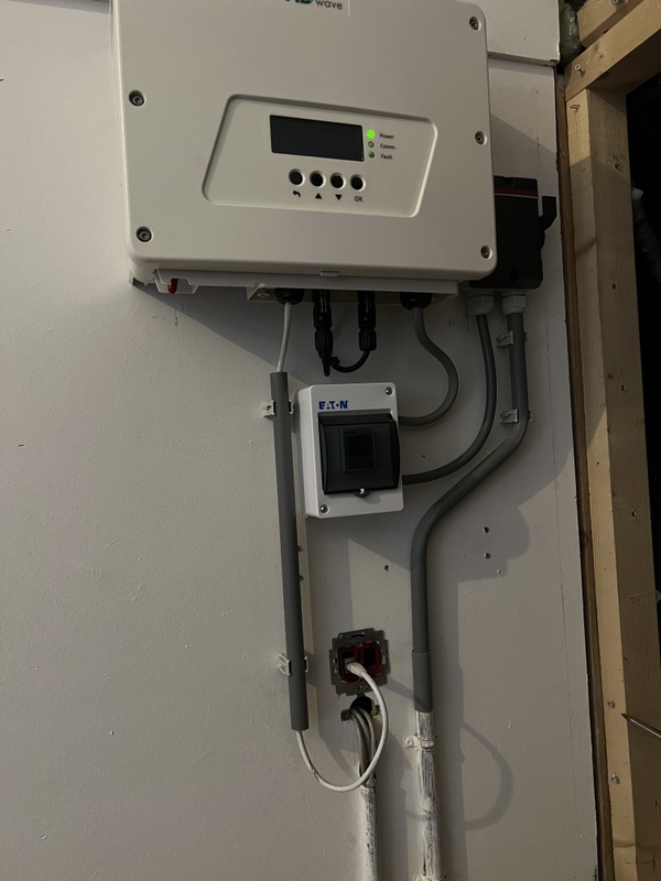

  • LightStar
  • Laatst online: 07-08 08:00
Afbeeldingslocatie: https://tweakers.net/i/ix_DeBV-yN9GYjVo2v8zCvPCGpE=/x800/filters:strip_icc():strip_exif()/f/image/CJOinDN2kWMZsZrn2GFlKJLN.jpg?f=fotoalbum_large
Dat zou geen probleem moeten zijn gezien je de kWh meter voor de aardlek van de zonnepanelen zet (of zoals ik tussen de omvormer en werkschakelaar in).
