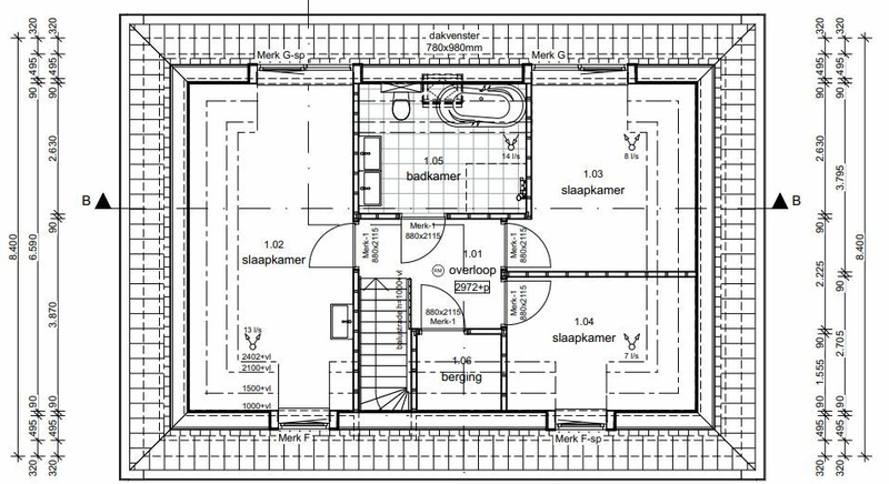

Beste tweakers,
ik wil klik-pvc leggen op mijn bovenverdieping. De kamers bevinden zich zoals je ziet op de afbeelding in verschillende lengterichtingen. Wat is de handigste/makkelijkste/beste manier om op de hele bovenverdieping dezelfde vloer te leggen:
* alles in 1 richting (hoe doe je dit dan op de overloop)
* per kamer in de lengterichting (hoe maak je dan de overgang)
* slaapkamer 1.02 in de lengte en de rest van de kamers + de overloop in de breedte
* een andere manier
Als de overloop een probleem wordt, heb ik mogelijk nog wat gietvloer over van beneden die ik dan op de overloop zou kunnen leggen. Dan zouden alleen de slaapkamers overblijven, maar dan zit je wel met allerlei overgangen bij de deuren. En ik weet ook niet of dat mooi is überhaupt.
Zouden jullie mee willen denken?

Ik zou het persoonlijk 'noord-zuid' doen als je af gaat op deze tekening. Dan ligt het in elke slaapkamer in de lengte vanaf de natuurlijke lichtbron, wat veel mensen het mooist vinden. Dan kan je hem ook doorleggen. En dan werken vanaf de kant van 1.02 naar de andere kant..

Wat hierboven al is genoemd, ik zou het áltijd in dezelfde richting doen. Een vloer in verschillende richtingen doet echt pijn aan m'n ogen. Wellicht hebben andere daar minder last van...
En daarnaast inderdaad ook ''met het licht mee'' leggen. En dan inderdaad links beginnen en rechts eindigen.
