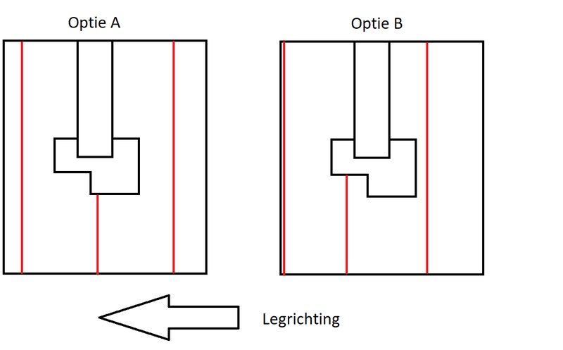

Gisteren de kamer opgemeten en checkt met het ontwerp. Op een paar cm na in twee kamers klopt het. Op basis van die schets dus een legplan gemaakt, zie onderstaande afbeelding.
Afbeeldingslocatie: https://tweakers.net/i/yJhcYsH5S5PCvuXZkniQsNrXbPw=/x800/filters:strip_exif()/f/image/rlQ9ylTACNHG00mckSwdqJR2.png?f=fotoalbum_large
Het idee is om in de kleinste kamer te beginnen. Hiervoor heb ik twee redenen:
  1. Hierdoor zijn er in feite geen (of één enkele rij) planken die tegengesteld gelegd moeten worden
  2. Zodoende werk je af van de aanslag van het kozijn i.p.v. naar toe. Hiermee bedoel ik dat het smalle gedeelte van de plank naar de legzijde ligt. Andersom kan dit volgens mij erg lastig zijn.
Punt 2 heb ik geprobeerd uit te schetsen. Zie onderstaande afbeelding. In het geval van optie B zal de deur boven de naad vallen, maar volgens mij is die plank nooit goed te leggen. Vandaar dat ik in het huidige legplan voor optie A ga. Is mijn beredenering correct?
Afbeeldingslocatie: https://tweakers.net/i/ofZgrYVd4uJnMVfFVvnjqBgykRg=/800x/filters:strip_exif()/f/image/uYnqZVQNMA9NU5JU0DVVWUj4.png?f=fotoalbum_large
Afgelopen maandag waren bij bezig in het huis en hebben we aan de uitvoerder (projectbouw) gevraagd naar de mogelijkheid om de kozijnen omhoog te stellen om zodoende de vloer er onderdoor te leggen. Bij begreep direct wat de bedoeling was en gaf aan dat hij exact hetzelfde had gedaan. Na een korte toelichting van zijn kant zijn we aan de slag gegaan, maar kregen het kozijn niet omhoog. Even later toch weer terug, waarna twee behulpzame timmermannen meehielpen. Schijnbaar heeft het kozijn toch wel even een stootje nodig om los te komen. Hoogstwaarschijnlijk omdat er al geschilderd en afgekit is. Het bijwerken hiervan nemen we voor lief. Dus @meenkdrie/@Señor Sjon ; bedankt voor de tip. We gaan de vloer er dus proberen onderdoor te leggen.
Aan allen bedankt voor de geleverde input. Uiteraard zijn aanvullende opmerkingen op het bovenstaande van harte welkom. (@ConQuestador @Señor Sjon @meenkdrie)
  • Señor Sjon
  • Laatst online: 09:51
A is beter, de naad bij B met de muur kan net te groot worden voor een reguliere plint.

Señor Sjon schreef op woensdag 21 september 2022 @ 17:05:
Klopt, maar buiten dat... is de plank bij optie B uberhaupt wel te leggen? Met een beetje fantasie wordt het een uitgerekte H-vorm die je om het deurkozijn moet leggen. Volgens mij is dat fysiek haast onmogelijk, niet waar?
  • ConQuestador
  • Laatst online: 16-08 20:19
ChillPascal schreef op woensdag 21 september 2022 @ 17:13:
Niet 1 plank gebruiken, maar 2 planken die je in het midden aan elkaar klikt.
Mocht het dan nog niet lukken dan kan je altijd nog de klikrand wegsnijden/schuren.
(zie laatste tip : https://www.skil.nl/stappenplannen/laminaatvloer-leggen.html)
Panasonic 12J T-CAP | Atlantic Explorer 270L | 4 x MHI SRK24ZS-WF + SRF35ZS-W | 12.000 Wp Enphase | Home Assistant, Heishamon, Mhi-ctrl | Alfa Romeo Giulia Veloce
  • Señor Sjon
Je kan met het begin van die baan bepalen waar de naad komt bij de deur, dus dat valt onder het kozijn.

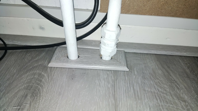

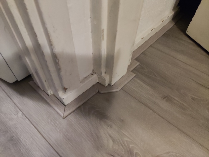

Zelf ben ik op de gang begonnen zodat ik beter uit kwam overal.
Je kan namelijk beide kanten op werken.
Voordeel was dat ik bijna direct bij alle deurkozijnen uit kwam om te passen en meten.
Fout? Was ik zo weer opnieuw begonnen.
Meeste werk zit wel in de plinten rondom je deuren en CV leidingen.
Afbeeldingslocatie: https://tweakers.net/i/QDpJJrFCkiJUiSbRGzQNDr-6FU4=/800x/filters:strip_icc():strip_exif()/f/image/We9VcFj3C5wyi8Sfl01z17Ut.jpg?f=fotoalbum_large

ChillPascal schreef op woensdag 21 september 2022 @ 17:02:
Gistermiddag dus de eerste stroken gelegd. Zoals hierboven aangegeven in de rechter bovenhoek begonnen. 3/4 van de kleine kamer is gereed en daarmee ook de eerste paar lange banen tot aan de dorpel van de badkamer. Bij het kozijn moest ik de groef van één strook wegschuren, omdat ik de plank niet onder een hoek kon krijgen. Uiteindelijk werkte dit prima. Voorlangs de badkamer heb ik besloten om het kozijn (en dus ook de siliconen kitranden in de badkamer) te handhaven. Hier leg ik de vloer op 2-3 mm van de dorpel en het kozijn, zodat het strak af te werken is met kit. Aan de andere zijde van de baan zal zo'n 8 a 10 mm speling zitten tussen de muur en de vloer om de werking op te vangen.
De foto's volgen later deze deze week. Dus dank allen voor de hulp en reacties, met speciaal dank aan @meenkdrie @Señor Sjon @ConQuestador voor de tips van o.a. het legplan, het omhoog schuiven van het kozijn en het wegschaven van de klikrand/groef.
