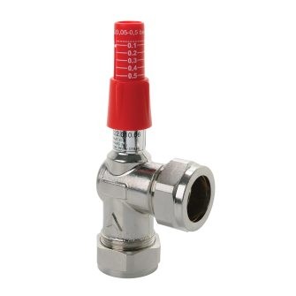

Volgens mij hoort er sowieso een bypass in je systeem te zitten met een drukverschil regelaar. Hoe staat die ingesteld ?
Afbeeldingslocatie: https://www.technim.nl/wp-content/uploads/2017/01/Bypass.jpg

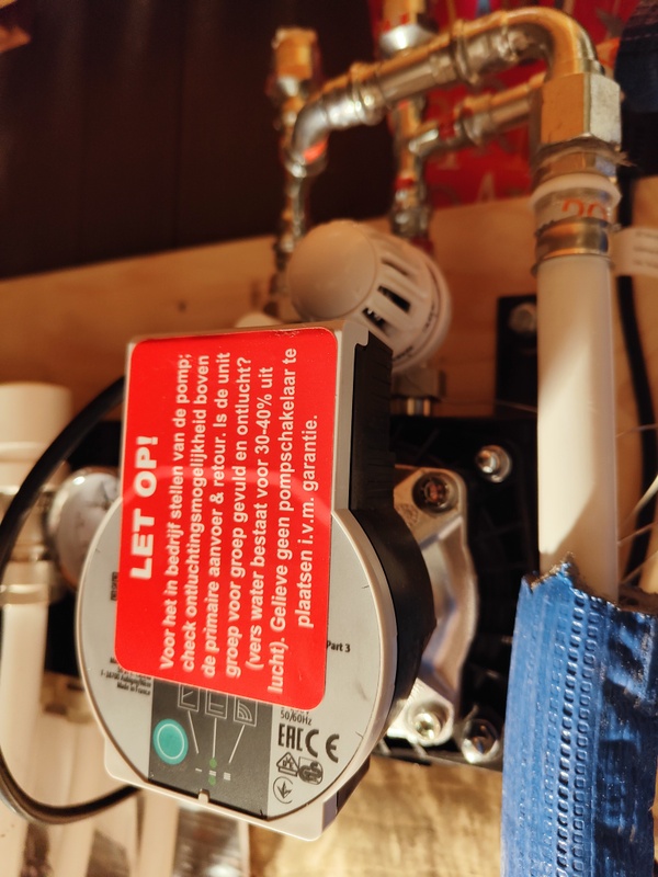

Misschien handig nog een foto van je type verdeler te delen, mogelijk dat we daar nog iets uit op kunnen maken.

Oh sorry, wist neit dat dat een bypass was. Heb inderdaad 4 van die (heb 4 warmteloops). Ik weet niet hoe die ingesteld staan, maar heb wat foto;s toegevoegd.
Ik zal jouw aanpak eens proberen, waarbij dus de CV temperatuur wordt aangepast, en niet die van de vloerverdelen. Wie weet helpt het!

iCrOn schreef op woensdag 28 september 2022 @ 15:19:
Afbeeldingslocatie: https://tweakers.net/i/l60Ww6sX9vHou80_fxc4dhVZ334=/800x/filters:strip_icc():strip_exif()/f/image/efejfQLzWevcCZk71AP5oO43.jpg?f=fotoalbum_large
Afbeeldingslocatie: https://tweakers.net/i/JogSCIzge_WKp5bGi8k-NKGWCfQ=/800x/filters:strip_icc():strip_exif()/f/image/bHN374atgwE3tjj4dhKeA8Lf.jpg?f=fotoalbum_large
Afbeeldingslocatie: https://tweakers.net/i/7582P9mjpj-PT7o_7Bu3p_50LKo=/800x/filters:strip_icc():strip_exif()/f/image/p40TbRTSE9XLQhf9EXoFvPGV.jpg?f=fotoalbum_large
Afbeeldingslocatie: https://tweakers.net/i/Jpe8rhm4lWAYq4W-9mYfScRvjcI=/800x/filters:strip_icc():strip_exif()/f/image/U1O3cr0XTZnkhpaVGq95wysy.jpg?f=fotoalbum_large
Afbeeldingslocatie: https://tweakers.net/i/ExjPp9Kteu99D4-BfYgZ9nC3hMI=/800x/filters:strip_icc():strip_exif()/f/image/W7Wnhq8WHEtiyhjp25D1XUar.jpg?f=fotoalbum_large

Wat jij nu laat zijn op je verdeler zijn je flow regels per groep van je vloer. Dat is weer wat anders ….
Staan de groepen van je vloer überhaupt open ?
  • iCrOn
  • Laatst online: 22:50
Het zou inderdaad kunnen dat de blauwe dopjes nog helemaal in gedraaid staan en dus de groepen dicht zijn. Probeer die eens helemaal open te draaien. Mogelijk komen er dan ook nog wat luchtbellen uit je leidingen.
Onderste rij zijn flow meters die zouden moeten gaan bewegen als je 1 van de groepen knijpt of open zet.
Verder lijken mij de aanvoerleidingen naar je verdeler wel erg klein van diameter, wil hier niet mee zeggen dat dit de oorzaak van je probleem is.
Heeft je ketel een automatische ontluchter? Anders zou je zelf moeten ontluchten op je ketel en bijvoorbeeld die radiator in de studeerkamer.

Geen drukverschil regelaar en geen ontluchting mogelijkheden.
16 mm toevoer met leidingen zonder mantel of isolatie.
De cv ketel is waarschijnlijk niet ingeregeld en wordt er bij warmtevraag veel te veel vermogen door de installatie geduwd.
Hier mag nog wel wat aan verspijkerd worden voor het goed is.

  • Basekid
  • Laatst online: 10-05 16:25
Galaxis schreef op woensdag 28 september 2022 @ 19:12:
Oh oop, wat bedoel je dan met de verdeler?
iCrOn schreef op woensdag 28 september 2022 @ 19:25:
Het lijkt erop dat de blauwe doppen nog helemaal dicht stonden, zodra ik eraan ging draaien hoorde ik opeens het water harstikke lopen. Alle vier lijken nu op 1.5l/min te staan.

  • edsandje
edsandje
Geen vragen via pm
Basekid schreef op woensdag 28 september 2022 @ 19:57:
Ai, zijn dit dingen die nodig zijn om te melden aan de aannemer? Isolatie lijkt me nog wel makkelijk toe te voegen door ze, een drukverschil regelaar en ontluchtingmogelijkheid wat moeilijker? (hoewel dat laatste geloof ik met een wit knopje bovenop gaat, als ik die opendraai spuit er water uit).
Het is een aannemer en geen installateur? Iets met een schoenmaker en leest.
Als je dit zo aansluit snap je het niet.
De ontluchting mogelijkheden moeten op het hoogste punt.
Daar waar de aanvoer en retour aangesloten zitten.
Constante druk.
Snelheid afhankelijk van leidinglengte en diameter.
(Meestal stand 2)
Ok. En de reden hiervoor?

Dan zullen ze wel dicht gestaan hebben. ;)
Mogelijk dat je de komende dagen dan nog regelmatig eens moet ontluchten en bij vullen.
Je zou dat knel bochtje op de retour nog kunnen (laten) vervangen door een t-stuk knel 15mm/15mm 1/2bi en daar een automatische ontluchter op. Is vrij simpel te doen als je hetzelfde merk knel koppeling gebruikt als er op zat.
Je zou nog kunnen controleren of het voetventiel van de radiator in de studeerkamer nog dicht staat.
Het 'voet'ventiel van je verdeler zou trouwens ook nog dicht kunnen staan mocht je nu nog steeds storing op de ketel krijgen.
Ben benieuwd.
  • SMSfreakie
hebben ze hem ook wel per groep ontlucht ?

Het aanleggen van een vloerverwarming is een efficiënte manier om een huis te verwarmen, maar vanwege de lage aanvoertemperatuur is een zorgvuldige inbedrijfstelling (middels het balanceren en kiezen van de juiste pompinstellingen) vereist.
De drukverliezen in het spruitstuk van de vloerverwarming zijn praktisch onafhankelijk van de warmtevraag/debiet naar de afzonderlijke zones. Dat wil zeggen dat de pomp moet worden ingesteld op constante druk, waarbij het drukverschil constant wordt gehouden en een constant debiet in elke afzonderlijke zone wordt gewaarborgd, onafhankelijk van andere zones. Dit zorgt voor een correcte kamertemperatuur en comfort en voorkomt onnodig energieverbruik.
Knip plak van Grundfos.
https://www.grundfos.com/...o-incorrect-commissioning
