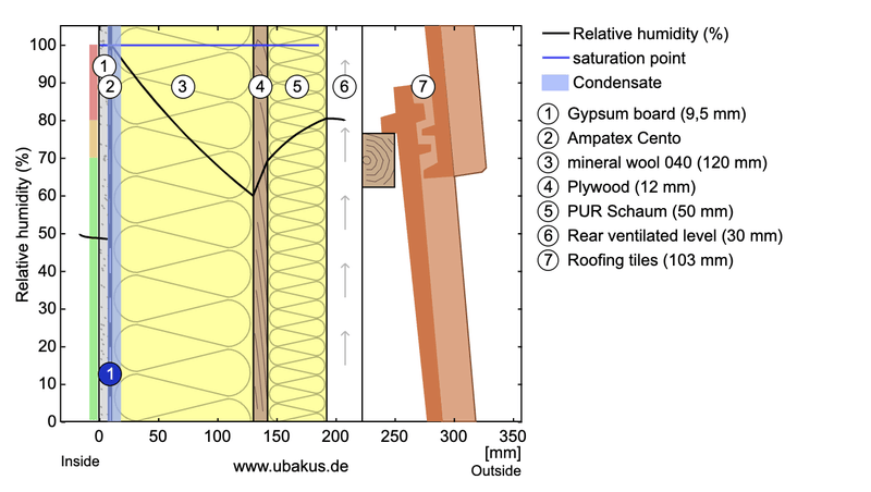

Naar aanleiding van deze vraag:
In ubakus kan je binnen en buiten temp/luchtvochtigheid invoeren. Standaard staat dit op
inside 20 ° C, 50% and outside -5 ° C, 80% humidity.
De achterliggende gedachte is blijkbaar dat dit een soort worst case scenario is. Met mijn dak configuratie vind ik echter dat alles goed gaat met die standaard scenario, maar dat ik condens krijg in het volgende scenario::
inside 20 ° C, 50% and outside 35 ° C, 90% humidity.
Dit scenario kan tegenwoord in de zomer best wel eens voorkomen. Ik begrijp dat men meestal geen "alternatieve" scenario's doorrekent, en gewoon zegt dat het OK is als alles goed is het in het standaard (buiten -5/80%)scenario. Ik ben hier echter niet van overtuigt, en vraag me af wat jullie hier van denken.
Afbeeldingslocatie: https://tweakers.net/i/jUfIsuktWhJQufHJXd4xvmT1hzI=/800x/filters:strip_exif()/f/image/R0uWPfHA97tR67S6irNo3bQv.png?f=fotoalbum_largeAfbeeldingslocatie: https://tweakers.net/i/4_ElJZYvT0h7jdxj1soHEVrMa3A=/800x/filters:strip_exif()/f/image/nGei2KIjJNGUiGrhP71NFdoX.png?f=fotoalbum_large

Zie hier ook het verloop van temp/vochtigheid in de doorsnede van de constructie:
Afbeeldingslocatie: https://tweakers.net/i/Qg4GZrfPX8xr53AxRDrTrP_8fQs=/800x/filters:strip_exif()/f/image/aBTFkSI4ulyUDF8aw3NpMP7v.png?f=fotoalbum_large
Afbeeldingslocatie: https://tweakers.net/i/wjN9KhQ7hQb0TgM6SotiwVLngUc=/800x/filters:strip_exif()/f/image/pejiTQG0Yp7kaD9RA79XCIol.png?f=fotoalbum_large

Folie is dampremmend, zoals je op basis van "winter scenario's" zou verwachten. Dit blijkt dus echter een probleem te zijn in de zomer, wanner de situatie als het ware het tegenovergestelde is van in de winter.

Wat is precies je doel? Je schets namelijk een situatie die voor ons gematigd zee klimaat niet normaal is. Stel dat het gebeurd, dan is het kortstondig, en dus niet erg, want het droogt wel weer. Daarom rekent niemand ermee.
Mijn doel is zeker weten dat wat ik doe geen problemen oplevert. Ik weet niet zeker of het zo makkelijk droogt, aangezien het vocht het huis niet in kan door de folie, en er moeilijk uit kan door de laag PUR op het dak.
