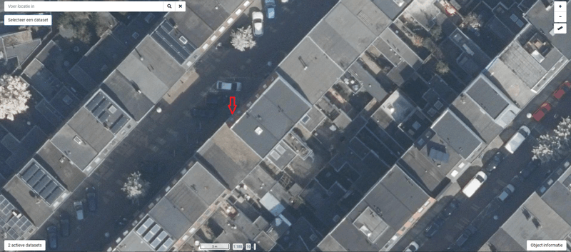

PDOK Viewer:
Afbeeldingslocatie: https://tweakers.net/i/KYWZWbH0799tncH0onKe10n3GJo=/800x/filters:strip_exif()/f/image/vDLeSrU9jnClFtKlnnfjucAl.png?f=fotoalbum_large

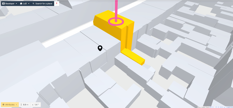

3D BAG Viewer:
Afbeeldingslocatie: https://tweakers.net/i/cQr9HAvGhgcPqthB58iSHO9l7rY=/800x/filters:strip_exif()/f/image/UiEk3pwnZgublClZ0JdTNQxL.png?f=fotoalbum_large

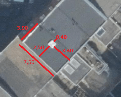

Beschikbare (dak)ruimte
Zie afmetingen in onderstaande afbeelding.
Ik heb dit aan de binnenkant gemeten (exclusief het schuine stukje van het dak).
De lichtkoepel is 100cmx100cm.
Afbeeldingslocatie: https://tweakers.net/i/KtK1-sFHX8SyPGk1mzs0HBGX--s=/full-fit-in/4000x4000/filters:no_upscale():fill(white):strip_exif()/f/image/Rk0NRSZqRW30J0ExAb3g0qU4.png?f=user_large

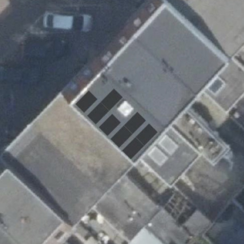

Maar hoe willen ze ze leggen? Alles zuid? Dakjes?
  • JeroenVerweij
  • Registratie: Juli 2019
  • Laatst online: 16:33
Sorry, ze willen ze als volgt leggen:
Afbeeldingslocatie: https://tweakers.net/i/PoRW4VCJnER5pCCebZFGo8BhTbQ=/x800/filters:strip_icc():strip_exif()/f/image/hxDscxmSIzT6sdsvEJ0RX0nV.jpg?f=fotoalbum_large
Vanwege standaard niet actuele luchtfoto (ivm de recente verbouwing) hebben ze het dak van de buren gepakt als vergelijk. Beide tekenen ze zo in.

Vraag ze ook eens naar een opstelling met dakjes want dit is vast niet het maximum mogelijk. Dat is het zelden op plat dak.

Die opstelling gaat op jouw dak niet passen. Eigenlijk mist de buitenmaat van je dakraam, maar die heb ik ff op 100x100cm gegokt en dan kom ik met een OW opstelling niet veel verder dan tien panelen, 4000wp
Panelen zijn meestal 175-220 lang en 110cm breed. Door die 110cm kan je net niet lekker 3 dakjes in portrait kwijt
Afbeeldingslocatie: https://tweakers.net/i/mkmWK8Gho42IaCVUY7ce5CDP9Wc=/800x/filters:strip_exif()/f/image/W74UP4tscMyKV9VNnRnCgouG.png?f=fotoalbum_large
Maar ook in landscape gaat het net niet lekker...
Afbeeldingslocatie: https://tweakers.net/i/UQc3eEaJCDwP9RO6CwFiqf4N0CI=/800x/filters:strip_exif()/f/image/dommaawhOy8GsxTPAuGHaV2g.png?f=fotoalbum_large
Ik denk dat 10 panelen in OW wel het maximale is. Dat dakraam valt net verkeerd
[ Voor 13% gewijzigd door JvS op 05-10-2022 21:08 ]
Wow wat onwijs aardig dat je dit voor me hebt ingetekend!!! Enorm bedankt! In welke tooling heb je dit gedaan?
Ik heb zelf geprobeerd in de Sunny Portal van SMA te pielen maar kwam er daar niet uit op deze manier. Ik wil zelf namelijk ook graag gaan puzzelen en offertes die ik nog krijg gaan vergelijken op die manier.

Nee, je mist niets :) Hebben ze idd nog niet goed gedaan. Ze hebben een oude luchtfoto gepakt (zal nog wel standaard in de ontwerp programma’s zitten) waar onze verbouwing nog niet zichtbaar is. Ik heb ze nog gevraagd om het aan te passen aan de hand van de nieuwe luchtfoto’s.

JeroenVerweij schreef op woensdag 5 oktober 2022 @ 21:26:
In Sunny Portal. Sunny takes a little getting used to :P. Maar ik heb in december/januari tijdens mijn verbouwing dus al veel getekend. Ben er wel redelijk handig in geworden :).
Ik kan je de projectfile wel sturen als je wilt. DM me maar met een mailadres, die kan je dan in sunny importeren.

Waar vind je nieuwe luchtfoto's? En kan je niet beter gewoon de bouwtekening geven met daarop de daadwerkelijke maten die het geworden zijn aangeven?
Ik stuur je een PM, dankjewel! Nieuwe luchtfoto op PDOK Viewer (https://app.pdok.nl/viewer/) te vinden. En dan Achtergrondkaarten -> Luchtfoto’s -> Luchtfoto (winter, 8cm)

Ja dit dak heeft net een beetje lastige maten. 330 cm is eigenlijk net te weinig, ook om 3 smallere panelen n de breede tegen elkaar aan te leggen (je wilt 50cm van de dakrand weg blijven), maar 390 breed is ook weer net te weinig om lekker 2 echt lange panelen (van 220cm) in een dakje kwijt te raken.
Je zou eigenlijk panelen van 95 bij 190 willen hebben, dan had je er veel meer kwijt gekund. Maar die maat bestaat helaas niet

Leverancier 3 is zojuist geweest voor een dakinspectie. Prima gevoel bij en 10 panelen passen ook daadwerkelijk. En dus de micro’s van APS.
