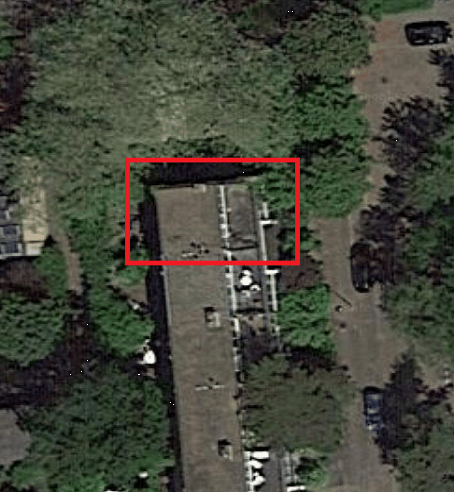

Luchtfoto:

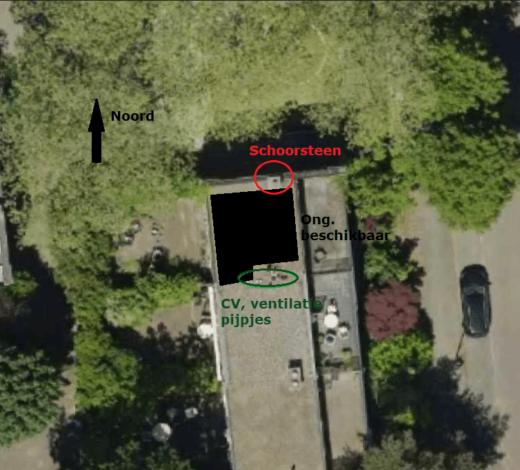

Beschikbare (dak)ruimte
Dak is ongeveer 6 x 6 m, met een schoorsteen aan de noordkant, en wat pijpjes van de CV / ventilatie aan de zuidkant van zowel ons huis als van de buren.
Overzicht beschikbare ruimte:
Afbeeldingslocatie: https://tweakers.net/i/vCOCO8gdSBzyy_rGUPxAyzw4njA=/full-fit-in/4000x4000/filters:no_upscale():fill(white):strip_exif()/f/image/Q7SRbgg4fov27nXmlmLrMimS.png?f=user_large

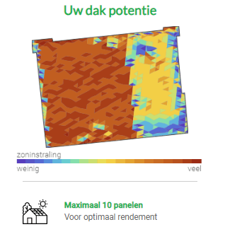

Zonatlas van het dak:
Afbeeldingslocatie: https://tweakers.net/i/hsRYnOKD0blbl-IfIET31eoiU2g=/full-fit-in/4000x4000/filters:no_upscale():fill(white):strip_exif()/f/image/YLEBzhUqUyu9mO5EdfqLAusW.png?f=user_large

Van bouwwerken rondom het huis komt geen schaduw; alle omliggende woningen zijn even hoog.
De bomen aan de noordzijde en voor- en achterkant van de woning geven naar mijn idee ook weinig schaduw omdat de zon de ‘andere kant op draait’.

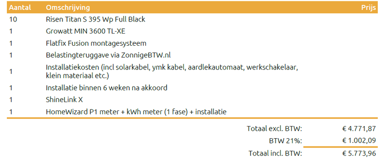

Reeds verkregen offertes
We hebben de afgelopen tijd een aantal verschillende offertes opgevraagd, onder meer via collectieve inkoop vanuit de gemeente, bij partijen n.a.v. offertes die ik hier op het forum voorbij zag komen, en er zit een tweetal aanbieders uit de buurt bij.
Offertes:
Afbeeldingslocatie: https://tweakers.net/i/R8kF3EhWUcCZkE9AUnVb2deL_sg=/800x/filters:strip_exif()/f/image/jSgfsiTK5XBDDJFAiOB9hmoe.png?f=fotoalbum_large

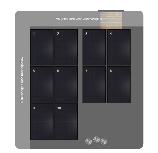

Voorbeelden legplannen:
Zuid 12 panelen (Aanbieder 4):
Afbeeldingslocatie: https://tweakers.net/i/O8uZ0dlwLiRbBMzamSL4TNPGpHo=/800x/filters:strip_exif()/f/image/9JMUbiWO7DM0YGM5o8vtRfUr.png?f=fotoalbum_large
Oost-West 10 panelen (Aanbieder 3):
Afbeeldingslocatie: https://tweakers.net/i/O9tRkna9xGX6boPWczPITsgxkqA=/full-fit-in/4000x4000/filters:no_upscale():fill(white):strip_exif()/f/image/vjnEDBg9EtZAsSkVoStud6bi.png?f=user_large
Zuid 10 panelen (Aanbieder 1):
Afbeeldingslocatie: https://tweakers.net/i/9s9pV0lm4Dsnh9-I2myn0Fznong=/800x/filters:strip_exif()/f/image/hxvPh9QNfMBCK1Zxwa6GUzow.png?f=fotoalbum_large

Kijkend naar de aanbiedingen, heb ik een voorkeur voor Aanbieder 1, of de tweede optie van Aanbieder 5. Van die laatste zou ik dan wel een prijs voor 10 of 12 panelen willen zien, misschien kan dat nog wel binnen het budget?
Aanbieder 3 kan pas redelijk laat leggen en gebruikt eigen merk/label componenten. Dat lijkt mij een mogelijk risico bij bijvoorbeeld garantie of onderhoud als zij zelf niet meer actief zijn. Om die reden zie ik die aanbieding minder zitten, ook al is de prijs/WP het laagst.
Aanbieder 2 valt omwille van de prijs en beperkte informatie bij de offerte af.
Hoewel ik me via dit forum en op andere plekken heb proberen in te lezen, is dit gewoonweg niet helemaal mijn onderwerp. Ik zou dan ook graag input krijgen op onder meer de volgende punten:
  • Heeft een systeem met micro-omvormers en/of optimizers in deze situatie wel zin? Optimizers zijn niet gek veel duurder, de micro-omvormers wel.
  • Wat is een betere / logischere opstelling: Zuid, of Oost-West? Ik begreep dat O-W misschien beter is voor het moment dat er niet meer gesaldeerd kan worden omdat je dan meer verspreid over de dag opwekt?
  • Kan het systeem (eenvoudig) op driefasen worden aangesloten in mijn situatie? Of biedt dat geen voordelen?

Aanbieder 2 en 5a zijn de laagste opbrengst door de micro omvormers, die zijn max 300w en effectief +-285w
Hoe meer op het dak hoe beter en als er geen schaduw is, dan een string omvormer kiezen.
De O/W oplossing is wel over nagedacht als het salderen over is in een jaar of 4.
Misschien aanbieder 5b ook vragen voor de max panelen EN O/W oplossing?

Deze prijzen zijn gewoon erg hoog. Scrol even door de recente advies topics, je hebt best wel pech met een goed aantal aanbieders en geen echt nette prijzen.
Oost west op plat dak is geen doel. Je legt oost west om meer panelen te kunnen leggen, maar per paneel pak je 10% minder. Ook hogere kosten, dus 15-20 % extra panelen is wel de grens voor het een goede keus is. Opbrengst spreiding doe je het niet voor, daarvoor ligt het niet steil genoeg waardoor de pieken dicht bij elkaar zitten. Ook in de ochtend scheelt het vrijwel niets, en dat voordeel speelt ook nog eens vooral in de zomer, wanneer het sowieso minder telt.
Beste waar voor het geld is het solaredge systeem van aanbieder 1.
Aanbieder 3 ziet er uit als Zonneplan. Die gebruiken Dmeqc en Huawei. Dat zijn zeker geen eigen merken. Voordeel is daarbij accu voorbereid dus geen verkeerde keuze.
Wat je graag wil is die 2 panelen extra van aanbieder 4, maar in portrait wil je dan eigenlijk de parallel shingled panelen van Hyundai, die werken beter met de rij op rij schaduw bij laagstaande zon in portrait.
De uitleg staat op hier https://www.draaistroom.net/nieuwe-parallel-shingled-panelen
Waarom je de Hyundai op plat dak heel graag portrait hebt, is de reden dat je traditionele panelen eigenlijk liever landscape hebt.
Dit is echter geen deal breaker (!!!) maar wel optimalisatie.

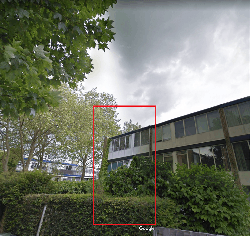

Je foto’s geven geen heel goede indruk van de bomen en hun hoogte ten opzichte van dak. Maar als je budget 12 stuks zonder optimizer toe laat, dan is dat beter dan 10 met.
De bomen die aan de noordkant staan, zijn wel hoger dan het dak. Zie bijvoorbeeld hier een foto over de dakrand, met pijpjes aan zuidzijde en schoorsteen op noord. Daar zie je rechts
Afbeeldingslocatie: https://tweakers.net/i/i3OlZ_n3AwBf0PDYNI18RDmY1UE=/800x/filters:strip_exif()/f/image/VzH2o2lE8dJIijIg1jbS3jx9.png?f=fotoalbum_large
Hier nog wat extra foto's van de voor- en achterkant, al weet ik niet of dit bijdraagt aan een beter beeld van de hoogte van de bomen - wel van de plek waar ze staan en hoe ze uitlopen.
Afbeeldingslocatie: https://tweakers.net/i/NO53U-pRiwJWbZlogce9lLdisw4=/x800/filters:strip_icc():strip_exif()/f/image/1XlXTBkHyWvDwvoPdBWYN4R7.jpg?f=fotoalbum_large
Afbeeldingslocatie: https://tweakers.net/i/kHNkhF7Sa-xirYOQzjLtFXdlgis=/x800/filters:strip_icc():strip_exif()/f/image/PGRqZnKVIc7rcM3Z3uhErrRA.jpg?f=fotoalbum_large

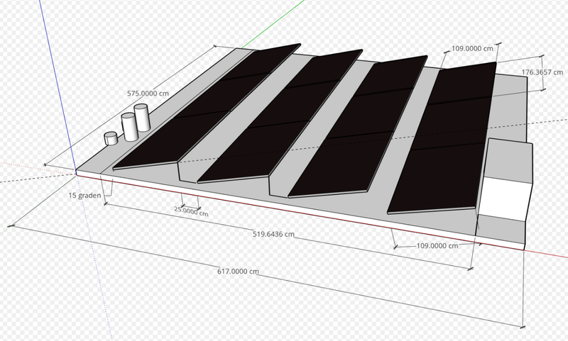

In eerste instantie bleef aanbieder 7 bij 10 panelen, ik heb toen het e.e.a. opgemeten en een basaal schetsje gemaakt in SketchUp:
Afbeeldingslocatie: https://tweakers.net/i/No-8zqer_gyscTACkZGR4Du_lNE=/800x/filters:strip_exif()/f/image/9WxmjcDdQC3PZbUwuxjZVdet.png?f=fotoalbum_large
Uitgegaan van de opgegeven afmetingen van de panelen, en een hellingshoek van 15 graden.
Op basis daarvan hebben ze de offerte aangepast, en komen ze op 11 panelen - ze kunnen dan een twaalfde meenemen als ze zouden komen installeren en die plaatsen ze dan als het past. Zie de aanbieding en het legplan hieronder.
Afbeeldingslocatie: https://tweakers.net/i/elayDrUWMpiuxiaqJWSS34mSjOY=/800x/filters:strip_exif()/f/image/Hghb0JFyTDCDWcSXPPFvequa.png?f=fotoalbum_large
Afbeeldingslocatie: https://tweakers.net/i/KfyRn5tjultPfwwc0rwa97dyzow=/full-fit-in/4000x4000/filters:no_upscale():fill(white):strip_exif()/f/image/MCHSR2VotIxdhgU8S1aOQ9rY.png?f=user_large
Prijs wordt daarmee EUR 1,35/WP.
Wat denken jullie van de panelen, het legplan op Zuid, en een systeem in deze opstelling? Zien jullie daar problemen met bijv. de pijpjes van de CV / ventilatie?
Of zijn 10 met optimizers wel beter dan 11 zonder? :)

Het spijt me van de kick, maar vroeg me af wat jouw gedachten zijn n.a.v. de laatste aanbieding. Is 11 zonder optimizers de beste optie op dit moment?
En zie jij (of iemand anders?) bezwaar tegen het laatste legplan?
  • Ronald
  • Laatst online: 23:20
11 zonder is alleen in heel extreme gevallen minder opbrengst dan 10 met, dus ga er voor. 12 mooi meegenomen
