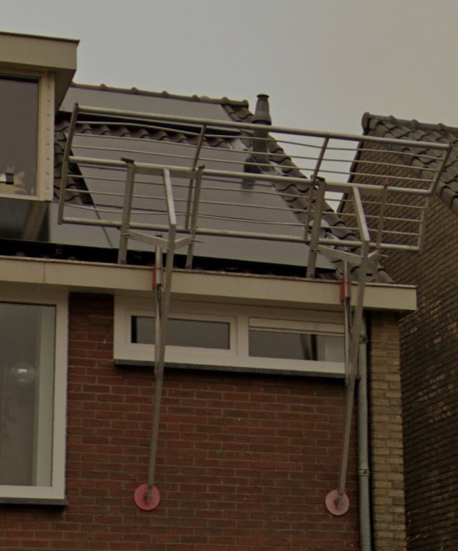

Afbeeldingslocatie: https://tweakers.net/i/YTCEgRD6sd5amOfn8IOXkXUBtRE=/x800/filters:strip_icc():strip_exif()/f/image/iQBZvAEKV6VuVnYcPdvX6ewF.jpg?f=fotoalbum_large
Dit hebben ze bij mij gebruikt, wellicht een optie voor het goede gevoel. Geen idee hoe het heet.
  • GioStyle
@LuisjeNL
Volgens mij dakrandbeveiliging.

LuisjeNL schreef op zaterdag 24 september 2022 @ 22:58:
Bij mij zijn ze er zo op geklomen danwel een steiger gebruikt en uiteraard bij droog weer vanwege mogelijk glad dak.

Oke dus de meningen over wat slim is zijn ook hier vrij divers ;) de gemene deler is denk ik dat het verstandig is om in ieder geval iets te doen.
Vervolgens rond gebeld, alle boels-en hier in de buurt hadden verrassend veilig op korte termijn beschikbaar. Geen dakladders, geen reling die je in de dakgoot hangt en ook geen harnas.
Ik kan nu elders dit huren voor een week:
Afbeeldingslocatie: https://tweakers.net/i/ZKsb82hTsX6gbtulkciRTZQca14=/full-fit-in/4920x3264/filters:max_bytes(3145728):no_upscale():strip_icc():fill(white):strip_exif()/f/image/vFiReEYp9tp9QkYcH48BKeyJ.jpg?f=user_large
Met 2 meter touw eraan met haak. Die kan ik dan aan de dichtsbijzijnde aluminium balk vastmaken.
Een steiger twijfel ik nog over, het is misschien handig met materialen, maar aan de andere kant heb ik een gedeelte dak wat aansluit op het platte dak. Het is mogelijk om panelen eerst vanaf de grond daarheen te tillen en dan door naar het schuine dak...
Oost west, 127.0.0.1 best!

Ik kom een beetje laat dit topic ingevallen, TS is nu onderaan begonnen; ik ben verder niet bekend met die frames voor zonnepanelen, maar als je bovenaan kunt beginnen dan schuif je gewoon wat pannen opzij en loop je over de panlatten naar boven. Iedere keer als je wat lager moet zijn schuif je de pannen gewoon weer terug en ga je een paar latten lager staan :?
Hoeder van het Noord-Meierijse dialect
  • GioStyle
Harrie_ schreef op dinsdag 27 september 2022 @ 19:59:
En hoe draagt dit precies bij aan TS' zijn veiligheid?
  • Harrie_
Harrie_
GioStyle schreef op dinsdag 27 september 2022 @ 20:03:
Dan staat hij stabiel op de panlatten en als je *knip*
[ Voor 9% gewijzigd door tweakduke op 27-09-2022 21:34 . Reden: Dat soort 'advies' draagt niks bij. ]
  • Makrolon
  • Registratie: September 2019
  • Laatst online: 07:03
jordje schreef op maandag 26 september 2022 @ 15:45:
Oprechte vraag, maar is het niet heel onhandig om over het bakje heen te hangen of op je knieën door het hekje terwijl je met een paneel van 1,5m² staat te manoeuvreren? Of stap je dan steeds uit het bakje het dak op? Ik neem aan dat je gewoon zo'n ding bedoelt: [Afbeelding]
Inderdaad. Dat gaat helemaal niet. Of de mensen die een hoogwerker aanraden hadden een heel steil dak, of ze hebben er helemaal geen ervaring mee. Zonnepanelen plaatsen vanuit een hoogwerker.
13480 Wp solar | 2x Panasonic 7j met 1x 300l sww | Laadpaal installateur, pb voor een offerte
  • No Hands
  • Laatst online: 07:15
Nee, rails begin je altij onderaan mee. Als je bovenaan begint kun je geen pannen meer omhoog schuiven omdat dan die haken daar al zitten. Rails van onderaf naar boven werken.
Dit dakje kun je prima veilig met een steiger benaderen, die zet je op goothoogte. Dan kun e naar boven en beneden klimmen over de panlatten. Als je panelen gaat leggen doe je dat even samen.

Even maar een update om dit verhaal compleet te maken :) 10 v/d 12 panelen liggen er ondertussen op, en de 1e string wekt momenteel al stroom op.
Afbeeldingslocatie: https://tweakers.net/i/23JRIji1zyPXQgSWDUQmEtrlM88=/800x/filters:strip_icc():strip_exif()/f/image/aEcZtVXAkEHaHOdSMPOujfjx.jpg?f=fotoalbum_large
Bij het vastmaken van de haken en de rails was de valbeveiliging wel een fijne veiligheid/gedachte. Met het monteren van de panelen hebben zowel ik als degene waarmee ik het samen bevestigde eigenlijk geen beveiliging gehad.
De werkwijze was, paneel omhoog tillen via het platte dak, dan op het dak leggen en samen verder omhoog schuiven over het dak tot de juiste plek.
Het lastigste is dat je 2 klemmen waar het naastgelegen paneel vast zit, los moet maken en dan dus 2 panelen tegelijk omhoog moet houden terwijl je dat weer vastmaakt... Voor mijn gevoel had dat makkelijker moeten kunnen. Maar goed, so far so good. :)
