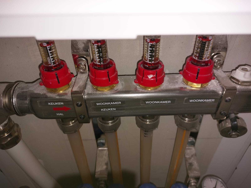

- ongeveer 51 m² vloerverwarming, slangen 10 HoH (denk ik aan de hand van de foto), 4 groepen, 4 daarvan staan altijd open

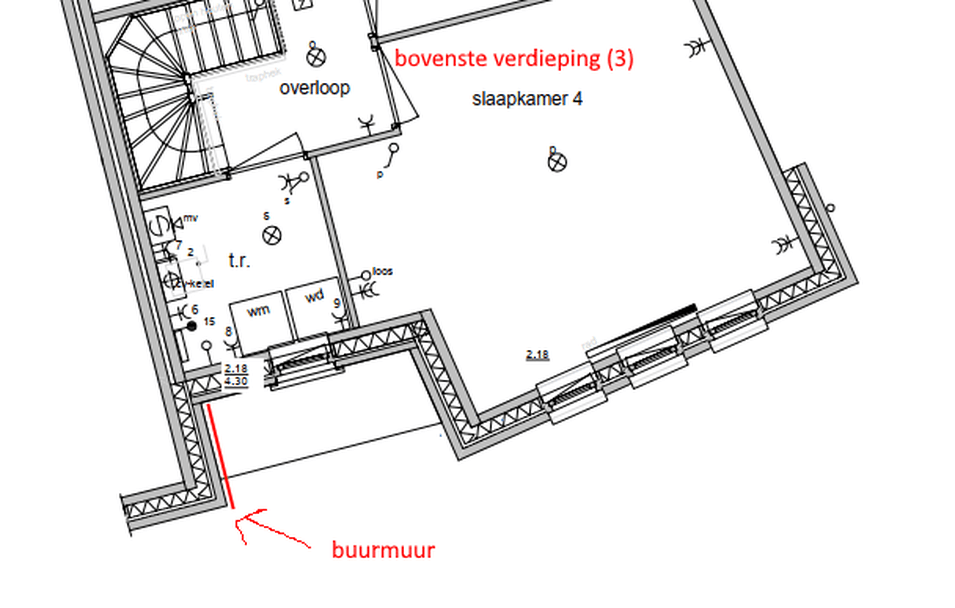

- Een andere lastige is de plaats voor de buitenunit. Aan de muur is te dicht bij de buren (1,9m) dus moet hij bijna wel het dak op. Andere ideen?
Tuin. Als je maar met een leiding (korter = beter) bij je SWW-vat kunt komen. Anders een WP-boiler.
- Daarnaast weet ik niet of mijn vloeroppervlak voldoende buffer is? Hoe kan je dat uitrekenen?
Waterinhoud bepalen en vergelijken met de specs in de installatiehandleiding van je WP. Praktisch gezien zou ik me geen zorgen maken. Kan makkelijk.

- tuin wordt lastig. Ik heb alleen een achtertuin en dat betekent dat het dus twee verdiepingen naar beneden en naar de andere kant van mijn huis.
