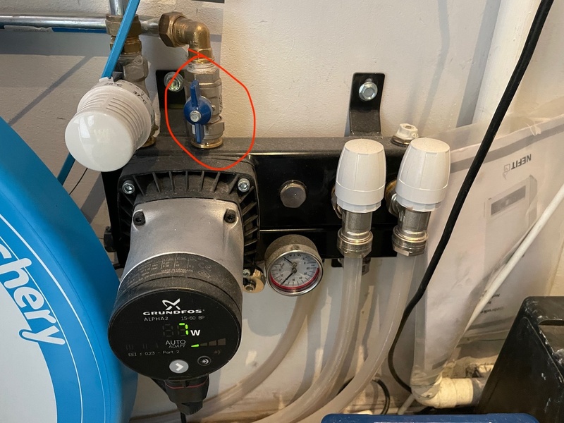

Ik heb al wat topics gelezen over dit onderwerp, maar ik kom er niet helemaal uit. Ik heb vorig jaar, ruim voor de energiecrisis, een vloerverwarming in de keuken laten aanleggen, met een Grundfos Alpha 2 pomp.
Echter heb ik voorlopig de vloerverwarming niet nodig. Kan ik gewoon de stekker er uit trekken, en als het kouder wordt er weer in doen? Moet ik nog iets met he blauwe kraantje zoals op de foto te zien is?
Of moet ik iets anders doen om te voorkomen dat hij aan gaat?

Op zich geen probleem om de stekkerr eruit te trekken. Maar zorg dan wel dat de pomp dagelijk of wekelijks even draait om vastzitten te voorkomen.
Dus elke dag even de stekker insteken voor 5 minuten of met een stopcontactklokje de pomp op regelmatige tijd inschakelen.

Zie dit topic.
De blauwe kraan zet de circulatie van warm water vanaf de ketel naar de verdeler dicht.

Dank beiden! Ik ga er een klokje tussenzetten. En het door @Cr3ator aangehaalde topic is ook interessant
