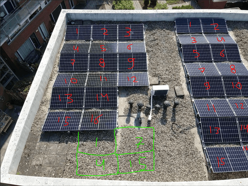

In ons blok in de straat hebben we met een aantal buren tegelijktijd, bij hetzelfde bedrijf zonnepanelen laten installeren. Dat heeft een beetje voeten in de aarde gehad. Bij onze buren ging de installatie eigenlijk probleemloos. Alleen bij ons was de bekabeling niet goed gemaakt, waardoor er geen connectie was tussen de zonnepanelen en de omvormer. Hiervoor zijn ze later teruggekomen, en hebben ze dat gefixed.
Onze directe buren hebben hetzelfde aantal panelen (16, Canadian Solar 410) en dezelfde omvormer geleverd gekregen: Een huawei SUN2000-5KLT-L1. Andere buren hebben iets minder panelen (12, wel hetzelfde merk en type) en een andere omvormer gekregen.
Alleen, als we nu de opbrengsten vergelijken, blijkt dat mijn installatie per dag ongeveer hetzelfde oplevert als de buren met 12 panelen, en dat onze directe buren een veel hogere opbrengst hebben. Uiteraard heb ik dit doorgegeven aan de leverancier, die iemand heeft langsgestuurd om dingen door te meten, maar daar is niets uitgekomen.Volgens hun zijn alle panelen goed aangesloten. Ik waag dat te betwijfelen, ook omdat ze onze panelen in een iets andere layout hebben gelegd dan van de buren. Alleen, ik ben geen techneut, weet niets van dit soort installaties af, en dan is een discussie voeren best lastig.
Ze zijn nog niet het dak op geweest om controles te doen: onze daken zijn van binnenuit niet bereikbaar, en je hebt een hoogwerker of ladder nodig om op het dak te komen, en dat moet ingepland worden.
Ik zit me af te vragen wat nog meer zo'n groot verschil zou kunnen maken. Ik snap dat schaduwen een probleem kunnen zijn, maar als ik de grafieken van mij en mijn directe buren vergelijk, zijn die overal hetzelfde, behalve dat mijn waardes altijd veel lager zijn, ook midden op de dag...
De ligging: mijn huis heb ik wat lichter gemaakt,
Afbeeldingslocatie: https://tweakers.net/i/t5-QbrSSbTVq_OkuBRDvjjQ_ssk=/234x176/filters:strip_exif()/f/image/SNthgj5bpsA7FoOZBjR0S4ne.png?f=fotoalbum_medium
Onze panelen en van de buren (onze panelen links op de foto)

Jij hebt een airco buitenunit + hoge dakrand (op zuid!) die schaduw geeft. Paneel in de hoek raakt bijna de dakrand.
Laat duidelijk zijn dat schaduw van de zuidkant meer invloed heeft dan west én over meer panelen tegelijk.
Dakrand zit op zuid en is vrij hoog. De installatie is dus niet “hetzelfde”.
Voor zover te zien lijkt er ook een 4 (of hoger) flatgebouw/appartementen complex voor jullie huis te staan.
*edit*
Ik zie ook hele grote witte (poep?) vlekken op 3 a4 van je panelen.. Zoom maar eens in op je foto’s
*edit 2:
Dit is volgens mij het Solarstell connect montagesysteem. Dan had er een achterplaat op moeten zitten bij de panelen die op de hoge kant open zijn ivm windbelasting. (Niet gedaan hier)
(Platen Zijkanten zijn grofweg pas bij 2 hoog aanbevolen. )

De buren hebben 4 panelen die *nog* meer in de schaduw van de dakrand staan. Zou voor beiden niet blij worden van het expertiseniveau van de installateurs.
Maar met moderne panelen zou het respectievelijk 4 en 6 halve panelen opbrengst moeten schelen — niet 3000 vs 4000.
Edit: Wacht, ik zie nu de oriëntatie van de panelen pas goed. Maar nog steeds 3 vs 2 panelen in schaduw.
[ Voor 16% gewijzigd door Jasper Janssen op 18-09-2022 21:45 ]

De flat ernaast is een verdieping hoger dan ons huis, dus dat levert eigenlijk geen problemen op. Wel hebben we "last" van de torenflat die iets verderop staat: dat is dan ook de abrupte daling in opbrengst rond 16:00 uur... Maar daar hebben we allebei last van, en wisten we van tevoren

Hoe hoog is die dakrand?
Ik smal geen drol van deze opstelling. Panelen in de schaduw van de dakrand leggen terwijl er ruimte lijkt te zijn verder van de dakrand…

Ronald schreef op maandag 19 september 2022 @ 08:36:
Ik ben zelf nog nooit het dak op geweest (hoogtevrees is a b*tch), maar die randen zijn denk ik 70 cm hoog of zo...
Die opstelling snap ik dan nog wel een beetje: Zoals je bij de buren ziet, liggen die twee bovenste panelen ook in de schaduw. Ze hebben ze dus iets meer naar binnen gelegd, waardoor er op dat stuk drie panelen pasten. Anders had je dezelfde opstelling gekregen als bij de buren, maar zoveel verder naar links kon je niet, en zou je dus meer last van schaduw hebben gehad... (boerenverstand...) De panelen liggen nu al op de grens met de buren...

Ben ik de gene die niet kan tellen, of?
Afbeeldingslocatie: https://tweakers.net/i/GtAEgTPQwXrly1QxZ1S4DDVL354=/800x/filters:strip_exif()/f/image/TYA64qFehFpKigduLYmf3SHc.png?f=fotoalbum_large
In groen waar ik in rood genummerde panelen gelegd zou hebben.
  • Poltergeist
  • Laatst online: 13-08 19:18
Ronald schreef op maandag 19 september 2022 @ 11:10:
Ik betwijfel of dat past. de breedte is geen probleem, maar de diepte wel: Ik denk dat je dan wel tegen de dakrand aan zit, of eroverheen. Dat kun je dan oplossen door de panelen iets meer naar "boven" (op de foto) te schuiven, maar dan zit je daar ook met een schaduw...
Ik heb het met de leverancier overigens gehad over micro-omvormers op panelen 1,2,3,4,7, 10, 13 en 15 (handig die cijfers), maar dat gaan we later eens bekijken...

Schaduw uit oosten of westen heeft minder effect dan schaduw uit zuiden.
Verder is het 16 om 16, niet 16 om 12: heel logisch dat het minder beschaduwde systeem beter draait.
[ Voor 41% gewijzigd door Ronald op 19-09-2022 11:27 ]

@Poltergeist de hele meest zuidelijke rij doet een deel van de dag niet mee…
Er is letterlijk geen haar op mijn hoofd die dit zo uitgevoerd zou hebben. 20% minder lijkt me niet eens gek.

Het is een typisch uitbesteed “traject” oftewel: “wat kan snel en makkelijk voor de installateur”
Die ~20% is iig goed verklaarbaar. Zoals @Ronald zijn paint-tekening had het ook gelegd kunnen worden, scheelt nog een beetje.
Of nog beter, alles portrait zuid-noord onder 10 graden in een V-vorm: bij dakrand alles naar noord richten, andere kant naar zuid met “open” hoge kant richting de pijpjes en de airco.
