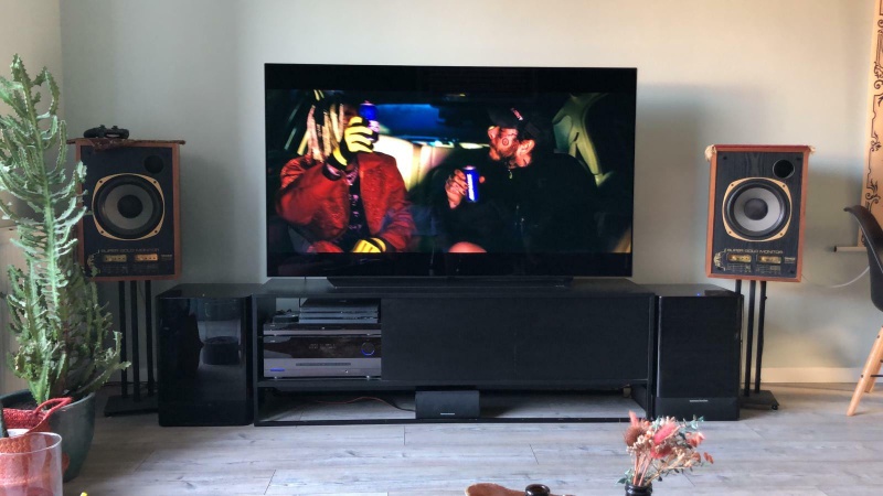

Afbeeldingslocatie: https://tweakers.net/i/lm0tdkPZswUw1NkIQyYoHV3o1YI=/800x/filters:strip_icc():strip_exif()/f/image/fTlxyUTZjkqczBmIpvWU1FH4.jpg?f=fotoalbum_large
  • TBTL
Dan kan je de woofers inderdaad in serie schakelen en vanaf één versterker laten gaan.
Mooie luidsprekers heb je erbij. Welke zijn dat? Coaxiaal als ik het goed zie?

@TBTL
Dan ga ik daar binnenkort eens mee rommelen thanks!
Ja dat zijn de tannoy super gold monitor 10-b!
Ze zijn inmiddels een jaartje of 30 oud, maar klinken nog steeds perfect
