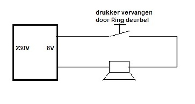

Ik heb nog een oude retro bel in de gang en ik verwacht dat die zonder aanpassingen zoals een weerstand of diode op de Ring 2e generatie aangesloten kan worden maar weet iemand hoe het laden dan werkt ?
Ik snap niet hoe de werking is om de accu opgeladen te houden.
De huidige drukker maakt een doorverbinding maar op de 2 draden staat toch geen stroom ?
Of moet ik de draden van de bel doorverbinden ?Afbeeldingslocatie: https://tweakers.net/i/MEziodPd_AvJMPNAK3W7ae6ejUQ=/full-fit-in/4920x3264/filters:max_bytes(3145728):no_upscale():strip_icc():fill(white):strip_exif()/f/image/2bUuXBgyt77tn6CKmPKQaMLf.jpg?f=user_large

@Bastiaan na aansluiten zoals mij door de telefoon werd verteld bleek, wat niet in de handleiding staat,dat het toch niet werkte maar uiteindelijk draait die nu goed en blijft de accu 100%
Het is achteraf heel simpel, haal de oude drukker er af en sluit de 2 draden aan op de Ring daarna schakel je de binnen bel uit in de instellingen van de Ring en klaar is kees
Wat mij verwarde en wat ik nog steeds niet begrijpt is dat er geen spanning staat op de 2 draden waar de drukker op zat en toch de accu vol houd :o
Maar het werkt d:)b

Hoe kan het dat er op de draden waar de buiten drukker op aangesloten zit 24V staat ?
Volgens mij kan er geen spanning op die 2 draden staan en ik denk dat jouw 2 draden direct op de trafo zitten.
Maar dan zou je deurdrukker kortsluiting maken als je op de drukker drukt en dat zal niet zijn gebeurd
Ik heb een 8VAC trafo maar er staat geen spanning op de 2 draden

Er hangt een intercomsysteem waaraan ook direct de deurbel gekoppeld is. Er ontstaat geen kortsluiting, maar voor dat ding is het wel een signaal dat de deurbel ingedrukt wordt.
In die intercom zitten ook twee extra punten op waar 'los' 24v op wordt geleverd voor doeleinden zoals een Ring.
