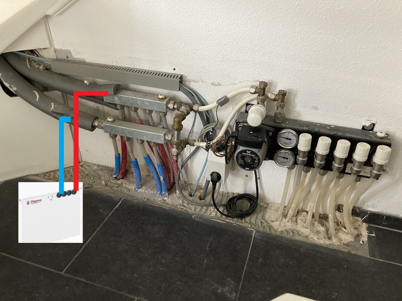

Hoi allemaal, ik wil net als iedereen mijn huis verduurzamen.
Ik heb een goed geïsoleerd huis uit 2008 met een WTW en vloerverwarming.

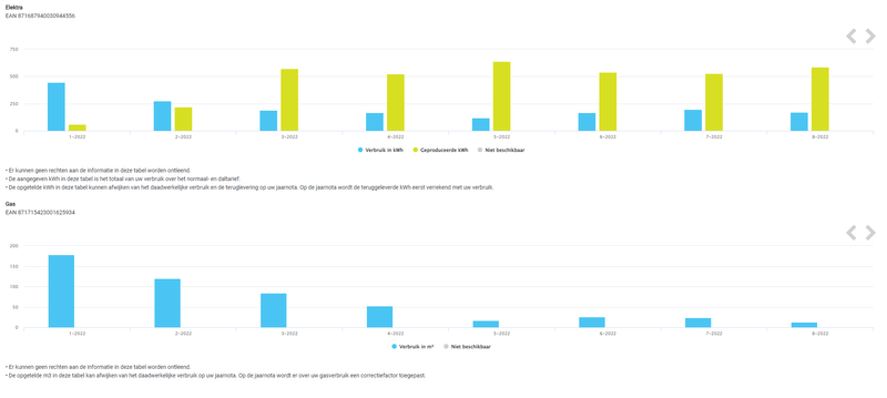

Ik heb net een nieuwe CV ketel en weet dat ik ongeveer 25m3 gas per maand gebruik voor tap water en in maanden als januari vorig jaar zo'n 150m3 voor enkel de vloerverwarming in de woonkamer.
Mijn vraag:
Loont het om mijn vloerverdeler van de CV af te halen en een een Flamco Flextherm te hangen tot mijn Warmte Pomp volgend jaar binnen komt?
Uitdaging:
Verdeler zit op BG onder trap, Henco 20mm gaat door trap koof naar 1e verdieping maar de andere trap zit aan de andere kant van de woning dus de 20mm gaat door de smeervloer en kan niet vervangen worden door de aanbevolen minimaal 28mm (liever 32mm). Een grote verbouwing zal nodig zijn!
Later als de WP hangt gaat deze enkel vloerverwarming doen en zal de verdeler vervangen gaan worden voor een geschikt type.
De Flamco gaat na installatie van de WP ons tap water doen en vervangt de CV ketel of komt er voor te hangen (ketel Intergas is geschikt met sensor).
Dit zijn mijn stats:
Zonne panelen: ja
Productie panelen 1-Jan t/m 16-9: 5.39 MWh
Consumptie 1-jan t/m 16-9: 3.32MWh
E-Leverancier gas/Electra: Innova Energie (Vast 1j contract)
Electra Termijn bedrag: €13 p/m (voor gem 1836 KWh p/j en terug lever 1747 KWh p/j)
Gas Termijn bedrag: €160 p/m (voor 1134m3 p/j)
Terug lever prijs: kale leverprijs (dus zonder transport etc)
Oppervlakte vloerverwarming: 90m2
Thermostaat temp overdag: 18c
Thermostaat temp winter: 20c (nooit meer)
Radiators: Ja (maar gaan bij de volgende verbouwing vervallen, zijn in al die jaren nooit gebruikt nergens.
Airco: ja op zolder met mogelijkheid om te verwarmen met dik over capaciteit
Afbeeldingslocatie: https://tweakers.net/i/xk9XWf7-tyecVaYyppu6O_V7Zzg=/800x/filters:strip_exif()/f/image/IBplrJZQPHUDipcdCvQffViu.png?f=fotoalbum_large

Mijn persoonlijke mening: ik zie COP1 en prijzen van €4k. Heel slecht plan, een €20 ventilatorkachel heeft dezelfde performance.

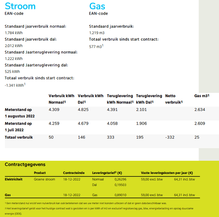

Je hebt een overschot van 1341 kWh. Wat is je terugleververgoeding? Dat zie ik niet staan in al je documentatie :)
Het contract loopt tot 18 december, waarschijnlijk wintert het dan nog niet erg. Je overschot opstoken gaat misschien niet lukken.

Proton_ schreef op vrijdag 16 september 2022 @ 12:14:
Ik krijg de kale leverprijs terug dus dat zit wel goed. Ik stook ze liever niet op!
Die COP1 is slecht maar ook maar tijdelijk tot de WP met COP 4.7 hangt. Daarna Tap water via het overschot. Ik hoop dan de 4k al een eindje terug verdient te hebben en dan die laatste 25m3 ook niet meer te gebruiken.

Het is een soort zoutbatterij welke je met de warmtepomp/ketel en/of PV panelen kan opladen.
Maar een losse warmtepompboiler is goedkoper en verdiend zich sneller terug.

Precies. Als het ding duur is maar extreem zuinig dan verdien je het misschien ooit terug.
Hier is ie extreem duur en COP=1. Dus ik begrijp niet wat het voordeel is.
Ruimte misschien? gewicht kan het ook niet zijn.

nee nee nee. dat ding is een zoutbatterij die je met elektriciteit oplaad. Dus een COP 1 warmtebatterij. Ik vind het een onding en een belachelijke uitvinding.
Dan deel 2:
je kunt als je echt graag geen gas wilt maar wel elektriciteit voor je vloerverwarming zoiets overwegen: https://www.econo.nl/cv-d...rmer-modellen-1-tot-10-kw
maar even rekenen: je kunt met je overschot van ~ 1340 kWhs ongeveer 170 m3 gas vervangen bij COP 1 verwarmen (gerekend met 1 m3 = 8 kwh thermische energie). Dus of je hier veel mee opschiet is de vraag. Het lijkt mij de moeite absoluut niet waard.
ik zie net dat je het plan hebt om met die Flextherm je tapwater te doen en niet met een warmtepomp..... Doe dat aub niet en koop gewoon een warmtepompboiler. Je geeft aan circa 25 m3 aardgas per maand te gebruiken voor warm tapwater. Dat is circa 200 kWh/maand als het met elektriciteit moet, dus die flextherm gaat je 1600 kWh / jaar kosten alleen voor douchen 8)7 |:(
