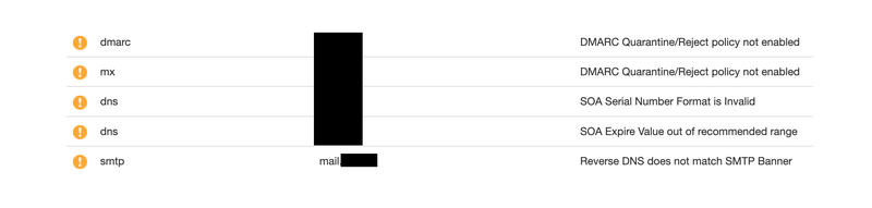

Kreeg een melding terug van support dat Reverse DNS niet mogelijk is op het pakket wat ik nu bij ze afneem , Linux VC30.
De mail lijkt verder prima te werken nu , niet tot nauwelijks spam meldingen ... krijg alleen deze meldingen nog terug van mxtoolbox
Afbeeldingslocatie: https://tweakers.net/i/Gu1hM5npNoKBL1BlMXHuakOjo5A=/800x/filters:strip_exif()/f/image/AJsBcyuYeMJPZu5MGJSVyryZ.png?f=fotoalbum_large
DMARC heb ik op none staan

Als reverse DNS niet voor elkaar is, ga je problemen krijgen.

Wel heel vreemd. Ik neem de goedkopere Linux VC9 af en daar kon het wel bij.
Daar heeft de klantenservice mijn verzoek doorgestuurd naar de derdelijns en die hebben het PTR record voor mij ingesteld.
Misschien gewoon nog een keer proberen en hopen dat je iemand anders treft?
Zoals hierboven genoemd is een goede Reverse DNS wel belangrijk wanneer je de VPS als mailserver gebruikt.
