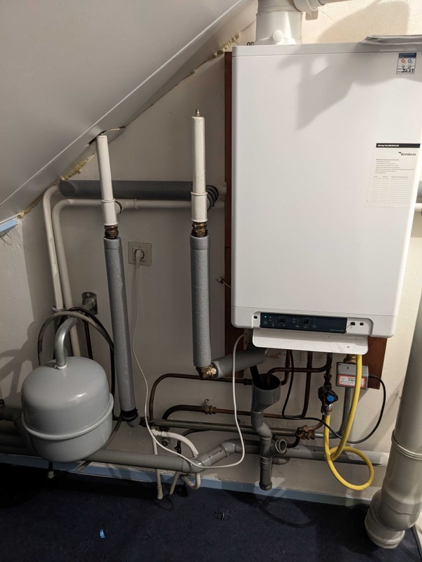

Mijn voorkeur zou gaan naar een (200L) SWW vat op de plek waar nu de CV ketel zit, hier zijn immers al de koud en warmwater leidingen voor de rest van de woning aanwezig, mijn douche gebruikt +- 9L per minuut en er is geen DWTW aanwezig. In theorie zou die te plaatsen moeten zijn met creatief werk in de meterkast, de vraag is of het voor mij alleen nu nodig is/rendabel is.
Waar komt alles te staan
Zoals al gezegd, heeft de voorkeur van het SWW vat de huidige plek van de ketel:
Afbeeldingslocatie: https://tweakers.net/i/SQMxAUJu4J1KxywhuB0Nfeo5l9Y=/x800/filters:strip_icc():strip_exif()/f/image/H1GWH1sBC3NSwweg8keiGCeE.jpg?f=fotoalbum_large

Huidig leidingwerk
Qua leidingen loopt het redelijk rechttoe/rechtaan, vanaf de CV loopt er een leiding langs de muur richting de voorgevel een leiding die in de hoek onder de knieschotten doorloopt tot net in de slaapkamer waar die naar beneden gaat en daar splitst naar de slaapkamer en badkamer (en vandaar weer de retourleiding terug)
En vanaf de CV loopt die op dezelfde manier richting de achtergevel waar die bij de andere slaapkamer naar beneden gaat en splitst in 2 slaapkamers/werkkamers en vervolgens verder naar beneden gaat in een koof om via de kruipruimte naar de vloerverwarmingsverdeler te gaan.
Afbeeldingslocatie: https://tweakers.net/i/qtQo_X9CQHFrUS4bHZ6f3WqY1n4=/232x232/filters:strip_icc():strip_exif()/f/image/YGBVnHibIqEln1McTQLHpTPY.jpg?f=fotoalbum_tileAfbeeldingslocatie: https://tweakers.net/i/xJ4qnkwh-orCV0RDrBwQcOCENgY=/232x232/filters:strip_icc():strip_exif()/f/image/BavJJmJvVRvgwBjAhLKb3JcQ.jpg?f=fotoalbum_tileAfbeeldingslocatie: https://tweakers.net/i/zBHAZgU8EVpK-7v_QzoPdAi-Voo=/232x232/filters:strip_icc():strip_exif()/f/image/YQRv6F3GsstIxCpGqAq17vzm.jpg?f=fotoalbum_tile
De CV leidingen hebben momenteel een buitenmaat van 28mm, de aftakkingen naar de radiatoren zijn 18mm.

@Puc van S. Het is handig om de warmtepomp beneden op het CV circuit aan te koppelen: hij komt waarschijnlijk beneden te staan en het meeste vermogen en dus debiet moet ook beneden de vloer in.
Als het heen en weer naar boven moet zal je er waarschijnlijk goed aan doen de huidige opgaande leidingen te vervangen om voldoende debiet de vloer in te krijgen. Dat ziet er uit als 20mm pex?
Op die manier maakt een losse wpb het leidingwerk makkelijker :)
De leidingen bij de verdeler zijn inderdaad 20mm, de leidingen die van boven naar beneden lopen (en overdwars door het huis) hebben een buitenmaat van 28mm.
Het koper wat van tussen de witte leiding en verdeler zit is trouwens 15mm, ik neem aan dat het dan wellicht ook handig is om als de thermostaatknop vervangen word voor een kraan met meer debiet deze ook te vervangen voor een grotere leiding?
Wat zou hier dan de beste manier van aansluiten zijn?
- Uitgang van de WP op de ingang van de verdeler en de retour vervolgens het hele huis verder rond laten gaan naar de retouringang van de WP?
- Of vanuit de uitgang van de WP splitsen en gedeeltelijk naar de vloerverwarming (en vanaf daar retour naar de WP) en gedeeltelijk naar boven om de rest van de radiatoren te verwarmen?
