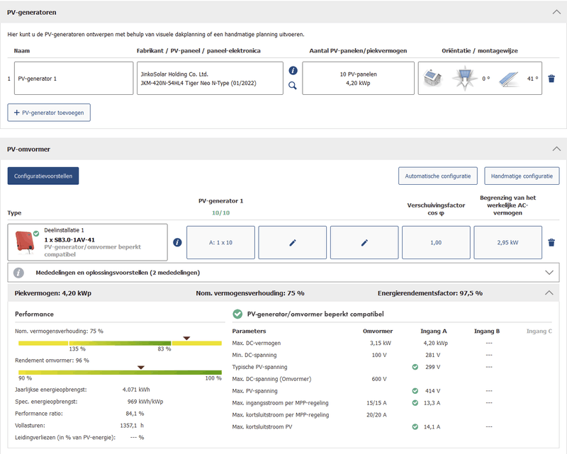

  • Ronald
  • Laatst online: 13:17
420Wp op een 295VA Enphase wordt wel heel grof. Dat is 2,5% aftop verlies.
Dit is 1 paneel x 10 op een SB 3,0 die beweerd een 295W x 10 te zijn.
Afbeeldingslocatie: https://tweakers.net/i/QV0NTI07sbl9f-Keh4nf6BU0U94=/800x/filters:strip_exif()/f/image/RDS3kZwtpGtRlQXVAyHsrnfh.png?f=fotoalbum_large
Het zou niet mijn keuze zijn om veel geld aan een dergelijk suboptimaal systeem uit te geven.

Als ik het systeem door Sunny designs haal dan heb ik een verschil van ongeveer 270 kwh per jaar. Kan dat kloppen tussen de IQ7+ en IQ7A? Het dak ligt op het zuiden met 40 graden helling.
