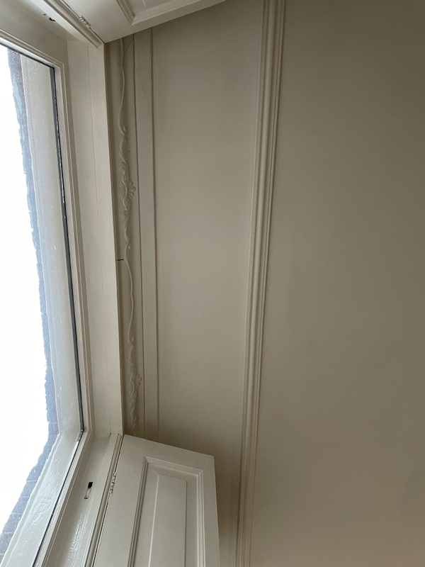

Dat er altijd een optie is weet ik. Je zou in theorie alles kunnen slopen en weer op kunnen bouwen. Maar dat brengt ook kosten met zich mee.
Ik ben opzoek naar een balans, ik wil best investeren in verduurzaming, maar ik kan simpelweg omwille van budget niet voor alles gaan.
Afbeeldingslocatie: https://tweakers.net/i/fP9H3zCAab0ki1eLNr9xfOYesGc=/x800/filters:strip_icc():strip_exif()/f/image/3FXsAX7pk06BmOE9ODtlyJJe.jpg?f=fotoalbum_large

@funkeey
Met zulke details begrijp ik je dilemma wel. Die sierlijsten haal je niet even bij de gamma.
Kan je zien of je sierlijst van gips is of dat het een profiel is?
Maar als de buitenkant isoleren geen optie is, zou ik toch kijken of een voorzetwand mogelijk is. Want als je nog jaren hier wil blijven wonen ga je elke winter tegen hetzelfde probleem aanlopen.
Ik zou eens een goede stukadoor uitnodigen die ervaring heeft met oude panden. Vaak kunnen ze een mal maken van de oude sierlijst. Als je die kan namaken is het mogelijk om de sierlijst weg te halen, voorzetwand tegen de muur en dan een nieuwe sierlijst. Mocht je niet super gehecht zijn aan deze sierlijst, er zijn genoeg andere te vinden.

Nu is het zo dat wij een monumentale woning hebben en daarom aan de (spouw)muur isolatie niks kunnen doen. Er is geen spouw en aan de buitenkant isoleren is geen optie.
Nou zijn onze ramen enkel glas en onze kozijnen al ruim 100 jaar oud. Kozijnen vervangen en HR++ dachten wij. Best een stevige kostenpost, per verdieping 5-8k. Maar ik vraag mij af in hoeverre dit echt zin heeft. Ik heb geen idee hoe ik eventuele TVT kan berekenen (dat is ook niet het belangrijkst).
Wel isoleren is altijd beter dan niet isoleren. Maar is de is de investering het waard.
Mijn belangrijkste vragen zijn, heeft het zin om slechts.1 verdieping te voorzien van nieuwe kozijnen en glas (de begane grond) en verliezen we de winst niet direct weer omdat de muren niet geïsoleerd zijn?

funkeey schreef op maandag 12 september 2022 @ 21:36:
Net als ieder ander zijn aan het oriënteren hoe wij ons huis, een oud pand zonder spouwmuur uit 1890 beter kunnen isoleren om ons gasverbruik en wooncomfort te verbeteren.
Ook al eens gedacht aan opbouw vloerverwarming? Je brengt dan warmte helemaal onderin deze hoge ruimtes.
Wat je nu doet met radiatoren is je plafond op 3 mtr hoogte verwarmen.

Seafarer schreef op zondag 19 maart 2023 @ 10:20:
Klopt, bovenin is het aanzienlijk warmer.
Nee nog nooit, licht eens toe, google geeft mij niet het juiste resultaat
