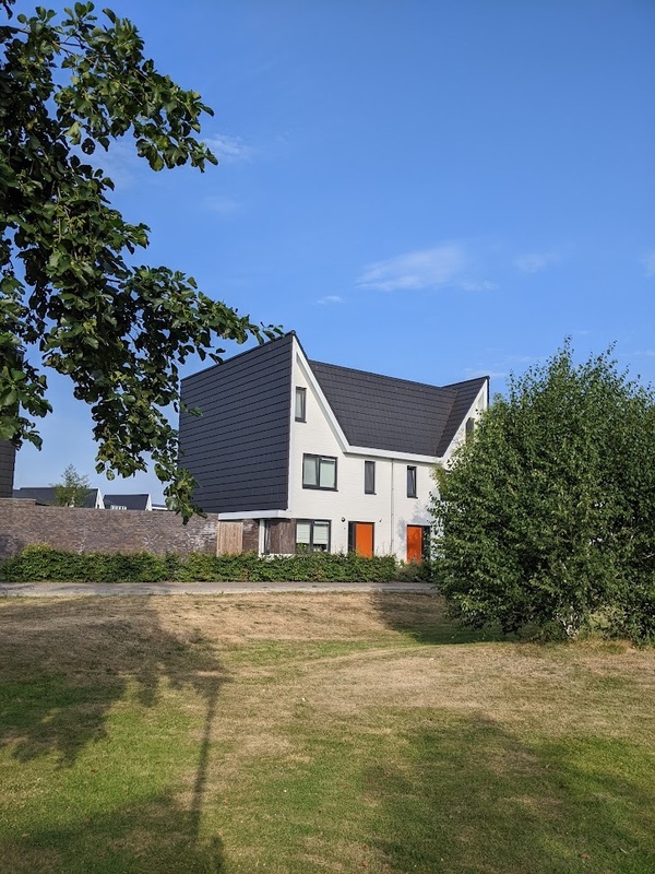

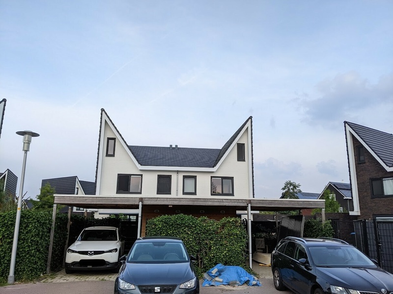

Ik woon in een nieuwbouw huis met een leuk dak om te zien. Echter heb ik al een tijd lang het idee dat het ongunstig is om hier zonnepanelen op te leggen.Daarom heb ik het tot nu toe nog steeds uitgesteld. Nu met het oplopen van de energie prijzen wil ik toch wel graag pannelen. Maar vraag me af wat wijsheid is. Ik hoop dat deze posting kan helpen.
Ik woon in het huis met de stip op het dak :)

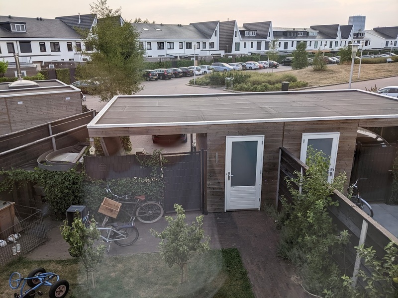

Het dak van de carport is 5mx5m dit is echter beperkt belastbaar. Ik zit er wel over te denken om dit te verzwaren.

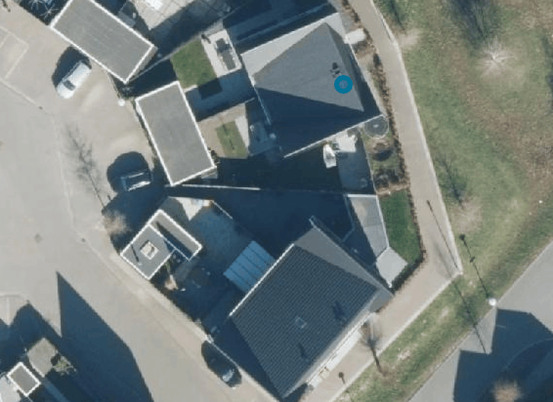

Schaduw
Op het hoge dak is er flink wat schaduw van de punt (het dak wat recht op staat)
Dit is ook te zien op de luchtfoto.

Carport kan ik eventueel zelf. Het hoge dak zal uitbesteed moeten worden.

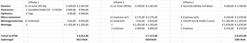

Reeds verkregen offertes
Ik heb nu 1 offerte waarbij er 6 hyundai 430wp op de carport komen en 3 helemaal boven op het schuine dak tegen de dakrand. Deze worden dan allemaal uitgerust met iq7a Enphase micro omvormers.
De complete offerte is 10K in de BTW.

Apart gebouw. Interessant is wel of die zijkant daar officieel 'dak' is, want dan zou je er vergunningsvrij panelen op kunnen knallen wat op bijna recht zuid (als ik het goed zie) behoorlijk interessant is.
Gezien alle vlakken heb je hier denk ik @Ronald nodig (lees: solaredge, of micro's).

Btw, begrijp ik nu goed dat je nu een offerte hebt voor 9 panelen a 10 kEUR? Dat klinkt echt buitensporig extreem duur..
  • Ronald
  • Laatst online: 15:55
10K voor 9 panelen... Allememaggies Adriaan...

De max dakbelasting op de carport is op dit moment 45Kg/m2.
Oost/West of Noord/Zuid op de carport had ik zelf nog niet verzonnen. Als ik de montage bekijk van Solarstell dan zie ik nog niet dat je hier minder ballast voor nodig hebt.
Kan ik mezelf registreren voor SolarEdge designer of is dat enkel voorbehouden aan installateurs?

Zonder balast kan wel, moet je de panelen plat leggen en bijvoorbeeld dit gebruiken:
https://eu.esdec.com/nl/clickfit-evo-epdm-en-bitumendak/

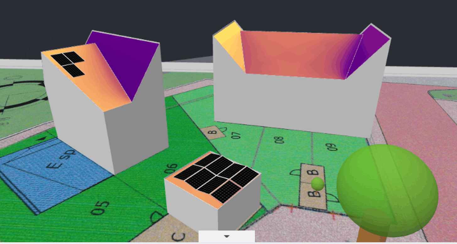

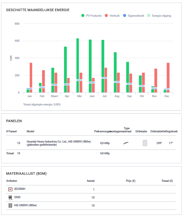

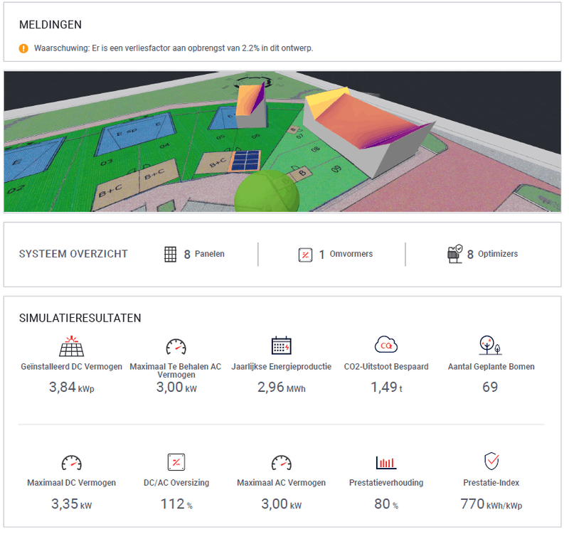

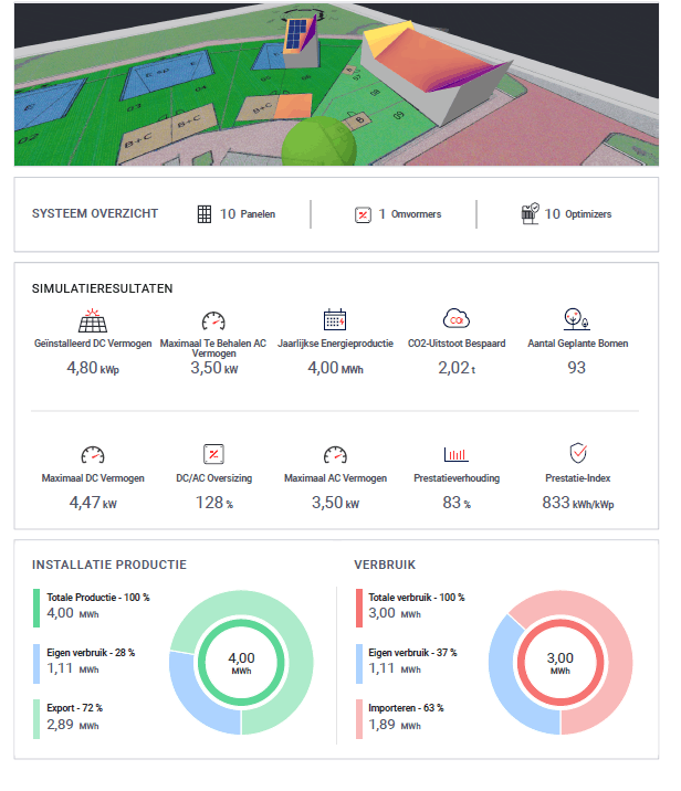

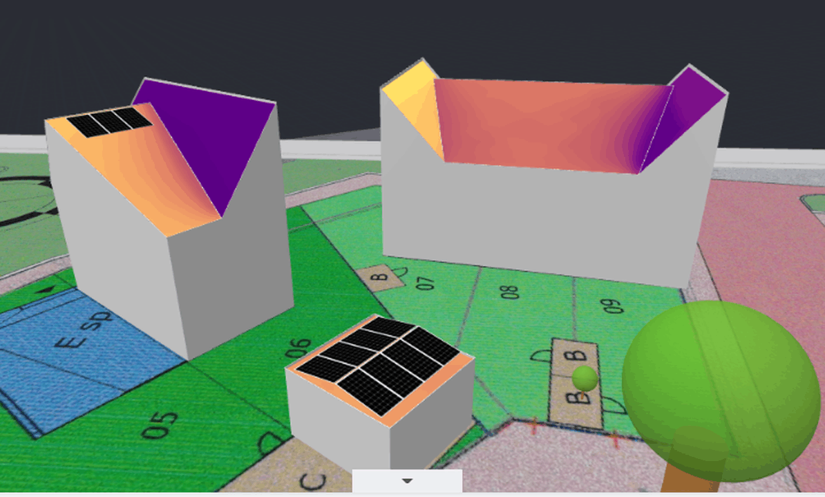

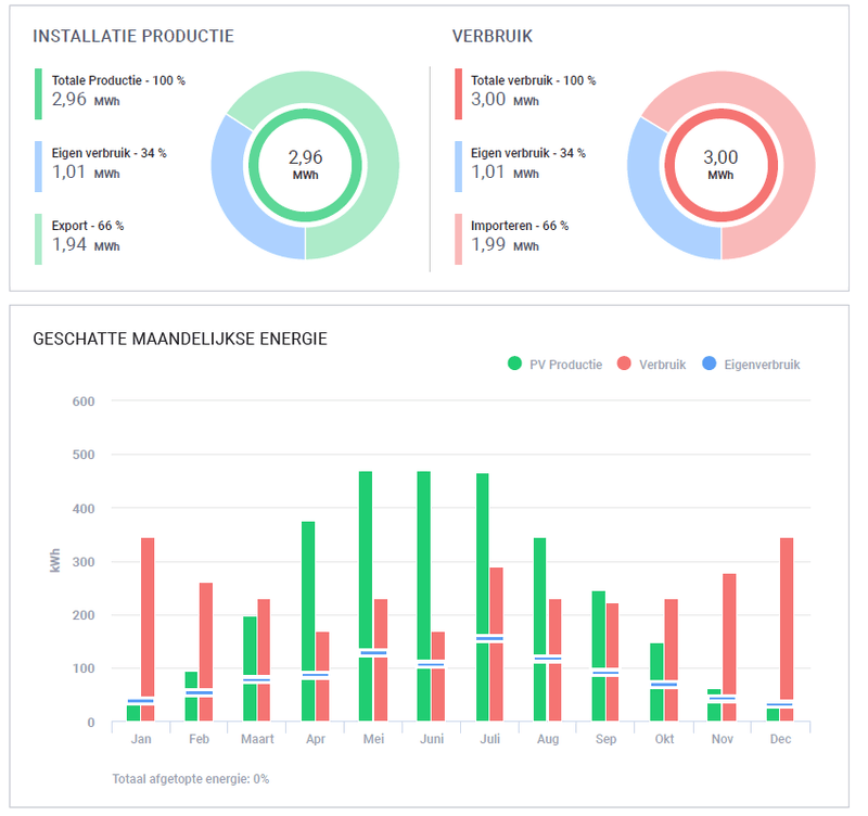

Ik ben aan de slag gegaan met SolarEdge Designer. Ik heb 2 plannen uitgewerkt. 1 op het schuine dak en 1 op de carport. Ik ben in de simulaties uitgegaan van 480Wp panelen. Ook heb ik het huizenblok van de buren getekent om ook met deze schaduw rekening te houden. Op de carport kon ik alleen simuleren met 8 panelen Oost West. Ik kon niet testen met 6 zuid omdat de SolarEdge minimaal 8 panelen nodig heeft denk ik.Ik kon niet vinden hoe ik ons schuine dak op 6m hoog kon laten beginnen dus heb alle daken uiteindelijk 3m lager gemaakt :*)
Voor mij valt de opbrengst van het schuine dak niet tegen maar ik heb geen referentie. Zou iemand iets over de resultaten kunnen zeggen?

Simulaties zitten er bemoedigend uit, opbrengst cijfers vallen me mee!
Voor carport: heb je s500b gebruikt?
Er zit grote boze valkuil in de simulatie - de waarschuwing bovenaan. Als je S500b niet gebruikt hebt zou die de waarschuwing moeten wegnemen.
Heb je de opbrengst verlies diagrammen?
Voor je eigen verbruik simulatie, van belang na wegvallen salderen, zal je beide delen als 1 moeten simuleren.

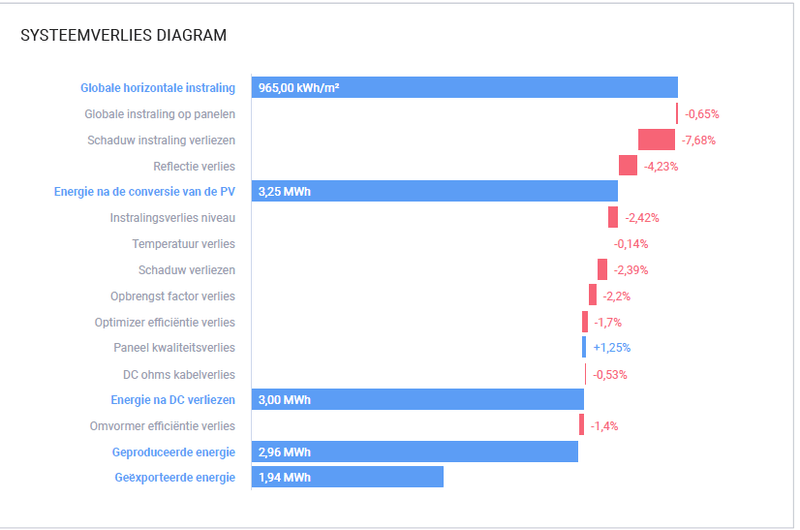

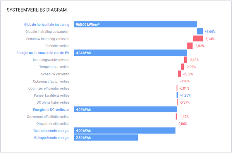

Systeemverlies Schuin dak
Afbeeldingslocatie: https://tweakers.net/i/HiY7KY9w_6JPZ90vXJ2NCWmAStw=/800x/filters:strip_exif()/f/image/qGzfcIXeB0D8GefjC4af5wzC.png?f=fotoalbum_large
Systeemverlies Carport
Afbeeldingslocatie: https://tweakers.net/i/RFxF3EyyPA6b2M2Qy8Ka7gF2PBU=/800x/filters:strip_exif()/f/image/BYHu4tcYtb1Tn2FPSyciiEoJ.png?f=fotoalbum_large
Ik zal nog even kijken hoe ik de optimizer moet wijzigen.

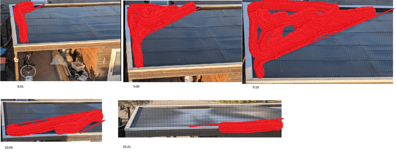

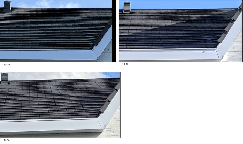

Ik zal als ik deze week thuis werk eens elk half uur een foto maken van de schaduw. Dan wordt dat wel duidelijker.
Nu heb ik vandaag nog een account aangemaakt voor de calculator van Esdec. Helaas blijkt daaruit dat een rij oost west landscape 237,4 cm is. 2 rijen is dan 474 cm en dat past net niet. :-( en dan moest ik ook nog de no go area uit zetten. Ik zou dus landscape wel /\/ neer kunnen leggen maar dan passen er maar 6 op. Voordeel is wel dat alles dan binnen de no-go area blijft.
Esdec ondersteunt volgens mij geen portrait. Voor de calculator van Solarstell heb ik helaas een KVK nummer nodig. Is er iemand met een Solarstell account die een tekening zou kunnen maken?

De binnenmaten van het dak zijn 470 x 480cm. Portrait zou daar denk ik beter op passen dan landscape.Helemaal als je nog een beetje no-go zone wilt respecteren.
Of toch maar kleinere panelen, echter dekt de opbrengst dan het gebruik niet meer af.

Inmiddels heb ik nu 3 offertes binnen. 2 stuks met Enphase en 1 met optimizers. 1 Offerte verdeelt de 9 panelen over 2 daken, 3 bovenop het schuine dak en 6 op het dak van de carport. Alle bieden 3 fase omvormers aan.
Afbeeldingslocatie: https://tweakers.net/i/e9Yi9UdXu_t09ldIzR6QxZnTE-I=/800x/filters:strip_exif()/f/image/8FlwCD6rJaYQgf280rkF21tk.png?f=fotoalbum_large
Ik snap dat met ons dak micro omformers beter gaan aangezien de panelen dan echt per stuk werken en ook al op gaan wekken als er maar een 3 tal in de zon liggen.
Aan één kant snap ik dat mensen zeggen als je toch bezig bent leg het dak vol. Maar het verbruik ligt nu onder de 3000Kwh en als het dak vol gaat heb ik zo een over productie van 1000-1200 Kwh. Dat icm het vastzitten aan stadsverwarming vind ik nog wel lastig. Wat ga ik met die over productie doen?
Als straks de saldering afgebouwd wordt is het juist handiger om juist de carport erbij te hebben omdat je dan de productie beter verspreid over de dag.
Kortom nog steeds wel wat dilemma's.

Vandaag eens wat foto's gemaakt van de schaduw op de verschillende daken. Zie hieronder de foto's.
Conclussie is dat het dak op de carport al vroeg zon heeft, daarna er even schaduw op valt maar dat om 10:30 het dak weer volledig in de zon ligt. Het schuine dak heeft echter veel langer schaduw. Pas na 15:00 ligt het hele dak in de zon. Het is lastig in te schatten vanaf hoe laat er meerdere pannelen in de zon liggen maar dit plijt volgens mij wel voor landscape op het dak en dan zo hoog mogelijk. Of zie ik dat verkeerd?
Afbeeldingslocatie: https://tweakers.net/i/Rg2oKkn79qB66ry9QiTxf5tV3C8=/800x/filters:strip_exif()/f/image/VI9nl7jEgJPOj7R4vJLLwgrE.png?f=fotoalbum_large
Afbeeldingslocatie: https://tweakers.net/i/D5Cy8VLa_Mx1j7K0BJuJuvJj538=/800x/filters:strip_exif()/f/image/khpZtlxDoLT4GOxDo4GAYM39.png?f=fotoalbum_large

Voor je schuine dak is het de vraag hoeveel panelen er in de zon liggen tussen welke tijden in welk seizoen. Gezien hoe diagonaal de schaduw is maakt het m.i. niet uit of ze portret of landscape liggen, maar sowieso het dak vol en niet alleen boven. Je hebt wel genoeg panelen in de zon nodig om je opstartspanning te halen (in geval van stringomvormer) en idealiter ruim binnen het bereik van de tracker zodat er daadwerkelijk gespeeld kan worden met het voltage om de bypass diodes in te zetten.
Solaredge designer zou hier op zich prima antwoord moeten geven of je daaraan kan voldoen op dat dak. Als je alleen harde schaduw van je gekke dak hebt heb je solaredge overigens niet nodig, dan werkt een omvormer met shadefix/global mpp ook. Geen idee eigenlijk of sunnydesignweb dat ook kan simuleren als je je dak intekend. Valt ook te proberen :).
