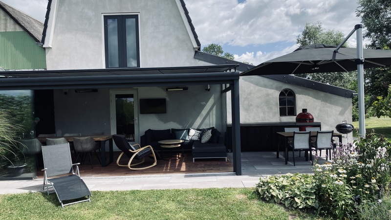

  • Lakechurch
  • Laatst online: 09:57
MadEgg schreef op zondag 11 september 2022 @ 14:28:
De offerte voor de Verasol is als volgt onderverdeeld:
Overkapping€7250
Glasschuifwand voor€4500
Rabatwand rechts€1500
Glasschuifwand links€2500
Spiestukken links en rechts€2000
Zonwering (onderdak)€4750
Ritzcreen voorzijde€1500
Totaal€ 24.000,00
Waarvan montage€3120
Dit is met betonpoeren en daaronder paalfundering van 5m aan de lange zijde en 3m aan de korte zijde. Voor Verano gaan ze uit van schroefpalen van 80 - 150cm, en dan wel een stuk meer onder de rail (6 stuks aan de voorzijde).
De zonweringen zjin beide elektrisch aangedreven overigens, en er zit nog ergens LED-verlichting in de offerte verstopt, maar dat is een aanbieding dus "gratis".
Ik zal van de week even mijn oude offertes opzoeken, zit nu in het buitenland.
Heb je nagedacht of de spie aan de kant van de rabatdelen veel toevoegt? Wij hebben de hele kant dichtgelaten en achteraf ben ik daar wel blij mee. We zouden er last van hebben door de zon einde van de dag tijdens het eten.
We hebben destijds een dergelijke overkapping genomen omdat we vaker “buiten” wilde zitten en we vaak in de wind zaten. Inmiddels kunnen we concluderen dat we er erg blij mee zijn en er vaker zitten dan verwacht.
Afbeeldingslocatie: https://tweakers.net/i/jCkzA9aN8SD2nMNJKJaSnxjEgHc=/800x/filters:strip_icc():strip_exif()/f/image/wrKPT1OVLw8QqETynaB5bMpg.jpg?f=fotoalbum_large
