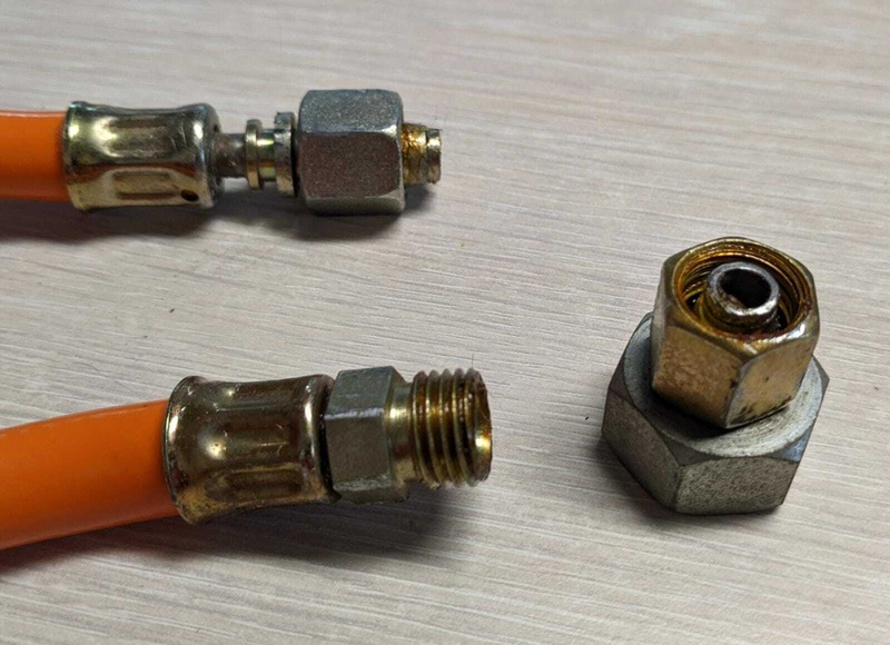

Vanwege ouderdom moet ik deze gasslang, komend van een stalen 8mm leiding met afsluiter, naar fornuis in een stacaravan vervangen:
Afbeeldingslocatie: https://tweakers.net/i/jggz8ShIlBcz3-6VDfKEs-43mFg=/800x/filters:strip_icc():strip_exif()/f/image/IEyh9hJAUip3fS9NVRBypAt7.jpg?f=fotoalbum_large
Wat ik ervan maak: 40cm lang, PVC, M14 staal male -> M14 staal female (en een verloopje naar M24 staat er los naast). De beide uiteinden van de slang passen in elkaar en zijn dus dezelfde maat.
Internet zwijgt in alle talen als ik op "M14 gasslang" zoek, behalve deze slang op gasveilig.nl, maar die heeft messing connectoren (wat gebruikelijk is op boten, het advies was om netjes staal op staal te houden).
Waar vind ik zo'n slang dan wel? Zoek ik op de verkeerde term om dit online te vinden, of kan ik een willekeurige loodgieter zonder webshop vragen om zo'n ding te persen?
Alternatieven die wellicht zouden kunnen, maar waar ik ook nog geen onderdelen voor heb gevonden:
- een M14 -> M24 slang ineen, zonder verloopje.
- het verloopje direct op de afsluiter en dan een M24 male -> M24 female gasslang.
- afsluiter ook vervangen door eentje die 8mm staal -> M24 doet direct.

Is dit niet gewoon 1/4 of 3/8 ipv 14mm?
Bijvoorbeeld zoiets : https://www.gaswinkel.com...-1-4-re-bu-ivas-geschikt/
[ Voor 72% gewijzigd door Sethro op 09-09-2022 14:43 ]

miciel schreef op vrijdag 9 september 2022 @ 14:26:
misschien kan je ergens die tule laten persen. (fabriek) anders een slangklem gebruiken.
of je pakt een gasslang knipt het verkeerde einde eraf. slangklem en je propt die m24 tule erin en aandraaien.
scheelt weer een slangenklem. edit: en nee het is niet helemaal geweldig. ik weet het.
Hmm een standaardslang nemen en daar aan 1 kant wat anders opzetten is best een aardige optie. Persen is leuk, maar het zit voor het doel net zo goed vast met een slangklem natuurlijk.
Sethro schreef op vrijdag 9 september 2022 @ 14:36:
Dat zat ik me ook af te vragen, want 1/4" (en dan vooral linksdraaiend, dat ik niet heb) zie je wel overal.
Volgens een tabelletje met de inchmaten, zou de max breedte van de buitendraad incl. schroefdraad* (linksonder op mijn foto) een van deze moeten zijn:
1/4": 13.1mm
M14: 14mm
3/8": 16.7mm
En het is vrijwel 14mm.
*: Als ik zo op de juiste manier meet.

Mappy schreef op zaterdag 10 september 2022 @ 02:01:
1/4": 13.1mm
M14: 14mm
3/8": 16.7mm
De bedrijfstak gasflesvullers was nog niet bij me opgekomen om eens te vragen, goede!
e dit zijn de mm voor stalen pijpen. een moertje is net wat anders.
waarschijnlijk is het gewoon 1/4. het oogt als normaal spul.
ik vraag me ook af of die m24 gascomfor fitting niet te groot is.
je hebt waarschijnlijk gewoon 1/2 duims of m20 draad.
https://www.gaswinkel.com/product/wartel-met-slangpilaar/
slangtules en verloopjes. :X (was wel wat verder weggestopt)
ik denk dat een gasflesvuller ook nog geen slecht idee is.

Als je voorzichtig bent kan je de geperste huls los slijpen in de lengte richting van de slang.
Dan kan je daarna zo de koppeling met pilaar er zo uit trekken.
Nieuwe gasslang kopen en slangklemmetje er op.
Als alternatief voor doorslijpen kan je de koppeling warm maken en trek je het ook uitelkaar.

Update: Gaswinkel kwam met deze 8mm gladde insteek - 8mm knelkoppeling. Op mijn foto in startpost linksboven is dus eigenlijk gewoon een stukje 8mm pijp met een busje erop. Dat had ik er zelf nog niet in gezien eerder :)
zonnepaneelxl schreef op donderdag 15 september 2022 @ 23:22:
Ook een mooie oplossing inderdaad. Ik besefte me pas na een tijdje dat zo'n geperste slang niet heel veel spannender is dan een slang met slangklem. Het deel dat in de slang schuift is hetzelfde.

En opgelost met een nieuwe slang zoals in vorige post :) Dank voor ieders hulp!
