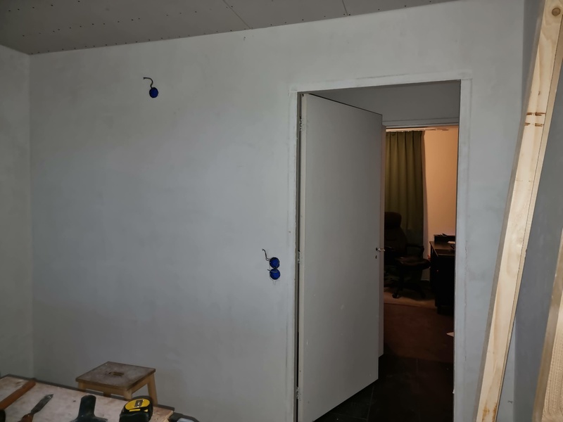

Update: Ik heb de wanddozen vrij geklopt uit de stuc en het plafond zit erin (stuc volgt nog). Ik heb ook het schakelmateriaal besteld. De volgende stap is dus ook na gaan denken over de verlichting, en die bestellen. Onderstaande twee foto's:
Afbeeldingslocatie: https://tweakers.net/i/0niZRynqPZvKzI95UMaw-FCeTLQ=/800x/filters:strip_icc():strip_exif()/f/image/FtVW773vaF2VvQInsgaYtDz8.jpg?f=fotoalbum_large
Afbeeldingslocatie: https://tweakers.net/i/vwfSa-ACmUBMO01wdeboCe1Kwes=/800x/filters:strip_icc():strip_exif()/f/image/b4KPQ6eT3LwJSUXlKFE08ieq.jpg?f=fotoalbum_large
Ik wil dus een haakse koof maken, maar niet 'tegen' het plafond. Deze zit dat wel:
Afbeeldingslocatie: https://www.adhstukadoors.nl/wp-content/uploads/2017/12/p1010063.jpg
maar mijn idee is dus om het geheel iets naar beneden te plaatsen (ongeveer ter hoogte van de bovenzijde van de deur) en licht naar boven én beneden te laten uitstralen. Ik heb momenteel contact met de ledstripkoning om te kijken of zij hebben wat ik zoek.
De eisen blijven hetzelfde, ik heb wel een beter idee gevormd van de kleurtemperatuur en denk dat ik voor rond de 3500K wil gaan. Trafo en bedrading hoop ik in diezelfde koof te kunnen wegwerken/verstoppen. Huidige plan is om simpelweg balken tegen de muur te bevestigen en daar een mooi afgewerkte houten afwerking tegenaan te plaatsen (donker eiken, mahonie, kersen of zoiets) die deze balk aan het zicht onttrekt, en daarmee dus ook de led strips die op de boven- en onderzijde van deze balk zitten gemonteerd. Op de plaats van het stopcontact onderbreek ik de balk, op de plaats van de deur komt een horizontale afwerking (zodat het licht naar boven door blijft lopen, maar naar onder onderbroken word) en beiden 'koven' zullen eindigen bij het raam en daar weer afgewerkt worden. Als ik de verlichting hoog in de koof plaats (dus niet in het midden, verticaal gezien) voorkom ik dat je de onderste ledstrip fysiek zit zitten als je dichtbij staat.
Ik zou de balk eventueel kunnen voorzien van een alu strip waar ik de ledstrips op monteer, ik heb reeds begrepen dat dit de hitte afvoert en de strips dan dus langer mee gaan.
Ideeën/aanmerkingen?
[ Voor 3% gewijzigd door HTT-Thalan op 12-10-2022 19:02 ]

Ik ben er bijna, maar heb nog een laatste belangrijke vraag....
De dimmer. Hun led driver heeft een uitleg:
https://www.ledstripkonin...zonder-technische-kennis/
lijkt vrij simpel: stroom naar de dimmer, schakeldraad van dimmer naar driver. Klaar.
Maar:
Afbeeldingslocatie: https://tweakers.net/i/T2yfKRuGGx0JBGbGNI2duCbRIg8=/x800/filters:strip_icc():strip_exif()/f/image/uRRqqll5yrgHeDp9kJC1mzVH.jpg?f=fotoalbum_large
mijn merk schakelmateriaal heeft nogal wat dimmers om uit te kiezen, en de leverancier kan mij niet vertellen welke ik moet gebruiken. Ik DENK dat ik een normale dimmer moet hebben (dus niet eentje die al naar 12v omvormt) want de driver accepteert gewoon 230v ingangsvoltage - dat zou dan de keuze linksboven op het schema zijn: Led 230v dimbaar, met de logo's R,L LED (groen) en R,L,C (paars). Maar dan heb ik nog de keuze uit een versie die 3 tot 170w aankan, 3 tot 100w of 40 tot 400w. De laatste kan het meeste vermogen aan, maar heeft tegelijkertijd de hoogste ondergrens.
Zoals het er nu uitziet zou ik gaan voor:
2 x https://www.ledstripkonin...-strip-warm-wit-600-leds/
2 x https://www.ledstripkonin...-strip-warm-wit-120-leds/
(in totaal dus 2 strings van 6 meter, dat maakt een totaal van 96w en dus binnen bereik van de driver)
1 x https://www.ledstripkonin...pacte-dimbare-led-driver/
en dan de dimmer die van 3w tot 100w kan dimmen, want anders haal ik de ondergrens niet (b.v. 20% lichtsterkte, dan zit ik onder de 40w van de goedkoopste dimmer).
Iemand een aanvulling/correctie?

@HTT-Thalan
De goedkoopste dimmer (die vanaf 40w) moet je niet hebben, dat is een halogeen of gloeilamp dimmer.
Je moet de dimmer hebben die 3-170w doet. (paars)
met de 3-100w dimmer heb je kans dat als de led driver 100w vraagt, de dimmer uit gaat.
