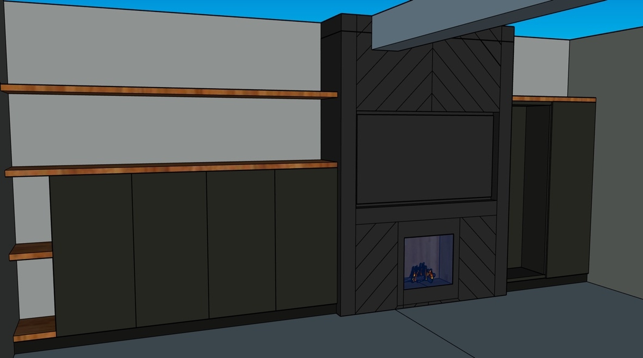

MAX3400 schreef op woensdag 7 september 2022 @ 22:52:
Wat is/heb je afgelopen jaar veranderd ten opzichte van andere netwerk plek in huis ? Of wat is er nu nieuw dat je ineens vragen komt stellen of er eerst een router moet worden geplaatst ipv een switch?
nou dat is eigenlijk best simpel, ik was toen op zoek naar informatie. we hebben verbouwd en wij zij nu alles aan het plaatsen en zo ook het netwerk opnieuw inregelen. het enige wat veranderd is dat geen digitale tv word gekeken via utp
Kan je eens een geupdate tekening posten van wat / waar staat en hoe aangesloten?
op het onderste plaatje zie je een kast open daar komt alles in
Afbeeldingslocatie: https://tweakers.net/i/_QDzzV5RQ2JjgwJfnnX8iBPFsyM=/full-fit-in/4920x3264/filters:max_bytes(3145728):no_upscale():strip_icc():fill(white):strip_exif()/f/image/dQyuQiyI6jn1nbAunedYJ9Sl.jpg?f=user_large
Allicht kunnen we dan eerst de logische L1 tot L3 foutjes eruit filteren en wie weet kan je dan ineens wel je modem of switch of andere zaken managen.
sorry ik ben niet bekend met wat jij bedoelt met L1 of L3
Ook extra info zoals een ipconfig of (voor jezelf) een arp-tabel kunnen soms erg helpen in een logische beeldvorming van je eigen denkwijze :)
