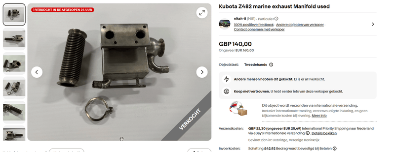

Dan zal ik in stap 3 een uitlaatspruitstuk lassen van aluminium voor waterkoeling. Deze bestaan voor de z482 (Kubota) maar zijn ongeveer 500 euro.
Afbeeldingslocatie: https://tweakers.net/i/LO6fUICPxdGQFsi4t8AGQDp0TkY=/x800/filters:strip_exif()/f/image/ryH0sJuy4SYwoQOLE013lNRj.png?f=fotoalbum_large

Om weer even nieuw leven in deze topic te blazen.
Watergekoeld uitlaatspruitstuk is gekocht:
Afbeeldingslocatie: https://tweakers.net/i/xop5WjtcYid2P4bgwBp1QxNn6V0=/800x/filters:strip_exif()/f/image/3r7Y5R0Pi9Bb0bl5QMJOsGKG.png?f=fotoalbum_large
