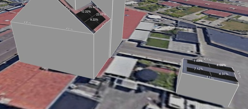

Met behulp van veel lezen hier op het topic is het me uiteindelijk gelukt om een legplan te maken in sunnydesign web:
Afbeeldingslocatie: https://tweakers.net/i/8EX--oODUASiSbj8e3DdwhwgSpg=/800x/filters:strip_icc():strip_exif()/f/image/fXHBzs7RzHR1G2F8DLodp6ef.jpg?f=fotoalbum_large
Zoals te zien zijn het twee strings, een string op de schuur achterin de tuin, en een string op het dak welke relatief veel schaduw heeft van het appartement naast het huis. Beide strings zijn 4 stuks First Choice Solar 395WP (link) welke je kunt combineren op één omvormer, is dit verstandig? Dit vanwege het verschil in schaduw, wat ik begrijp uit me inlezen dat de strings elkaar onderling niet beïnvloeden en dat er uiteindelijk bij de omvormer het totale vermogen wordt omgezet

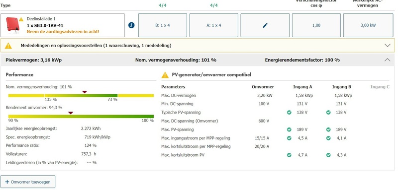

- Sunny design een SMA omvormers laten doorrekenen, maar gaf me niet echt een beeld van de "leiding"-weerstanden Afbeeldingslocatie: https://tweakers.net/i/XqPb70EghAbAj3Vg7nydUakzQik=/800x/filters:strip_icc():strip_exif()/f/image/lnJMHeP1S89uv97egfwzfGIX.jpg?f=fotoalbum_large

Is het niet makkelijker om met een micro omvormer als een hoymiles te werken? Die kunnen 4 panelen per omvormer. Dan 4 panelen met omvormer op het dak en 4 panelen met omvormer op het schuurtje. Geeft meteen meer opbrengst.
  • AUijtdehaag
Helaas vertelt sunnydesign niet erbij, dat weinig panelen in een string, de kans bestaat dat shadefix niet goed werkt.
Hier gewoon micro omvormers nemen idd

Sunny design kan de kabelverliezen voor je berekenen in uitgebreid mode.
Belangrijker dan de kabelverliezen zou de spanningsval over de AC zijde naar je meterkast kunnen zijn als je hoge netspanning ervaart.
Let op dat je string spanning hoog genoeg is binnen het MPPT bereik omvormer.

2 legrichtingen = 2 strings. Period.
