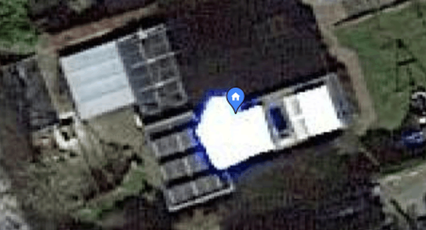

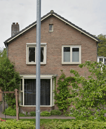

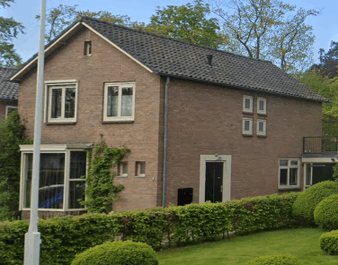

Onze Omnik begint aan het einde te raken en dat is voor mij het moment om toch eens te kijken of we die omvormer gewoon een-op-een moeten vervangen of dat er toch nog wat winst te halen valt uit extra panelen.
Onze situatie nu is als volgt (zie ook onderstaand screenshots):
- 14 panelen op schuin dak op zuid/zuidzuidoost. Hiervan 12 op 2 strings op de Omnik en 2 op SE ivm de schoorsteen
- 6 panelen op plat dak op zuid/zuidzuidoost op SE
- 7 panelen op plat dak op west/westzuidwest op SE
Ik heb dan nog een dakvlak op noordnoordwest over, waar ik maximaal 14-15 panelen op kwijt zou kunnen. Behalve de oriëntatie en een klein pijpje van de badkamer is er niets aan schaduw of wat dan ook wat de panelen in de weg zit.
We gaan binnenkort van het gas af, dus in principe kan ik alle opbrengst die ik kan krijgen gebruiken voor onze aankomende warmtepomp. Ik wil het dak dus ook wel volgooien, maar loop tegen mevrouw Aziraphale en de installateur aan, die beide eigenlijk zeggen dat het geld weggooien is. Mijn vrouw suggereerde ook al dat ik dan beter mijn aquaria en terrarium de deur uit kan doen... :(
Ik heb wel op de bekende berekeningssites gekeken, maar ben geloof ik teveel een alpha om daar uit te komen. Vandaar de vraag hier maar gesteld: Is er een business case (lees: vlotte/realistische tvt) te maken voor het volgooien van ons laatste vrije dakvlak als de omvormer vervangen gaat worden?
