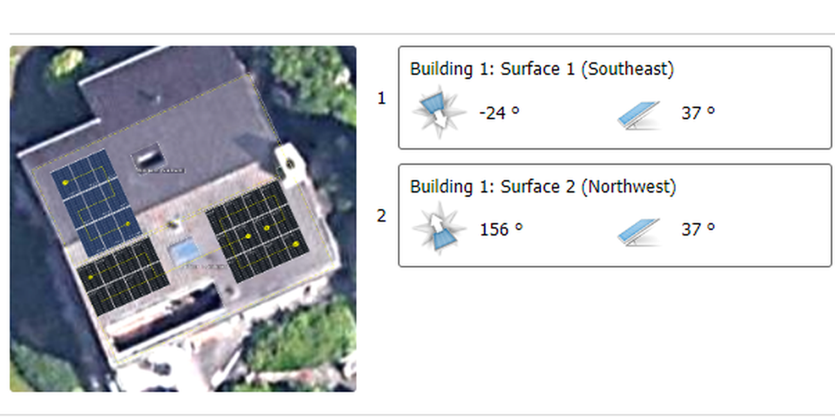

Beschikbare (dak)ruimte
Beide raakvlakken ongeveer 6×12, zie foto.
Schaduw
Aan de zuidzijde ( rechterkant afbeelding), alleen beetje bij schoorsteen in de ochtend, verder geen.
Aan de noordzijde geen.

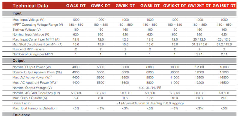

Waarschijnlijk net zoas 1/222Jinko Solar JKM410M-54HL4-VGoodWe GW8K-DT7177.6990200.80
Offerte 4 (semi-lokaal)
Afbeeldingslocatie: https://tweakers.net/i/kKVqinYEWwnx17VDjoePo9GgT4Y=/full-fit-in/4000x4000/filters:no_upscale():fill(white):strip_exif()/f/image/SQv8T5Y0TA8ylrLaQ1ktQCCp.png?f=user_large21Denim 410 Wattpiek Glas-Glas Bifacial Mono Full BlackGrowatt MOD 7000TL3-X868186101.01
Nu vraag ik me af:
- Heeft iemand ervaringen met Denim bifacial glas-glas panelen, zijn deze echt beter dan glas-kunstof of is dat inmiddels een achterhaald verkooppraatje?
- Iemand tips qua omvormer? GoodWe schijnt betere tracking te hebben maar misschien iets minder qua userinterface?
GoodWe offerte lijkt me prima.

Ik zou voor 3 gaan.
Oh, wacht, dat is je vraag niet. Geen idee met dat bifacial glas-glas, schijnt meestal onnodig te zijn.
Ik heb een GoodWe en ik vind het prima. Maar ja, kan het dan ook weer nergens mee vergelijken. Tracking (MPPT) uitgeprobeerd, maar volgens mij, in mijn situatie is het beter om die uit te laten.

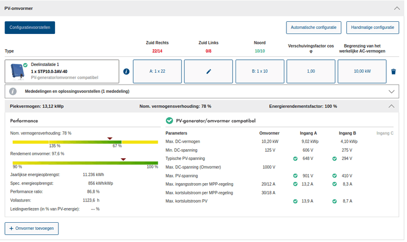

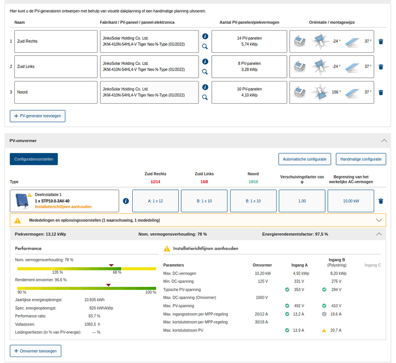

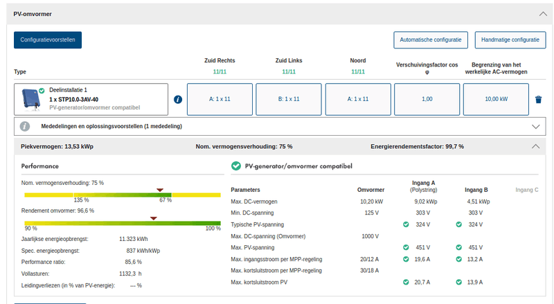

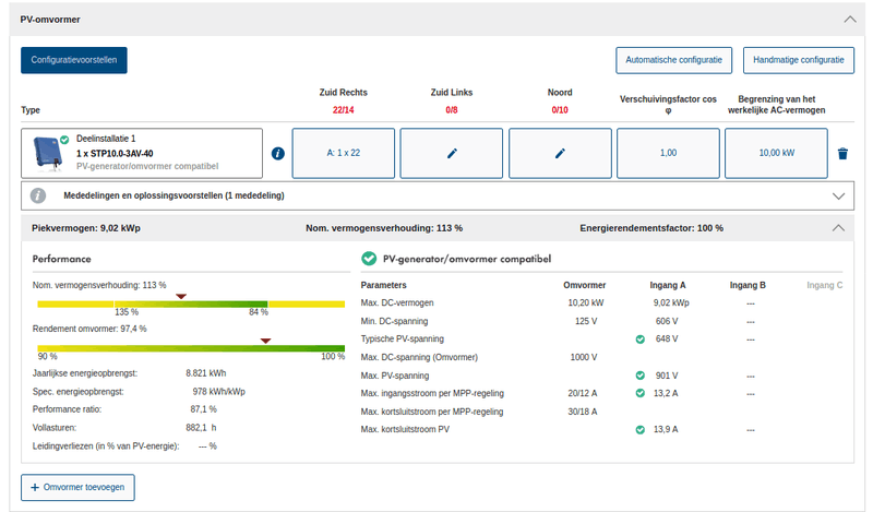

  • Ronald
  • Laatst online: 22:56
Timmie85 schreef op donderdag 18 augustus 2022 @ 20:01:
Hm interessante gedachte. Al zou dat betekenen dat er volgens mij een string voor zuid is en een net zo grote string voor Noord? Dan zou ik daar ook 22 panelen op moeten plaatsen, even over nadenken....
Niet per se ;-)
Als de 22 in 1 string kunnen (afhankelijk van paneel eigenschappen net welk of net niet) heb je de 2e tracker geheel vrij.
Anders moet je splitsen en wordt het polystring N-Z - die polystring moet gelijk aantal panelen hebben.
Beste is simuleren in Sunny design ;-)

@Ronald Zoiets bedoel je dan denk ik? (zo handig was ik nog niet met Sunny Design, we gaan vooruit....) Het leek me toch wel handig om polystring te doen, mocht er een paneel op zuid gek doen heb ik in ieder geval nog de helft aan stroom :). Ben er nog niet echt uit of dit nu veel oplevert...
Afbeeldingslocatie: https://tweakers.net/i/yK0I4G0RmHc1PCYSHW1easqW4NU=/800x/filters:strip_exif()/f/image/ZpLGtOnHtHSDtOVVaiiIRvhS.png?f=fotoalbum_large

Voor- of nadeel van polystring zou ik checken door te simuleren.
In je huidige simulatie gaat alleen iets niet goed, niet alle panelen zitten in je stringverdeling. Bij zuid rechts heb je 12 van de 14 panelen aangesloten en bij zuid links 10 van de beschikbare 8. Die cijfers zijn rood gemarkeerd in je screenshot en duiden op een invoerfout.
Bij polystring moet je een gelijk aantal aansluiten, dus hier moet dan bij het leggen van de bekabeling ook rekening mee gehouden worden. Nu voor de simulatie kun je ervoor zorgen dat je op Zuid ook een blok van 10 invoert, dan kun je die combineren met Noord. Dus geen 14 of 8 zoals nu.

Goede vraag, ik heb, ter lering ende vermaak, even gesimuleerd met;
Alleen zuid, alles op een string:
Afbeeldingslocatie: https://tweakers.net/i/Esnyqq-5dcjX8VxQin_87Mee11Q=/800x/filters:strip_exif()/f/image/nHMVobO8o9EuvT1OVJieH9vJ.png?f=fotoalbum_large
Zuid en Noord, op ingang A zuid, en B noord:
Afbeeldingslocatie: https://tweakers.net/i/peiHJcsw6rR_PhlQbDRSB0W8zIU=/800x/filters:strip_exif()/f/image/4GQP3clHFhqVRbf8bJ49hNGG.png?f=fotoalbum_large
Zuid en Noord, met op A Zuid (11) en Noord in Polystring, op B andere 11. ( ik heb nog gespiekt voor een kleinere omvormer maar dat vond sunnydesign te ver ondergedimensioneerd:
Afbeeldingslocatie: https://tweakers.net/i/Ph5jLYx_XtVR-H9znoUrnZqToKg=/800x/filters:strip_exif()/f/image/MyfpdwN25dwtF1n8fYbiBZJG.png?f=fotoalbum_large
Als ik de Goodwe mag geloven dan kan de GW8K-DT max 1100 V, 12,5 A aan en 2 MPP trackers per string. Dat snap ik eigenlijk niet helemaal aangezien 11 panelen al 13,2A is,als ik de laatste simulatie mag geloven, of mis ik hier iets? De GW12KT-DT heeft als spec 25/12,5A en mag een string extra aan. Stukje van de datasheet:
Afbeeldingslocatie: https://tweakers.net/i/6P7x1MxWRjKOovxFoZRFdypW5w8=/800x/filters:strip_exif()/f/image/6j09qP1OECSQFIaiuFCZwki0.png?f=fotoalbum_large

Je ontkomt er dan volgens mij niet aan om voor een 12 of 15 kW model te gaan van Goodwe.
Of je gaat voor een SMA 10 kw.
Of je moet panelen zoeken met een lagere stroom.
